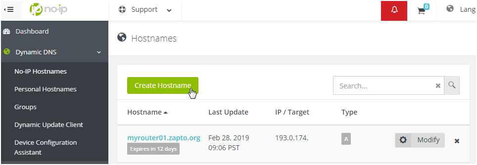

Рассмотрим настройку DNS Alias (CNAME) на примере сервиса динамического DNS No-IP.

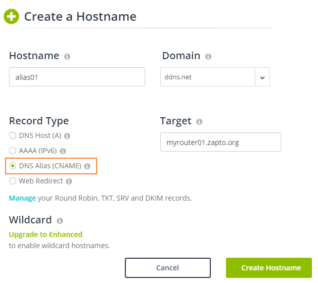

Нажав на кнопку Create Hostname, вы перейдёте к добавлению нового хоста в учетной записи. Здесь следует выбрать имя нового хоста (в поле Hostname), установить переключатель Record Type в положение DNS Alias (CNAME) и в поле Target ввести доменное имя, указанное в настроенном на роутере профиле DDNS. По нажатию кнопки Create Hostname в учетной записи будет создано новое доменное имя, при обращении к которому сервис произведёт перенаправление на адрес, назначенный вашему устройству.

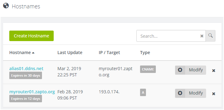

Так, в нашем примере роутер изначально настроен на использование динамического доменного имени myrouter01.zapto.org (это имя типа DNS Host A и указано в поле Target), но был добавлен второй дополнительный псевдоним alias01.ddns.net (по этому доменному имени теперь также будет доступен роутер из глобальной сети).
