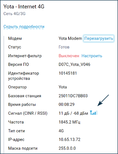

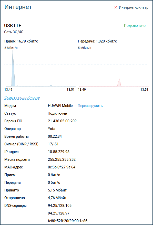

На стартовой странице Системный монитор в разделе Интернет можно посмотреть текущее состояние LTE-подключения.
Для определения качества сигнала обратите внимание на значение Сигнал (CINR / RSSI). По этим значениям можно оценить качество сигнала 4G LTE.
CINR (Carrier to Interference + Noise Ratio) также называемый SINR (Signal to Interference + Noise Ratio) — отношение уровня полезного сигнала к уровню шума (или просто соотношение сигнал/шум). Значение CINR измеряется в дБ (dB).
Положительное значение CINR означает, что полезного сигнала больше, чем шума. Минимальное значение, приемлемое для стабильной работы в сети: CINR = 10 дБ.

Для некоторых моделей USB модемов могут не показываться параметры качества сигнала. Вывод этой информации зависит от типа модема и его возможностей. Для некоторых модемов такая возможность недоступна. Параметры качества сигнала отображаются только в том случае, когда сам модем передает их на Keenetic. Обычно информацию об уровне сигнала передают модемы класса NDIS, QMI или CdcEthernet, а не RAS. Если вы не видите значения параметров сигнала в веб-конфигураторе Keenetic, посмотрите их в собственном интерфейсе USB-модема.
Начиная с релиза ОС 3.4.1 в веб-конфигураторе добавлено отображение уровня сигнала и типа сети 4G/3G для USB-модемов.
Значок качества сигнала в виде "лесенки" соотносится следующим образом со значением RSSI (дБм):
4 ступени: >
-65(отличный сигнал)3 ступени: от
-65до-75(хороший сигнал)2 ступени: от
-75до-85(средний сигнал)1 ступень: от
-85до-90(плохой сигнал)0 ступеней: <
-90(отсутствует подключение)

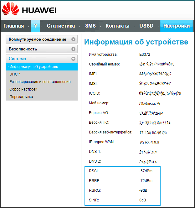

Параметры качества сигнала в интерфейсе USB-модема
При использовании дополнительного USB-модема подключитесь к его собственному интерфейсу по IP-адресу, который ему был назначен интернет-центром Keenetic. В нашем примере интерфейс модема Huawei E3372 доступен по IP-адресу http://192.168.8.1
Вот краткое описание параметров, которые определяют качество сигнала LTE.
RSSI (Received Signal Strength Indicator) — индикатор уровня мощности принимаемого модемом сигнала. Дополнительное описание параметра было приведено выше.
RSRP (Reference Signal Received Power) – среднее значение мощности принятых пилотных сигналов (Reference Signal) или уровень принимаемого сигнала с Базовой Станции. Значение RSRP измеряется в дБм (dBm). При значениях RSRP= -120 дБм и ниже LTE-подключение может быть нестабильным или вообще не устанавливаться.
RSRQ (Reference Signal Received Quality) – характеризует качество принятых пилотных сигналов. Значение RSRQ измеряется в дБ (dB).
SINR (Signal Interference + Noise Ratio) также называемый CINR (Carrier to Interference + Noise Ratio) и в некоторых модемах Ec/Io – отношение уровня полезного сигнала к уровню шума (или просто соотношение сигнал/шум). Дополнительное описание параметра было приведено выше.
CQI (Channel Quality Indicator). Для каждой абонентской станции UE (User Equipment) и каждого частотного блока несущей формируются индикаторы качества канала CQI (Channel Quality Indicator). В зависимости от требуемой для UE скорости передачи данных базовой станцией принимается решение о количестве ресурсных блоков, выделяемых тому или иному пользователю, а какие именно частотные блоки выделять пользователям, зависит от индикатора CQI. Пользователям выделяются те ресурсные блоки, которые обладают наивысшим CQI, а значит, наилучшим соотношением сигнал/шум. Этот параметр может принимать значения от 0 до 15. Чем выше значение, тем лучше (тем выше скорость, которую может выделить базовая станция оператора LTE).
В следующей таблице показаны различные значения этих параметров, которые соответствуют очень плохому, плохому, хорошему и очень хорошему качеству сигнала LTE:
Качество сигнала  | RSRP (  | RSRQ (  | SINR/CINR (  |
очень хорошее  | >= -80  | >= -10  | >= 20  |
хорошее  | от -80 до -90  | от -10 до -15  | от 10 до 20  |
плохое  | от -90 до -100  | от -15 до -20  | от 0 до 10  |
очень плохое  | <= -100  | <= -20  | <= 0  |
В нашем примере на скриншоте выше показан пример качественного сигнала в сети 4G (с параметрами SINR 20 дБ и RSRP -72 дБм).
