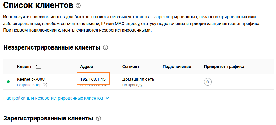

В роутере Keenetic посмотреть IP-адрес можно в веб-конфигураторе на странице Список клиентов. Например:

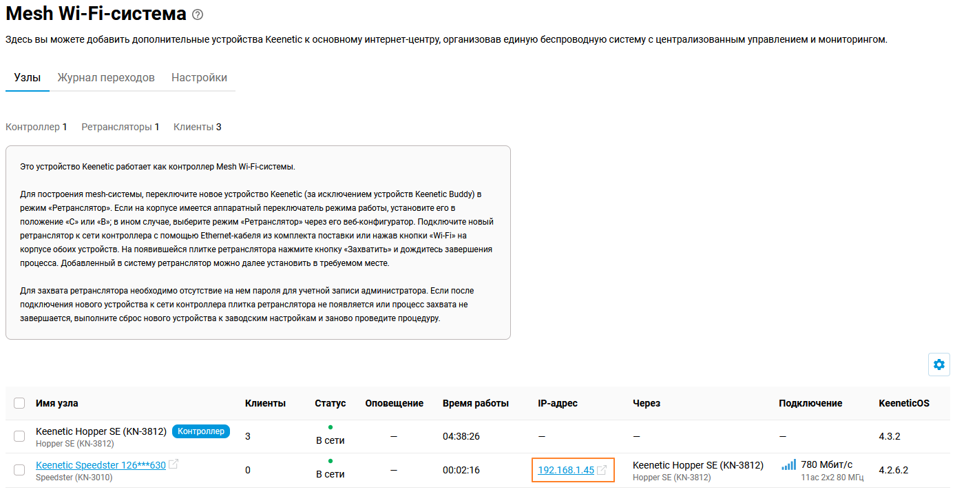

Если ранее ретранслятор уже был захвачен в Wi-Fi-систему, то посмотреть выданный IP-адрес можно на странице Mesh Wi-Fi-система. Например:
В нашем примере устройство Keenetic в режиме Ретранслятор получил от главного интернет-центра IP-адрес 192.168.1.45. Именно по этому IP-адресу он и будет доступен для управления из локальной сети. Далее можно будет зайти в его веб-интерфейс и внести дополнительные настройки при необходимости, например изменить название сети Wi-Fi или номер канала.

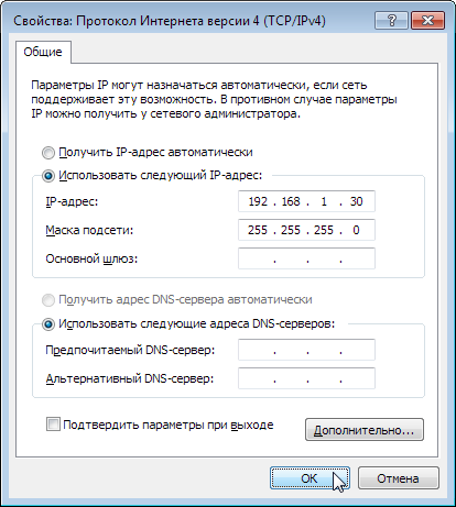

Если на главном роутере выключен сервер DHCP или Keenetic в дополнительном режиме работы не подключен к сети, следует воспользоваться статическим IP-адресом 192.168.1.3. Это временный служебный IP-адрес, который предустановлен в Keenetic как раз для таких случаев, когда нужно подключиться к веб-интерфейсу, но при этом устройству не был присвоен IP-адрес в сети.
На компьютере в настройках сетевого подключения вручную установите использовать любой IP-адрес из диапазона 192.168.1.4 ~ 192.168.1.254 с маской 255.255.255.0 (в нашем примере мы установили IP-адрес 192.168.1.30).
Затем в адресной строке интернет-браузера наберите IP-адрес 192.168.1.3 для доступа к веб-конфигуратору устройства.
При правильном выполнении указанных выше настроек вы увидите веб-конфигуратор Keenetic, который работает в дополнительном режиме Ретранслятор.
Выполнив необходимые настройки в веб-конфигураторе верните параметры сетевого адаптера для автоматического получения IP-адреса.
