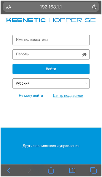

1. Выполните подключение к веб-интерфейсу роутера
Подключитесь к беспроводной сети Wi-Fi интернет-центра Keenetic.
Запустите браузер и в адресной строке введите адрес интернет-центра my.keenetic.net или предустановленный по умолчанию IP-адрес 192.168.1.1
В поле Имя пользователя впишите admin (английскими строчными буквами). В поле Пароль впишите пароль администратора интернет-центра.
Пароль администратора интернет-центра устанавливается пользователем при первоначальной настройке (в заводских настройках он не установлен).
Для продолжения нажмите Войти. При успешном подключении вы увидите экран веб-конфигуратора (панель управления) интернет-центра.

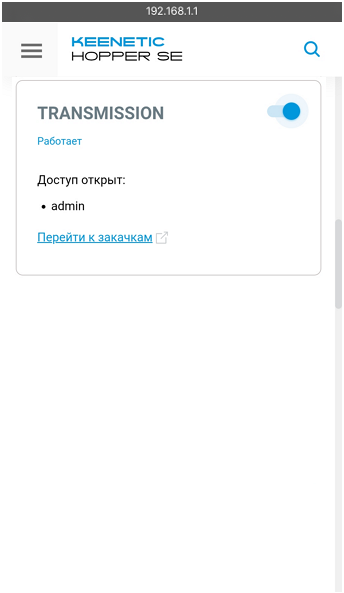

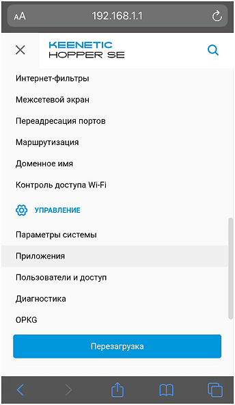

Меню навигации (панель управления) находится слева на боковой панели. Чтобы открыть её, нажмите кнопку m-hamburger.png (иконка "гамбургер") и затем перейдите на страницу Приложения.

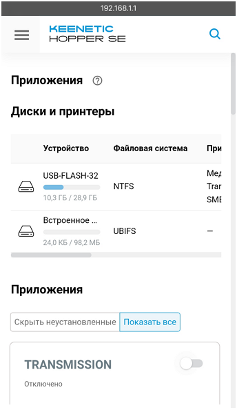

Нажмите по ссылке раздела Transmission.

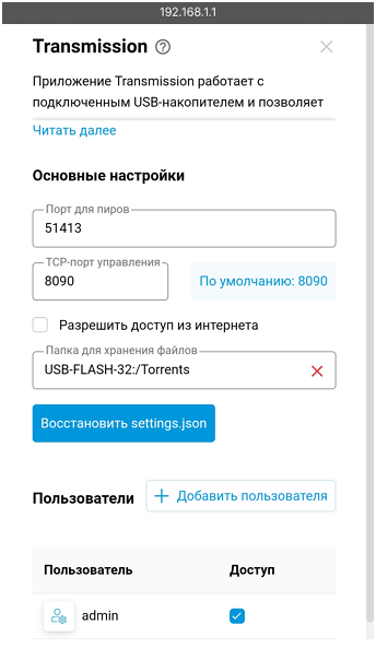

Появится окно Transmission. В полях Порт для пиров (TCP-порт для входящих подключений) и TCP-порт управления оставьте номера портов по умолчанию.
В поле Папка хранения выберите папку на диске, в которой будут хранится скачанные файлы. Для этого нажмите на Выбрать папку и укажите нужную папку или родительский каталог.
В разделе Пользователи отметьте учетную запись администратора, для назначения прав доступа к управлению встроенным BitTorrent-клиентом.
Для включения торрент-клиента переведите переключатель в состояние Включено.
Дополнительную информацию по настройке торрент-клиента вы найдете в статье Transmission.

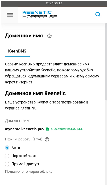

3. Назначьте собственное постоянное доменное имя вашему роутеру, используя сервис KeenDNS
С помощью нашего сервиса KeenDNS можно зарегистрировать постоянное доменное имя, по которому будет удобно обращаться к роутеру через Интернет. В отличие от других подобных сервисов, KeenDNS полностью бесплатен, и умеет работать через облако. А это означает, что удаленный доступ к веб-интерфейсу роутера и встроенным приложениям будет работать даже при наличии частного "серого" IP-адреса.
Перейдите на страницу Доменное имя на вкладку KeenDNS. Придумайте и введите имя для интернет-центра, нажмите Зарегистрировать.
Интернет-центр выдаст информацию о свободных и занятых именах. Выберите один из свободных вариантов.
Интернет-центр автоматически сделает запрос на получение сертификата безопасности (SSL-сертификата). Дождитесь получения сертификата. Обычно продолжительность этого процесса составляет не более одной минуты.
После успешного получения SSL-сертификата интернет-центр зарегистрируется в сервисе KeenDNS под указанным доменным именем.
Сервис KeenDNS позволяет использовать 3 режима работы:
  • Авто;
  • Через облако (для частных IP-адресов);
  • Прямой доступ (для публичных IP-адресов).
Дополнительную информацию вы найдете в статье Сервис доменных имен KeenDNS.

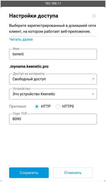

4. Разрешите доступ из Интернета к интерфейсу торрент-клиента

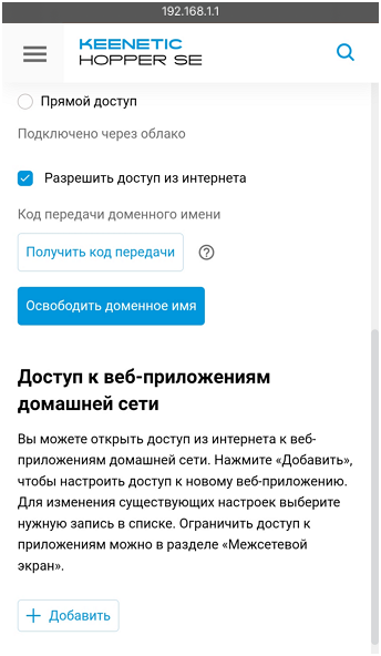

На странице Доменное имя на вкладке KeenDNS в разделе Доступ к веб-приложениям домашней сети нажмите Добавить.
Появится страница Настройка доступа. Для доступа к веб-интерфейсу встроенного торрент-клиента Transmission правило будет иметь вид:
В поле Имя придумайте и укажите доменное имя для этого приложения. Имя должно быть на латинице.
В поле Устройство оставьте значение Это устройство Keenetic для доступа к встроенному сервису (в нашем примере таким сервисом является торрент-клиент Transmission).
В поле Порт TCP укажите номер порта, на котором работает встроенный торрент-клиент. Для встроенного Transmission по умолчанию используется порт 8090.
Для доступа к веб-интерфейсу интернет-центра используется доменное имя 3-го уровня (в нашем примере это myname.keenetic.pro), а для веб-интерфейса торрент-клиента будет использоваться доменное имя 4-го уровня (в нашем примере это torrent.myname.keenetic.pro).
Таким образом, приложение Transmission в веб-браузере будет доступно по адресу torrent.myname.keenetic.pro.
Дополнительную информацию вы найдете в статьях Удаленный доступ к веб-сервисам домашней сети через KeenDNS и Удаленный доступ к интерфейсу Transmission.

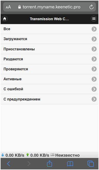

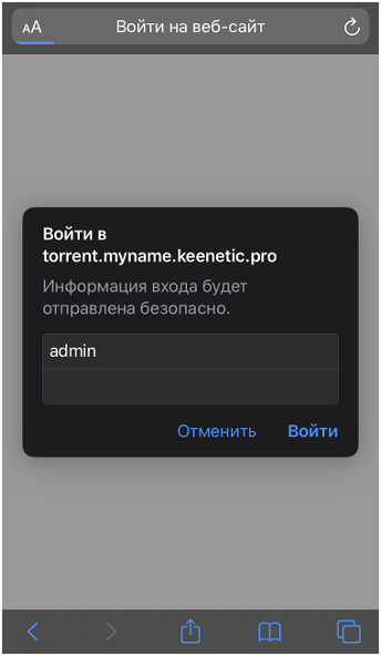

5. Проверьте удаленный доступ к интерфейсу Torrent-клиента
Теперь интерфейс торрент-клиента станет доступен по доменному имени 4-го уровня из любой точки Интернета (в нашем примере веб-интерфейс Transmission будет доступен по адресу torrent.myname.keenetic.pro).
Для подключения к интерфейсу используйте учетную запись администратора (admin) интернет-центра.

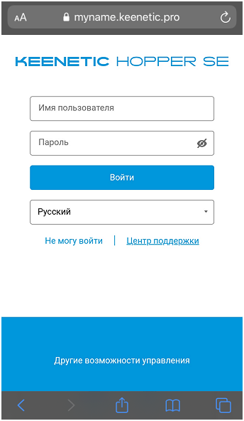

Помимо доступа к интерфейсу встроенного торрент-клиента, при необходимости вы сможете подключиться к веб-конфигуратору роутера, используя созданное доменное имя через сервис KeenDNS (в нашем примере это доменное имя 3-го уровня myname.keenetic.pro). Доступ будет возможен не только с мобильных устройств, но и с любого компьютера для полнофункционального управления всеми настройками интернет-центра.

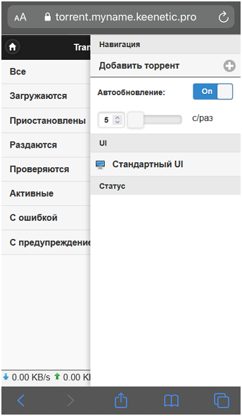

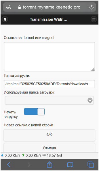

6. Добавьте закачку торрента
Подключившись к интерфейсу торрент-клиента Transmission вы сможете добавлять закачки, запускать и приостанавливать загрузку или удалять выбранные торренты.
Для добавления торрента нажмите кнопку навигации tr-hamburger.png в правом верхнем углу экрана.
Затем нажмите на Добавить торрент.
Вставьте ссылку на .torrent или magnet и нажмите OK.
