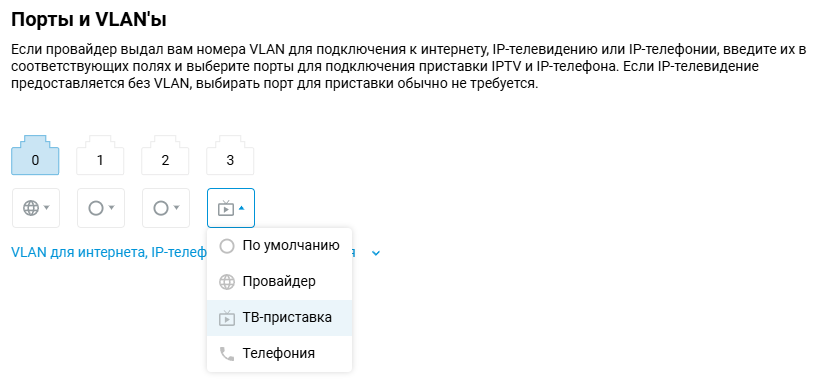

  3. Некоторые провайдеры, при использовании регистрации MAC-адреса ТВ-приставки, требуют выделения специального ТВ-порта на роутере, к которому будет подключаться приставка. Такой порт напрямую, в режиме "прозрачного моста", соединяется с сетью провайдера, подключенной к Keenetic через WAN-порт Интернет и позволяет провайдеру видеть MAC-адрес приставки. Перевести один из сетевых разъемов для домашней сети в режим ТВ-порт можно следующим образом:
    • Перейдите на страницу "Подключения к интернету по Ethernet-кабелю", в разделе "Порты и VLAN'ы" установите режим "ТВ-приставка" для того порта, к которому будет подключена приставка IPTV (в нашем примере приставка будет подключена к порту 3).
    • Если провайдер предоставил вам номер VLAN для подключения к IP-телевидению, введите его в поле "IPTV". Если IP-телевидение предоставляется без VLAN, выбирать порт для приставки обычно не требуется.
    Когда вы выполните указанные настройки, приставка будет подключена напрямую к сети провайдера через роутер. Подключите приставку IPTV к ТВ-порту и перезагрузите ее. Приставка должна получить IP-адрес из сети провайдера, и затем вы сможете принимать цифровое телевидение.

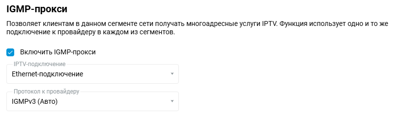

  4. Интернет-центр Keenetic также позволяет осуществлять более тонкие настройки, предназначенные для тех пользователей, кто использует нестандартную схему подключения, например с использованием другого интерфейса для приема IPTV.
    Как было написано выше, необходимо, чтобы в интернет-центре был установлен компонент системы "Прокси-службы для IGMP и PPPoE". Служба IGMP proxy ретранслирует поток многоадресной рассылки от провайдера к устройствам домашней сети. Многоадресная рассылка используется для предоставления услуги IP-телевидения.
    Перейдите на страницу "Домашняя сеть" в раздел "IGMP-прокси". Настройки по умолчанию на данной странице подходят для большинства провайдеров.
    По умолчанию в поле "IPTV-подключение" указан интерфейс, который смотрит в сеть провайдера (в нашем примере это "Ethernet-подключение") и откуда будет приходить IP-телевидение.
