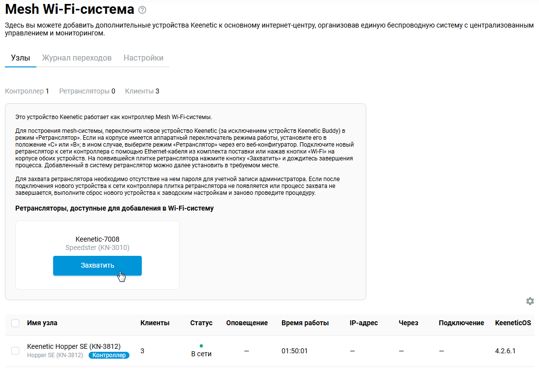

Настройка контроллера выполняется в веб-конфигураторе на странице Mesh Wi-Fi-система. После подключения ретранслятор появится на вкладке Узлы в списке Ретрансляторы, доступные для добавления в Wi-Fi-систему.
Перед добавлением нового устройства в Wi-Fi-систему выполните на ретрансляторе сброс настроек на заводские установки с помощью кнопки Сброс на корпусе.
Контроллер автоматически определит версию операционной системы ретранслятора и при наличии обновления выполнит установку последней актуальной версии операционной системы устройства. Нажмите кнопку Захватить для добавления ретранслятора в Wi-Fi-систему. Дождитесь завершения процесса.

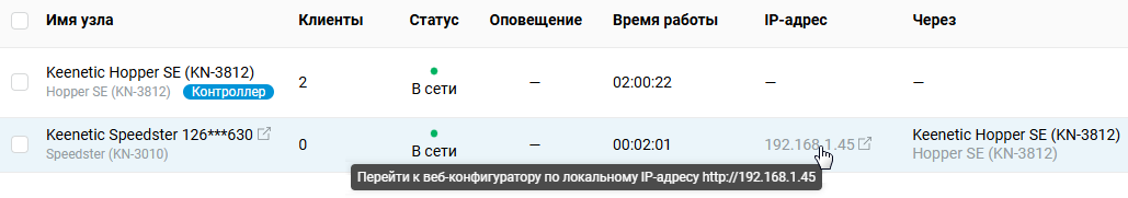

После добавления ретранслятора в Wi-Fi-систему вы можете перейти к его веб-конфигуратору. Нажмите по ссылке IP-адреса ретранслятора.

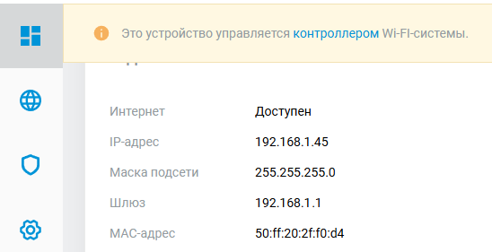

Подключившись к веб-интерфейсу ретранслятора вы увидите сообщение Это устройство управляется контроллером Wi-Fi-системы.
На ретрансляторе будут недоступны для редактирования некоторые основные настройки беспроводной сети — Имя сети (SSID), Защита сети (протокол безопасности), Пароль (ключ безопасности), настройки бесшовного роуминга, параметры IP, списки контроля доступа (Белый / Черный). Изменить их можно только на контроллере Wi-Fi-системы (главном интернет-центре). Но при необходимости на ретрансляторе для беспроводной сети возможно вручную установить дополнительные параметры Стандарт, Номер канала (только для диапазона, который не используется в подключении Mesh Wi-Fi), Ширина канала и Мощность сигнала, независимо от настроек контроллера Wi-Fi-системы

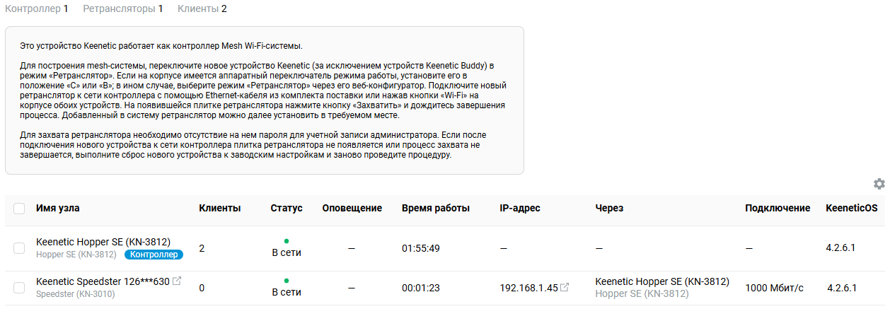

На странице Mesh Wi-Fi-системаMesh Wi-Fi System на вкладке Узлы отображаются все ретрансляторы — новые, доступные для добавления, и ранее захваченные, уже входящие в Wi-Fi-систему.

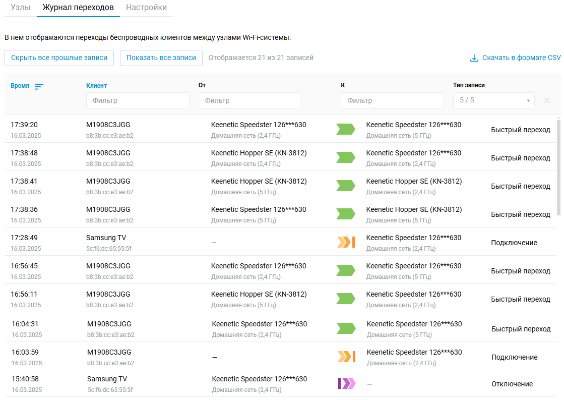

На вкладке Журнал переходов отображаются переходы беспроводных устройств между узлами Wi-Fi-системы. Регистрируются события:
  • Подключение;
  • Отключение;
  • Переход (стандартный переход без "ускорителей", клиент просто отключился от одной точки и подключился к другой);
  • Переход по PMK-кэшу (быстрый переход с использованием PMKID-кэша, идентификатора спаренных мастер-ключей Pairwise Master Key Identifier);
  • Быстрый переход (самый быстрый переход с 802.11r и режимом FT — Fast Transition).
Когда в журнале переходов много записей, можно воспользоваться фильтром.
