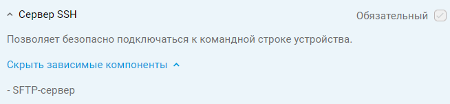

  5. Для работы SFTP-сервера в интернет-центре Keenetic установите компонент системы SFTP-сервер. Сделать это можно на странице Общие настройки системы в разделе Обновления и компоненты, нажав на Изменить набор компонентов.
    При установке компонента SFTP-сервер автоматически устанавливается компонент Сервер SSH.

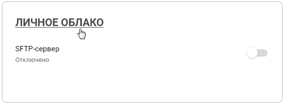

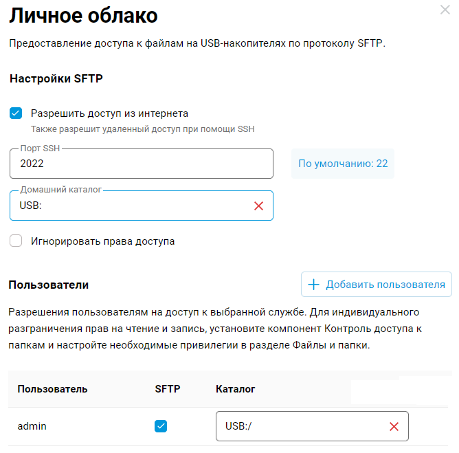

Установив компонент SFTP-сервер, перейдите в веб-конфигураторе роутера на страницу Приложения, найдите раздел Личное облако и нажмите на заголовок.

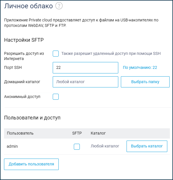

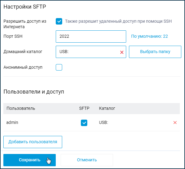

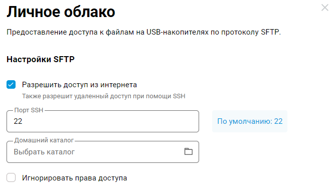

В появившемся окне в разделе Настройки SFTP представлены основные настройки сервера и параметры управления пользователями.

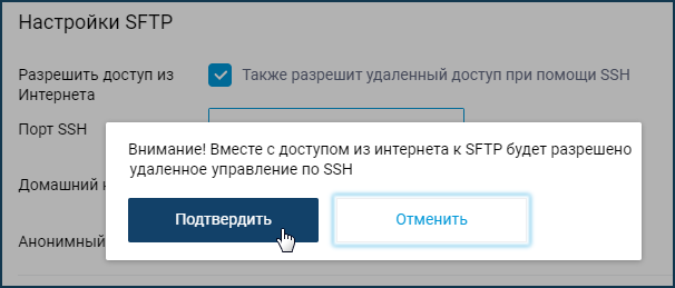

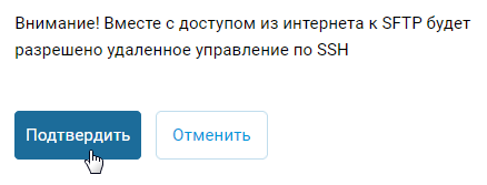

Если хотите открыть доступ к SFTP-серверу с внешнего интерфейса, включите опцию Разрешить доступ из интернета. Вы увидите сообщение: Внимание! Вместе с доступом из интернета к SFTP будет разрешено удаленное управление по SSH. Нажмите Подтвердить.
В поле Порт SSH указан номер порта, который использует встроенный SSH-сервер. По умолчанию сервер использует для подключения стандартный TCP-порт с номером 22. При необходимости, вы можете изменить номер порта (например, использовать 2022). Мы рекомендуем это сделать для повышения безопасности, т.к. стандартные порты часто подвержены атакам в Интернете.
При включении опции Игнорировать права доступа подключение к SFTP-серверу будет доступно для всех пользователей без авторизации. Мы рекомендуем не использовать анонимный доступ, а настроить права доступа к SFTP-серверу с помощью авторизации (в этом случае при подключении к SFTP-серверу пользователь должен будет ввести имя пользователя и пароль).
При использовании авторизации клиенту нужно настроить права доступа к папкам USB-накопителя, иначе не получится подключиться к SFTP-серверу.
В подразделе Пользователи отметьте учетные записи, доступ для которых будет разрешен при подключении к SFTP-серверу. Здесь вы можете добавить новые учетные записи, нажав кнопку Добавить пользователя.
Включите опцию SFTP для пользователя, которому вы хотите разрешить удаленный доступ по указанному протоколу. Затем нажмите кнопку Выбрать каталог и укажите определенную папку на USB-диске. Например, можно для каждой учетной записи определить персональную папку. Вы можете настроить права доступа пользователя на чтение и запись, либо на только на чтение, в зависимости от задачи. Дополнительную информацию можно найти в инструкции Контроль доступа к папкам USB-накопителя.

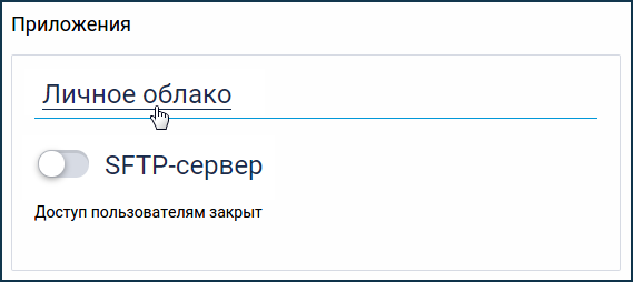

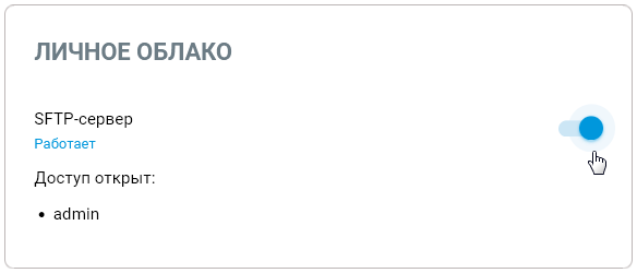

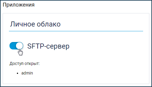

Вернитесь на страницу Приложения. По умолчанию SFTP-сервер выключен. Для включения сервера переведите переключатель в состояние Включено.
Теперь, используя учетную запись с правами доступа к SFTP-серверу (в нашем примере используется admin), вы можете из Интернета получить доступ к файлам диска, подключенного к USB-порту интернет-центра.

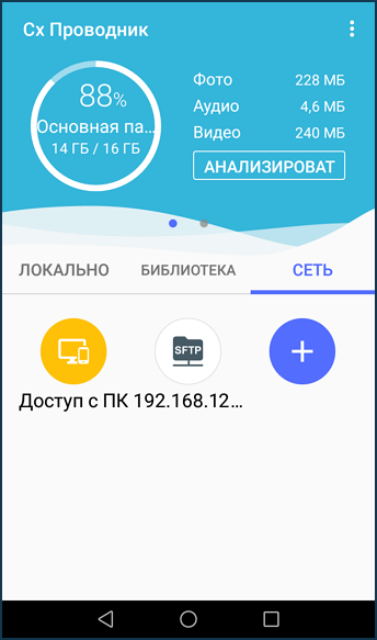

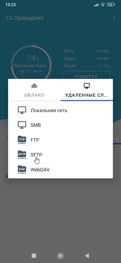

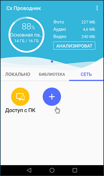

На мобильном устройстве с ОС Android запустите приложение Cx Проводник.
На вкладке Сеть добавьте подключение.

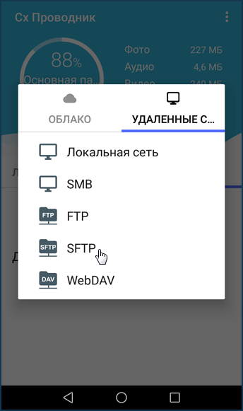

Перейдите на вкладку Удаленные сети и выберите протокол SFTP.

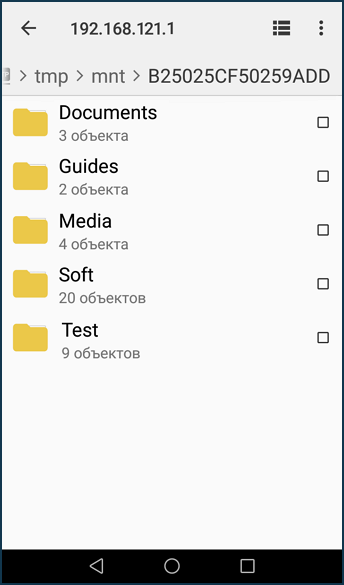

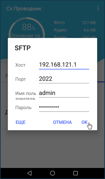

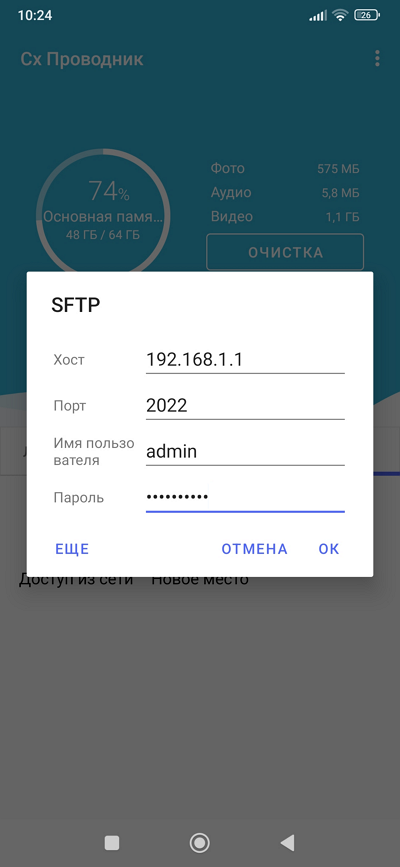

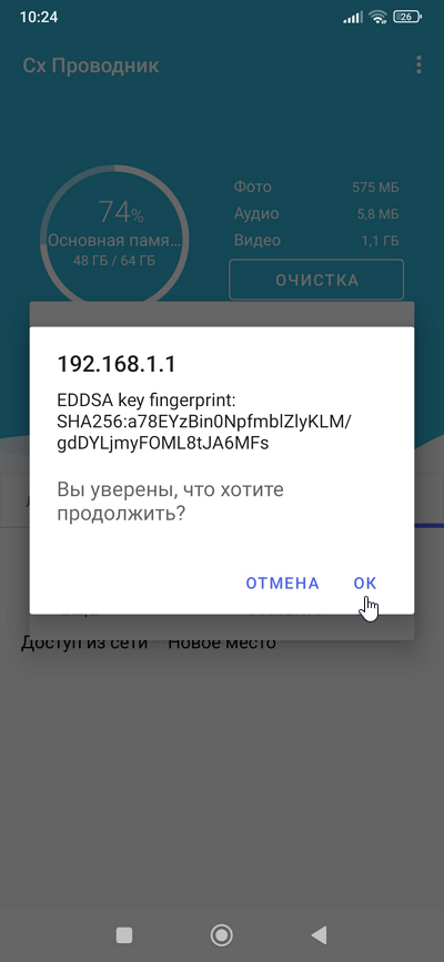

В поле Хост укажите IP-адрес роутера (для доступа из Интернета это WAN IP-адрес, а для доступа из локальной сети LAN IP), номер порта SSH, а также имя пользователя и пароль пользовательской учетной записи роутера.
Для подключения к роутеру через сторонние приложения, мы рекомендуем создать отдельную пользовательскую учетную запись, только с разрешением доступа к SFTP-серверу. В целях безопасности, не используйте учетную запись администратора роутера, указывайте пользовательскую учетную запись с ограниченными правами.
Для продолжения нажмите OK.

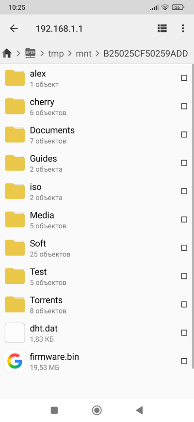

При успешном подключении вы увидите папки и файлы на USB-накопителе.

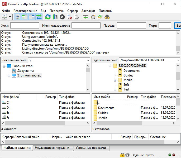

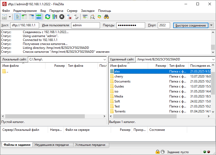

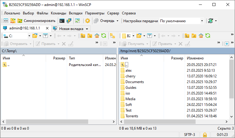

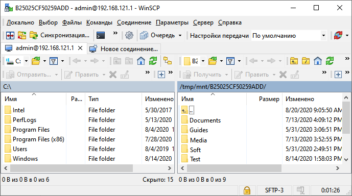

На компьютере вы также можете воспользоваться любым файловым менеджером или клиентом с поддержкой протокола SSH FTP.
Пример подключения из FileZilla и WinSCP:
