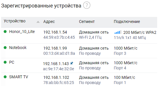

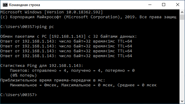

Покажем на примере. Предположим, в сети есть компьютер и ноутбук, на которых соответственно используются имена хостов 'PC' и 'Notebook' (например, в вашей сети это может быть сервер с hostname 'SERVER'). Выполним включение в роутере указанной выше команды и перезагрузим устройство. С ноутбука выполним команду ping pc для пинга компьютера.

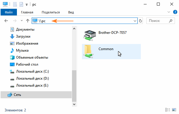

Указав в адресной строке Проводника Windows адрес \\pc, можно будет увидеть список общедоступных сетевых ресурсов.

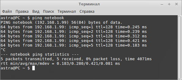

Теперь с компьютера выполним командой ping notebook пинг ноутбука.
Как мы видим, автоматически срабатывает сопоставление hostname и IP-адреса.

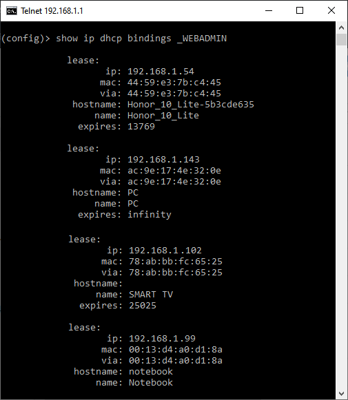

Keenetic отрабатывает доступ по параметру hostname. В веб-интерфейсе на странице Список клиентов можно задать и изменить другой параметр — name. В CLI роутера по команде show ip dhcp bindings _WEBADMIN видно, что это два разных поля:
Когда хост регистрируется в Списке клиентов, то поле hostname копируется в name и они в этом случае одинаковые. Но как только пользователь меняет название хоста на странице Список клиентов, это изменение записывается в поле name и по этому имени не будет сопоставления доменного имени и IP-адреса. Потребуется в CLI добавлять ещё одну запись DNS нужному хосту с помощью команды ip host или изменить параметр hostname непосредственно на хосте.

Зарегистрировать на интернет-центре и присвоить постоянный IP-адрес необходимому хосту. Регистрацию можно выполнить в веб-интерфейсе на странице Список клиентов. После регистрации указанное устройство будет постоянно получать один и тот же IP-адрес от интернет-центра.
