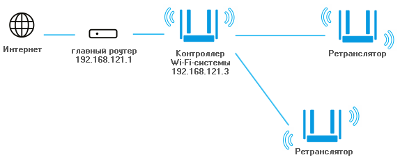

Несмотря на то что данная схема подключения не является штатной, настроить такую схему возможно.
В обычной схеме использования контроллер Wi-Fi-системы является главным роутером, основным шлюзом в сети. Контроллер Wi-Fi-системы может работать только на Keenetic в режиме "Роутер (основной)". Но технически можно использовать сторонний роутер в качестве основного шлюза, а на Keenetic-контроллере в настройках "Домашней сети" выключить DHCP-сервер и подключить его LAN-портом к главному роутеру, назначив свободный IP-адрес из подсети главного роутера.
WAN-порт "0
" при этом не использовать или переключить его в режим LAN, удалив подключение "Провайдер" в разделе "Интернет" > "Проводной".
Очевидным минусом этой схемы является то, что не будут доступны такие функции Keenetic как настройка привязки IP, ограничения скорости, расписания, просмотр статистики подключения, трафика и многое другое, т.к. функции маршрутизатора и DHCP-сервера будут выполняться другим роутером.
![ap-mws-controller1_en.png](../../../../assets/images/uuid-6074d38e-efde-5c28-c1ff-0bb8c6faf92c-ru.png)

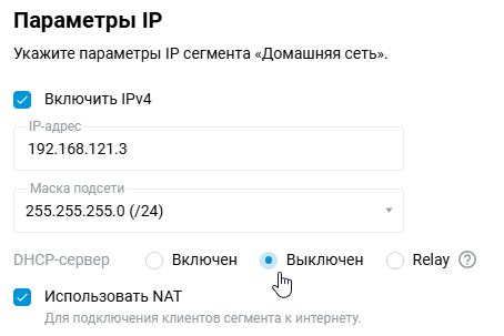

На контроллере в веб-конфигураторе на странице "Домашняя сеть" выключите DHCP-сервер и назначьте ему свободный IP-адрес из подсети главного роутера (в нашем примере это
192.168.121.3
).NAT выключать не нужно, он просто не будет использоваться, т.к. на роутере не будет задействован внешний WAN-интерфейс.

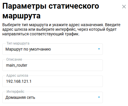

Чтобы контроллер мог получать обновления ПО укажите в его настройках маршрут по умолчанию через главный роутер сети и адрес DNS-сервера.
На странице "Маршрутизация" в разделе "Пользовательские маршруты" нажмите "Добавить маршрут" и создайте для интерфейса "Домашняя сеть" маршрут по умолчанию, указав в качестве адреса шлюза локальный IP-адрес главного роутера в сети (в нашем примере это
192.168.121.1

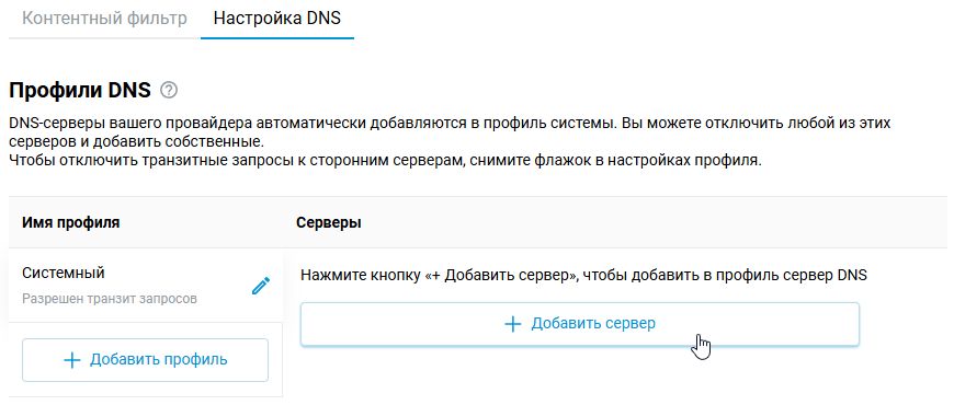

).На странице "Интернет-фильтр" в разделе "Серверы DNS" нажмите кнопку "Добавить сервер DNS".
В поле "Адрес сервера DNS" впишите IP-адрес DNS-сервера (в нашем примере это общедоступный DNS-сервер от Google
8.8.8.8
) и затем нажмите "Сохранить".На устройствах, которые будут работать в качестве ретрансляторов, с помощью кнопки Сброс на корпусе выполните возврат к заводским установкам. Затем включите на устройстве дополнительный режим работы "Ретранслятор". После переключения в дополнительный режим,
