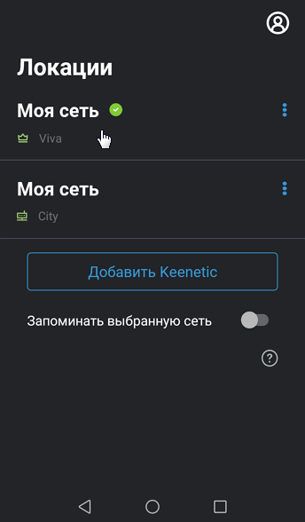

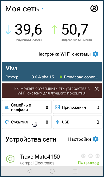

Запустите приложение и на главном экране "Локации" выберите нужную сеть.

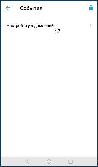

На экране настроек роутера нажмите "События".

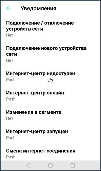

Нажмите на "Настройка уведомлений".

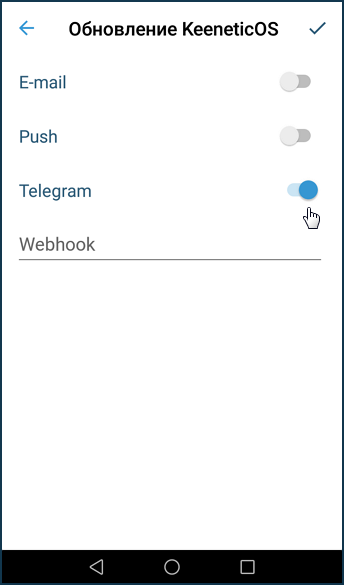

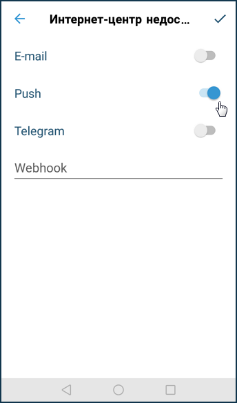

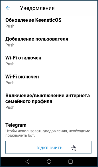

Нажмите на события, при наступлении которых вы хотите получать оповещение.
Отметьте способы получения уведомлений. Для сохранения настройки нажмите на "галочку" в правом верхнем углу экрана.

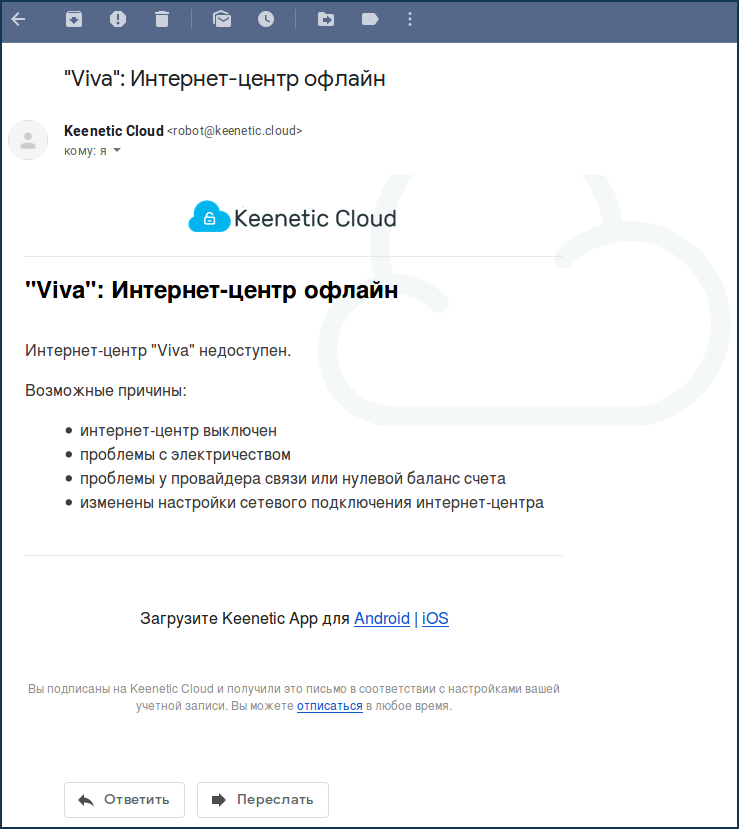

Активировав уведомления на e-mail, будут приходить письма на адрес электронной почты, который вы указали при регистрации аккаунта в приложении. Например:

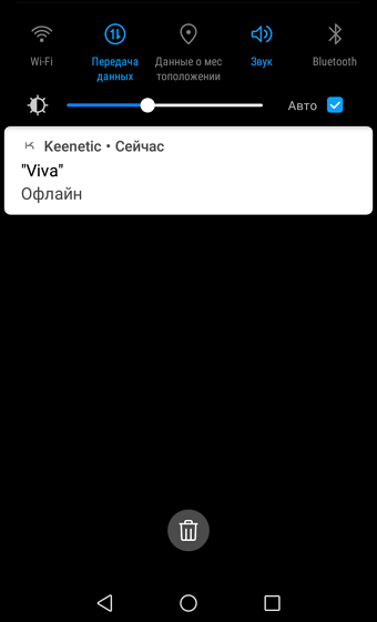

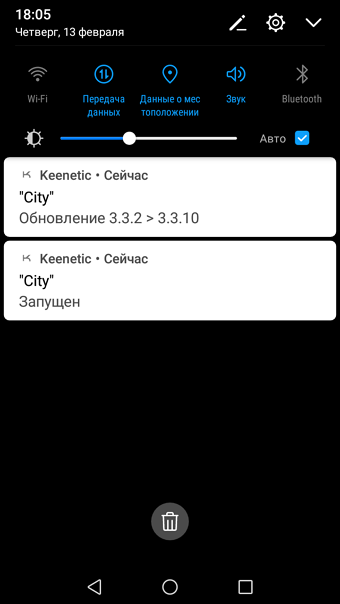

При включении push-уведомлений, они будут приходить на ваше мобильное устройство, на котором установлено приложение Netcraze. Например:

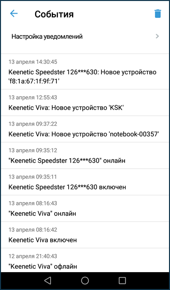

На экране "События" ведётся журнал выполненных уведомлений. Для очистки журнала нажмите на значок "Удалить" в правом верхнем углу экрана.

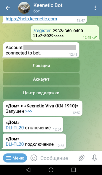

Для настройки оповещений через Telegram-бота (https://t.me/NetcrazeNotifierBot) сначала отметьте нужные уведомления.
А затем сгенерируйте уникальный код, нажав кнопку "Подключить".

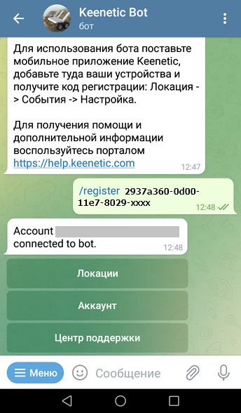

Теперь перейдите в настройки бота @KeeneticNotifierBothttps://t.me/NetcrazeNotifierBot и зарегистрируйте полученный код.
Используйте команду /register [telegram-code]
Например: /register 2937a360-0d00-11e7-8029-xxxx
Дождитесь сообщения о подтверждении регистрации "Account xxxxx@xxxx.xxx connected to bot".
Если при регистрации ключа вы получили сообщение "invalid code", то перед повторной попыткой нужно обязательно выполнить команду /unregister
и после этого снова выполнить регистрацию. Также убедитесь, что копируете код без лишних символов, например пробелов.
После проверьте работу уведомлений.
