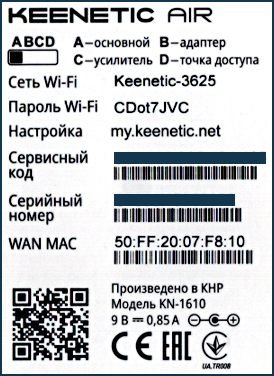

    Имя сети Wi-Fi и пароль для подключения указаны на наклейке на обратной стороне корпуса интернет-центра. Например:
    Включите сеть Wi-Fi на мобильном устройстве и в списке доступных сетей найдите свою сеть, название которой указано на наклейке, и нажмите на неё. В нашем примере это сеть Keenetic-3625.
    Введите пароль Wi-Fi для подключения к сети, он также указан на наклейке, и нажмите "Подключить".

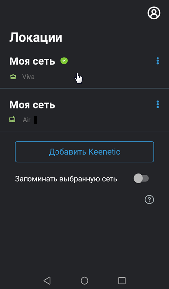

  4. После успешного входа в аккаунт, нужно "Добавить Keenetic" в приложение.
    1. Если роутер ещё не настроен, выполните первоначальное подключение и настройку роутера через веб-конфигуратор.
    2. Если роутер уже подключен к сети интернет-провайдера и имеет выход в Интернет, выполните добавление роутера по инструкции "Добавление устройства в приложение (в локальной сети)".
      Нажмите на запись обнаруженного устройства.
      Для подключения к настройкам роутера используйте имя (admin) и пароль администратора интернет-центра, как в веб-интерфейсе. Затем нажмите "Добавить".
      Пароль администратора интернет-центра не установлен по умолчанию, он устанавливается пользователем при первоначальной настройке. Если вы не знаете или забыли пароль администратора, в этом случае выполните возврат заводских установок с помощью кнопки Сброс на корпусе роутера.
      При успешном подключении к Keenetic, он будет добавлен в приложение.

  5. После добавления роутера в приложение, вы сможете подключиться к настройкам интернет-центра для него.
    На стартовой странице будут показаны все добавленные для управления интернет-центры. Нажмите на устройство, к настройкам которого вы хотите подключиться.

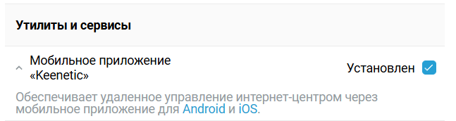

    • Убедитесь, что в интернет-центре установлен специальный компонент системы "Мобильное приложение «Netcraze»", необходимый для работы мобильного приложения. Сделать это можно в веб-конфигураторе на странице "Параметры системы" (Общие настройки) в разделе "Обновления и компоненты", нажав на "Изменить набор компонентов".

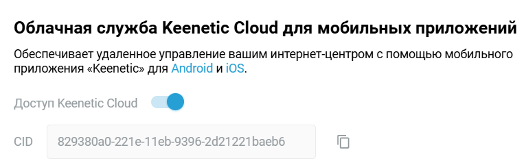

    • Убедитесь, что включена "Доступ Netcraze Cloud".
      Данная настройка находится в меню "Управление" на странице "Параметры системы" (Общие настройки).
