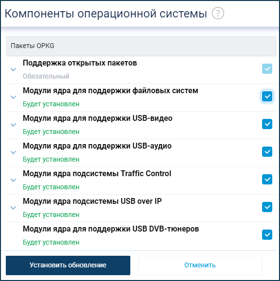

  2. Установите нужные OPKG компоненты.

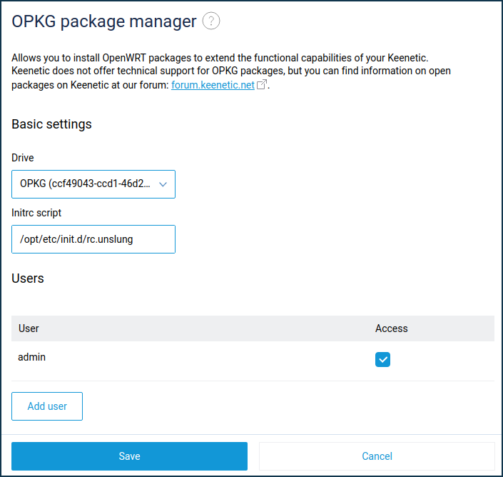

  5. В веб-интерфейсе роутера, открыть страницу OPKG и выполнить следующие настройки:
    • Диск: выбрать раздел OPKG (с файловой системой EXT4)
    • В поле Initrc script: вписать следующее — /opt/etc/init.d/rc.unslung
    Нажать Сохранить.

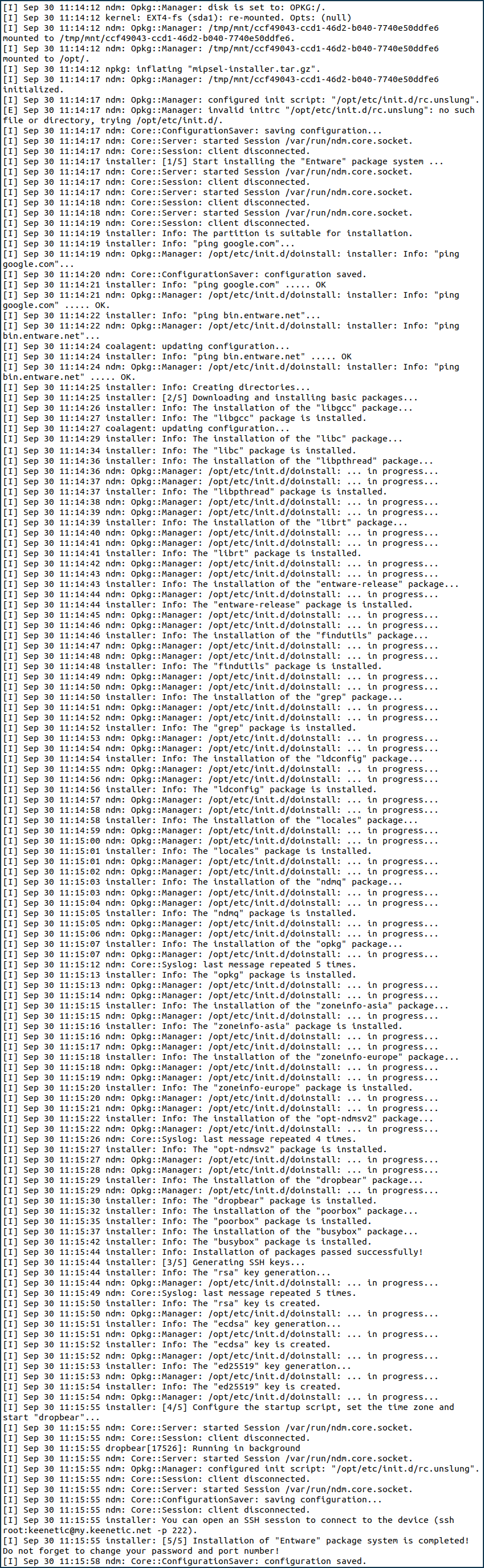

  6. Далее перейти в раздел Системного журнала. Он будет содержать следующие сообщения:

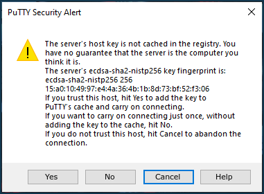

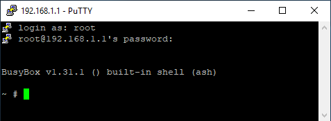

  8. Запустите Putty. Выберите SSH протокол, задайте IP-адрес вашего роутера в домашней сети, обычно это 192.168.1.1, укажите порт 222, подтвердите добавление ключей в кеш Putty, после этого откроется SSH-сессия в настройки роутера.
    222-й порт используется, если в роутере установлен компонент "Сервер SSH". Если он не установлен, используйте 22-й порт для подключения к Entware.

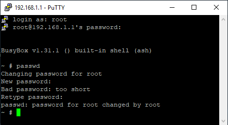

    При загрузке подтвердите вход, нажав Да. Для авторизации введите:
    login as: root
    root@192.168.1.1's password: keenetic
    Можно установить свой пароль. Для этого введите команду passwd:

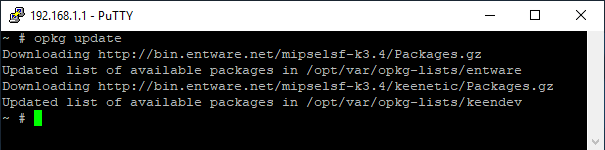

  9. При успешной авторизации вы окажитесь в оболочке BusyBox v1.27.2 () built-in shell (ash). Теперь нужно обновить opkg-пакет, для этого введите команду opkg update:

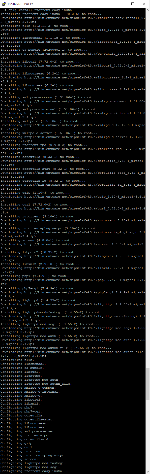

  10. После обновления OPKG, установите пакет rtorrent-easy-install.
    Для этого выполните команду opkg install rtorrent-easy-install

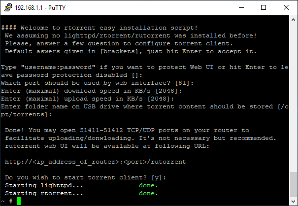

  11. В момент установки пакета сразу будет предложено настроить базовые возможности.
    Можете установить свой логин/парольпортскорость загрузки/отдачипуть для скачиваемых торрент-файлов:

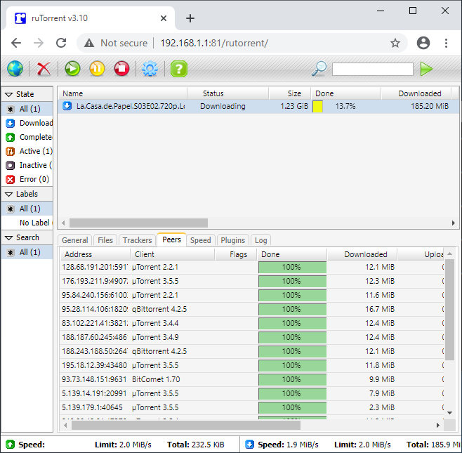

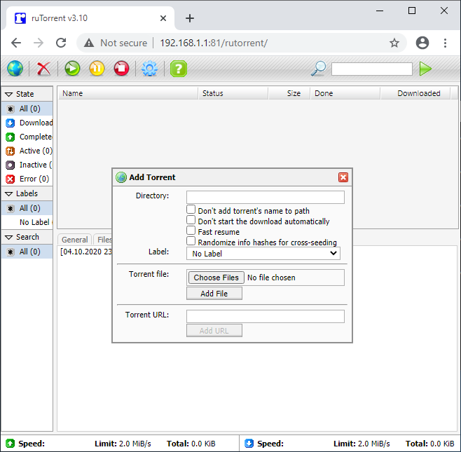

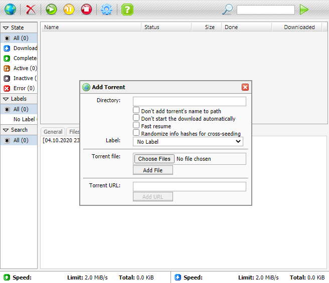

  12. Заходим в веб-интерфейс rTorrent по адресу http://192.168.1.1:81/rutorrent/, делаем настройку и проверяем работу:
