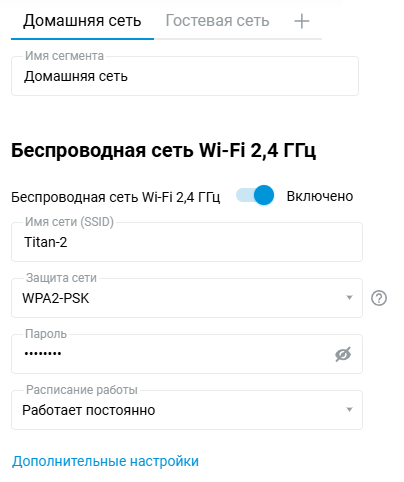

При желании вы можете изменить имя и/или пароль для подключения к сети Wi-Fi роутера. Сделать это можно в веб-конфигураторе на странице "Мои сети и Wi-Fi" в разделе "Беспроводная сеть Wi-Fi".
В поле "Имя сети (SSID)" укажите новое имя вашей беспроводной сети Wi-Fi.В поле "Пароль" впишите новый пароль для доступа к сети Wi-Fi. Новый пароль может быть длиной от 8 до 63 символов. Нажмите значок "Показать пароль", чтобы проверить правильность ввода пароля.
Подсказка
Используйте сложный пароль для подключения к вашей сети Wi-Fi. В роутере по умолчанию предустановлен сильный пароль, который трудно угадать и долго подбирать методом полного перебора.
После изменения имени сети и/или пароля, потребуется заново настроить беспроводное подключение ваших устройств к роутеру.

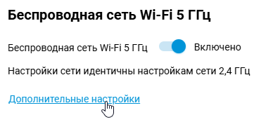

Изменение имени сети в двухдиапазонных моделях (2.4 + 5 ГГц)

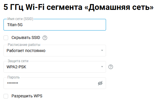

В двухдиапазонных моделях по умолчанию используются одинаковые названия сетей (SSID). Если вы хотите на роутере установить разные имена в смежных диапазонах, в разделе "Беспроводная сеть Wi-Fi 5 ГГц" нажмите на ссылку "Дополнительные настройки".
В появившемся окне в поле "Имя сети (SSID)" измените название и нажмите кнопку "Сохранить".
