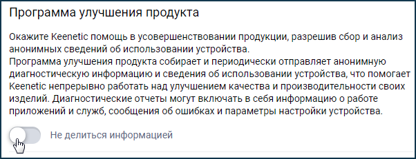

  2. Диагностический модуль (включен по умолчанию, можно отключить).
    Диагностический модуль формирует отчеты об ошибках и критических сбоях в работе системы и отправляет их на сервер по защищенному протоколу HTTPS по мере накопления. Каждый отчет по объему не превышает 10 Кбайт. Отчет может включать в себя информацию об использовании системных ресурсов, протоколах и типах подключения к Интернету, идентификаторах USB-устройств.
    Наличие этих отчетов позволяет поддержке более точно диагностировать проблемы при обращении пользователей, а разработчикам непрерывно анализировать и улучшать стабильность работы устройств и сервисов Keenetic.
    Можно отключить функцию отправки отчетов в веб-конфигураторе, на странице Общие настройки системы, в разделе Программа улучшения продукта. В этом случае устройство не будет отправлять отчеты.

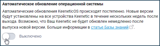

  3. Функция автоматического обновления (включена по умолчанию, можно отключить).
    Функция отправляет запрос на сервер по защищенному протоколу HTTPS для сборки операционной системы в необходимой для устройства конфигурации, затем принимает готовый файл и обновляет его в памяти устройства с последующей перезагрузкой. Частота выпусков официальных релизов составляет примерно 6-10 раз в год. Объем трафика зависит от количества компонентов операционной системы. В среднем, при использовании рекомендованного набора, размер загрузки составляет от 8 Мбайт (для младших моделей) до 20 Мбайт (для старших моделей).
    Отключить функцию автоматического обновления можно в веб-конфигураторе, на странице Общие настройки системы, в разделе Обновления и компоненты. В этом случае устройство не будет выполнять обновление без вашего участия.

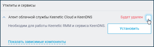

  4. Агент облачных служб (включен по умолчанию, можно отключить).
    Агент необходим для удаленного доступа к роутеру Keenetic через сервис доменных имен KeenDNS и при использовании облачного сервиса Netcraze RMM.
    Агент использует механизм UDP keep-alive для проверки и поддержания постоянного соединения интернет-центра с сервером. Опрос происходит каждые 17 секунд. Используется запрос UDP/9 размером 160 байт каждый — это 794 Кбайт в сутки или 24 Мбайт в месяц. Однократно, при включении роутера, используется запрос проверки серверов по порту UDP/4044.
    Если вы не используете на роутере доменное имя KeenDNS, то для сокращения объема служебного трафика отключите работу данного сервиса. Удалите компонент агента из состава операционной системы устройства. Сделать это можно на странице Общие настройки системы, в разделе Обновления и компоненты, нажав Изменить набор компонентов.
    Обращаем ваше внимание, что компоненты SSTP VPN-сервер и Сервер WebDAV зависят от наличия в системе компонента Агент облачных служб. Для удаления агента необходимо будет также удалить указанные зависимые компоненты.

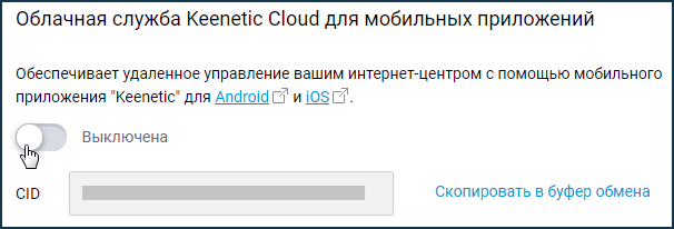

  5. Служба мобильного приложения (включена по умолчанию, можно отключить).
    Модуль обеспечивает дистанционный доступ к интернет-центру из мобильного приложения Keenetic. Модуль отмечается на облачном контроллере каждые 30 секунд. После добавления устройства в личный кабинет, модуль начинает отправлять на облачный контроллер сообщения о системных событиях (смена канала подключения, рестарт интернет-центра и т.д.), и данные телеметрии по трафику, загрузке процессора и памяти. Данные передаются в зашифрованном виде с использованием технологий AES и Curve25519, хранятся с соблюдением требований законодательства по защите персональных данных. Суточный объем трафика — около 40 Мбайт, если устройство добавлено в облачный сервис.
    Если вы не используете удаленный доступ к интернет-центру через мобильное приложение, то для сокращения объема служебного трафика отключите облачную службу Keenetic Cloud. Сделать это можно в веб-конфигураторе, на странице Общие настройки системы, в разделе Облачная служба для мобильных приложений.

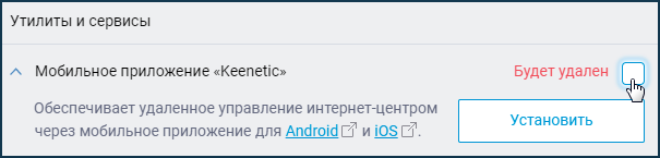

    Чтобы полностью отключить работу облачной службы Keenetic Cloud для мобильного приложения, удалите компонент из состава операционной системы устройства. Сделать это можно на странице Общие настройки системы, в разделе Обновления и компоненты, нажав Изменить набор компонентов.

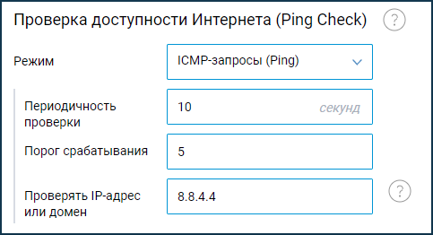

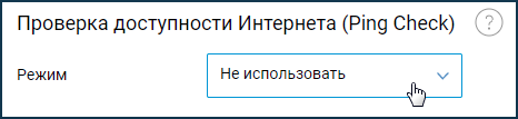

  7. Настраиваемый механизм проверки состояния сетевых подключений 'Ping Check' (по умолчанию выключен, включается автоматически только при подключении USB-модема, в остальных случаях включается пользователем).
    Ping Check используется для резервирования подключений и автоматического управления питанием USB-модемов. Работа этого механизма полностью зависит от его параметров: режима проверки (ICMP-запросами или по TCP), интервала между проверками, числа неудачных проверок.
    По умолчанию в режиме проверки Автоматический выполняется опрос сервера с интервалом Периодичность проверки (время в секундах между проверками) 10 секунд. Значение Порог срабатывания (число неудачных проверок) по умолчанию равно 5. При этом используется подключение DNS/53 + TCP/443 без передачи данных на узлы. Один запрос составляет 650 байт, это 5.5 Мбайт в сутки или 170 Мбайт в месяц.
    Отключить Ping Check можно через веб-конфигуратор на странице того типа подключения (Mobile, Ethernet, Wireless ISP, DSL-подключение), на котором он включен. В разделе Проверка доступности интернета (Ping Check) в поле Режим установите значение Не использовать.
    Если нужно оставить включенным механизм Ping Check, для снижения объема служебного трафика можно использовать проверку доступности Интернета по протоколу ICMP. Запросы ICMP будут меньше по объему трафика: один запрос составит 200 байт, это 1.62 Мбайт в сутки или 50.22 Мбайт в месяц.
    Дополнительную информацию вы найдете в инструкции Тонкая настройка Ping Check.
