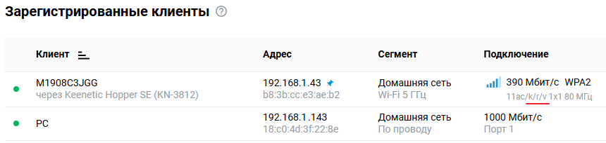

Узнать о поддержке протоколов 802.1r/k/v можно в веб-интерфейсе роутера на странице "Список клиентов". При подключении абонентского устройства Wi-Fi отображаются стандарты роуминга, которые в нём поддерживаются. Обязательно функции роуминга 802.11k/r/v должны быть включены на стороне роутера, иначе они не будут отображаться в свойствах устройств.
