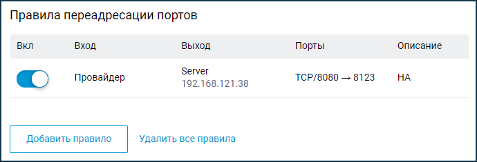

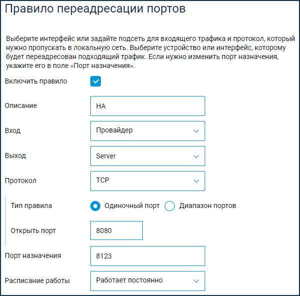

  2. Перейдите на страницу "Переадресация портов" и для внешнего интерфейса создайте классические правила проброса портов на нужные устройства.
    Так как используется классический механизм проброса портов, то в отличие от настройки через домен 4-го уровня, невозможно пробросить один и тот же порт для доступа к разным устройствам. Предположим, веб-интерфейс интернет-центра доступен по 80 порту из Интернета и необходимо предоставить доступ к веб-интерфейсу хоста в локальной сети, который также работает на 80 порту. В этом случае необходимо делать подмену порта (например, внешний порт 81 транслируем на внутренний 80). В случае использования доменов 4-го уровня данная проблема решена тем, что у каждого хоста своё доменное имя.

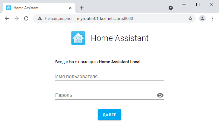

  3. После этого можно проверить доступ к указанным хостам. Несмотря на то, что от провайдера получен частный "серый" IP-адрес, доступ по указанным правилам будет.
В нашем примере интерфейс приложения Home Assistant будет доступен по адресу  http://myrouter01.keenetic.pro:8080
