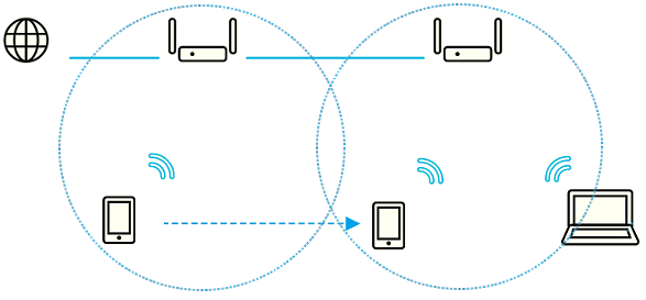

Функция роуминга Wi-Fi (англ. roaming, roam — бродить, странствовать) обеспечивает постоянное подключение к сети Wi-Fi мобильных пользователей (клиентов, беспроводных станций) во время их перемещения внутри зоны покрытия, созданной несколькими автономными точками доступа. При перемещении внутри зоны покрытия беспроводная станция самостоятельно выбирает наиболее подходящую точку доступа в зависимости от уровня сигнала, загрузки сети и других факторов. Это особенно актуально для обеспечения устойчивого соединения при использовании IP-телефонии.
Например, в квартире используются два интернет-центра Keenetic – один основной (работает в режиме "Роутер"), в который подключен провод от провайдера, а второй в дополнительном режиме "Ретранслятор" ("Точка доступа" или "Усилитель") для расширения сети Wi-Fi основного интернет-центра. При включении бесшовного роуминга Wi-Fi при перемещении с мобильным устройством по квартире будет происходить ускоренное переподключение между точками доступа.

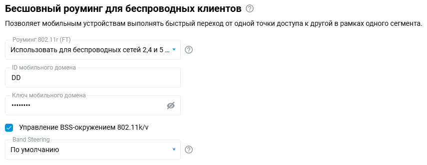

Настройка бесшовного роуминга (802.11k/r/v) доступна в веб-конфигураторе интернет-центра Keenetic на странице "Мои сети и Wi-Fi" в разделе "Бесшовный роуминг для беспроводных клиентов". Для этого необходимо добавить в сегмент хотя бы одну беспроводную сеть. Быстрое переключение (802.11r) будет работать для сетей с защитой WPA2/WPA3. На двухдиапазонном устройстве (2,4 / 5 ГГц) для разблокировки опций 802.11r необходимо, чтобы в сегменте была только одна сеть Wi-Fi, либо, чтобы SSID, пароли и расписание работы сетей в двух диапазонах совпадали.
В поле "Роуминг 802.11r (FT)" выберите один из предлагаемых вариантов: "Использовать для беспроводных сетей 2.4 и 5 ГГц", "Использовать только для беспроводной сети 2.4 ГГц", "Использовать только для беспроводной сети 5 ГГц" или "Не использовать".
При включении 802.11r придумайте и укажите "ID мобильного домена" и "Ключ мобильного домена". Соответствующие значения этих параметров должны совпадать на всех интернет-центрах локальной сети.
Включите опцию "Управление BSS-окружением 802.11k/v". Данная опция одновременно включает 802.11k и 802.11v802.11k может функционировать самостоятельно и позволит клиенту передавать информацию о соседних точках доступа и уровнях их сигнала.
В KeeneticOS 3.3 и выше, если включена опция "Управление BSS-окружением", то на стороне точки доступа включается поддержка 802.11k (RRMRadio Resource Management) и 802.11v (WNM BTMBSS Transition Management), вне зависимости — активирован механизм "Band Steering" или выключен. Если Band Steering включен и клиент поддерживает 802.11v, это позволяет роутеру управлять клиентами, которые заявили в ответ поддержку WNM BTM (BSS Transition Management), и отправлять их в смежный диапазон, путем BTM-запросов. Если Band Steering выключен, а опция "Управление BSS-окружением" включена, вы увидите, что совместимые клиенты заявляют поддержку 802.11v.

Оптимальными параметрами бесшовного роуминга Wi-Fi являются следующие настройки: включите 802.11r для диапазонов 2.4 и 5 ГГц802.11kv и в параметрах Band Steering установите "Предпочитать 5 ГГц". В исключительных редких случаях клиентское устройство может не подключаться к сети роутера. Подробности вы найдете с статье "Почему одно из устройств не подключается по Wi-Fi, когда на роутере включен Роуминг 802.11r (FT)?".
