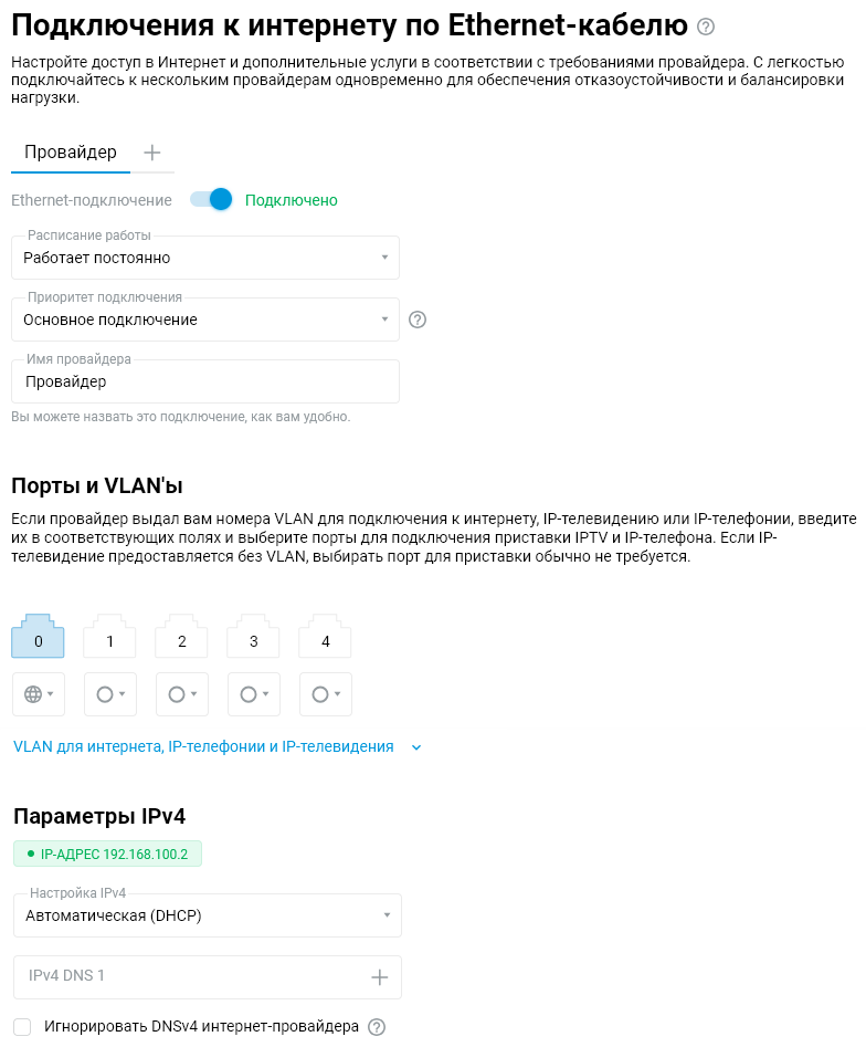

  1. Выполним настройку основного подключения к Интернету по инструкции "Подключение к Интернету по Ethernet". Например:

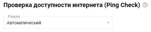

    На основном подключении включен механизм проверки доступности Интернета (Ping Check). Ping Check определяет работоспособность подключения к Интернету. При сбое в сети основного подключения интернет‑центр Keenetic автоматически переключится на работу с запасным каналом, а при восстановлении работоспособности основного подключения, вернется на него. Рекомендуем включать Ping Check на основном подключении.

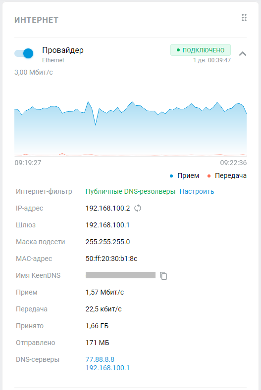

    Выполнив настройку, убедитесь, что подключение к Интернету было установлено.

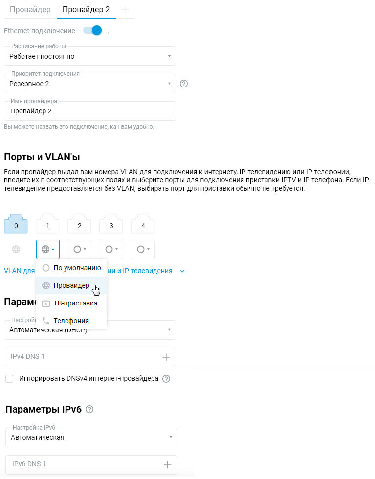

  2. Перейдем к настройке резервного подключения.

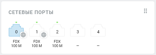

    В интернет-центре Keenetic можно изменить значение разъема домашней сети и настроить его для подключения интернет-кабеля провайдера (т.е. данный порт будет работать как синий порт 0 (WAN/Интернет).

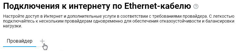

    Для одновременного подключения к нескольким провайдерам на странице "Проводной" нажмите "+ Добавить провайдера".
    Затем настройте доступ к Интернету, в соответствии с условиями подключения провайдера.
    Например, настройка резервного проводного подключения к Интернету:
    Затем к интернет-центру подключите Ethernet-кабель второго (резервного) интернет-канала к указанному в настройках порту (в нашем примере к порту 1).

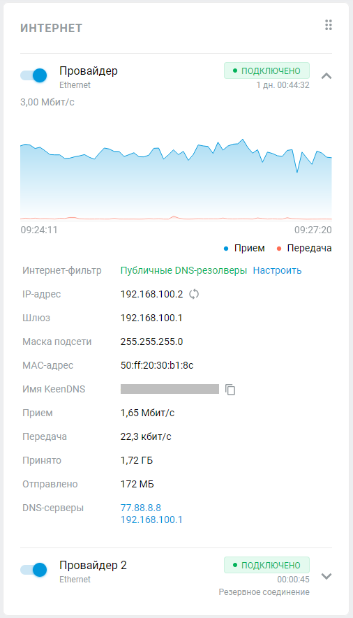

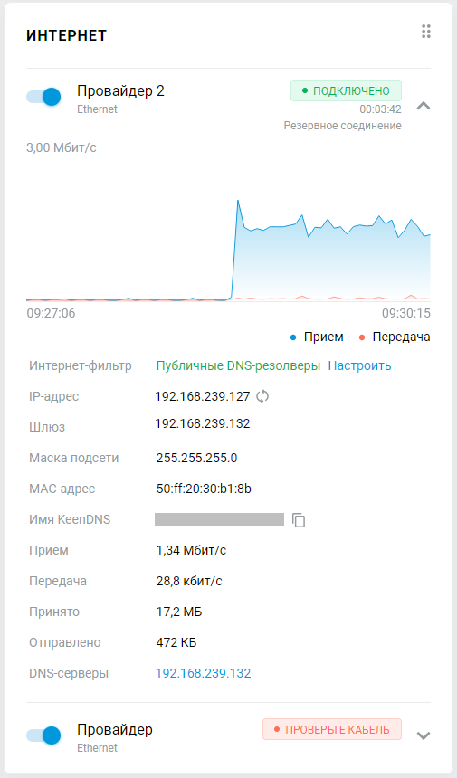

  4. Итак, одновременное подключение двух Ethernet-кабелей от разных провайдеров и настройка резервирования основного интернет-канала завершены.На стартовой странице "Системный монитор" в разделе "Интернет" будет отображаться текущее активное подключение и резервное соединение в режиме ожидания.
    Для проверки работоспособности просто отключим сетевой кабель основного провайдера из синего порта 0 (WAN/Интернет) интернет-центра.
    При обнаружении отсутствия основного подключения, в интернет-центре Keenetic произойдет автоматическое переключение на резервный канал.
    При восстановлении основного подключения, интернет-центр Keenetic автоматически вернется на основной канал.
