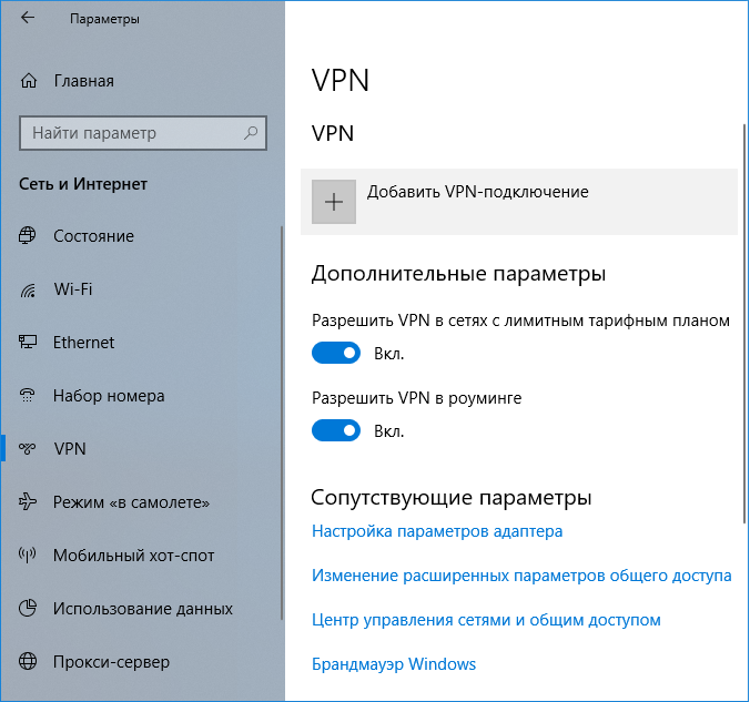

Нажмите правой кнопкой мыши на значок "Пуск", выберите раздел "Сетевые подключения" и на появившемся экране VPN.
Выберите пункт "Добавить VPN-подключение".

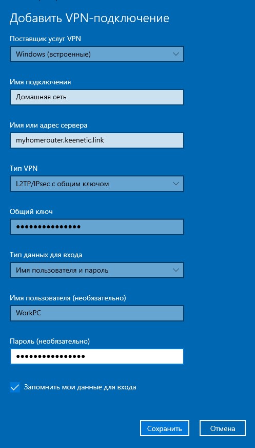

В настройках подключения в качестве поставщика услуг VPN выберите "Windows (встроенные)". Задайте имя подключения, например "Домашняя сеть". Введите доменное имя или IP-адрес Keenetic, в нашем примере myhomerouter.keenetic.link. Выберите тип VPN — "L2TP/IPSec с общим ключом". Введите общий ключ для IPSec, который вы придумали и записали во время настройки VPN-сервера Keenetic, потом имя пользователя (которому разрешено подключение по VPN) и его пароль. Нажмите кнопку "Сохранить".

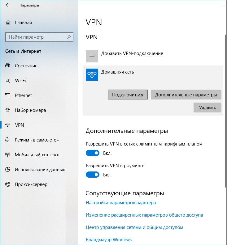

Для установления соединения нажмите кнопку "Подключиться".

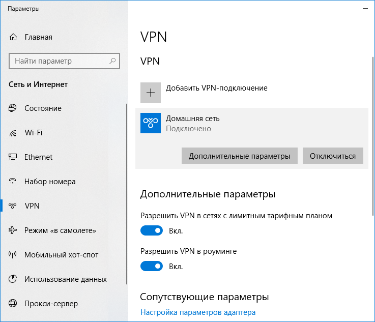

Соединение установлено.

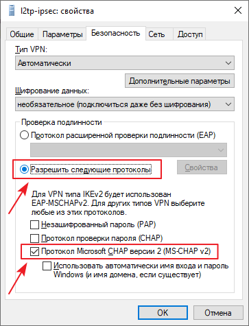

Если подключение с сервером не устанавливается и завершается ошибкой, попробуйте в свойствах соединения разрешить подключение только с протоколом MS-CHAP v2:
