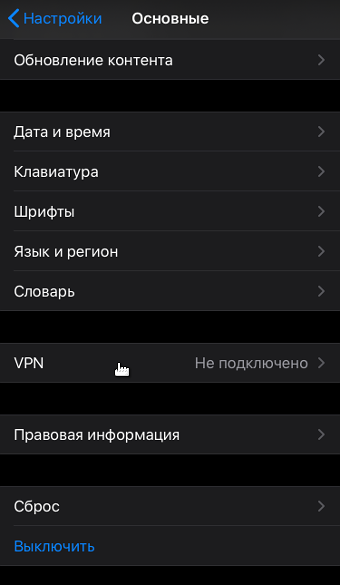

Перейдите в "Настройки" в раздел "Основные". Нажмите на "VPN".

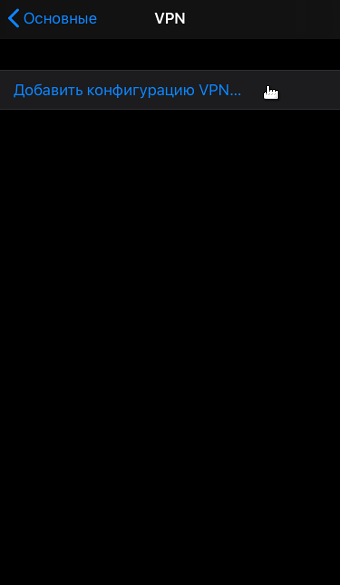

Нажмите "Добавить конфигурацию VPN...".

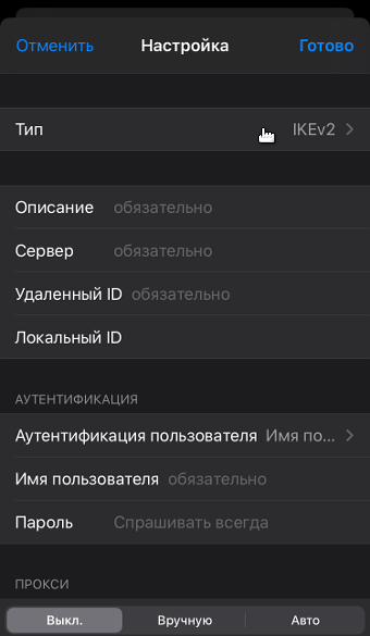

Нажмите по полю "Тип".

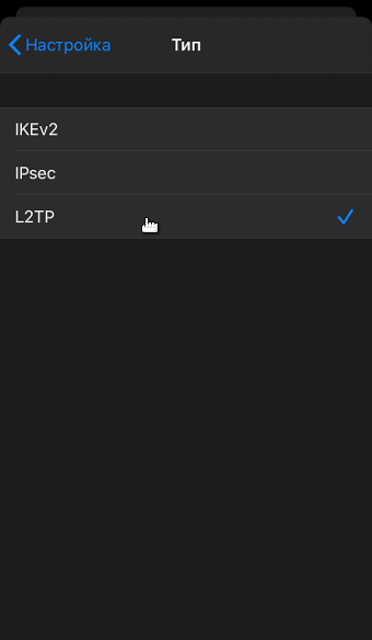

Выберите тип подключения L2TP.

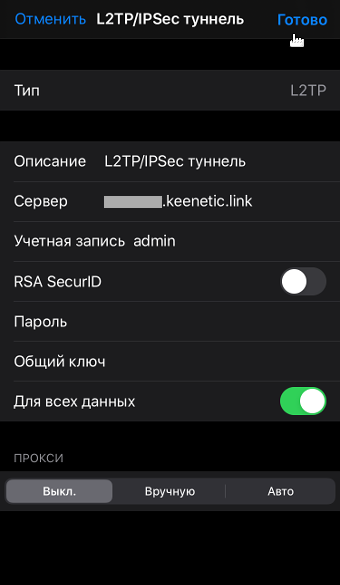

Затем настройте VPN-подключение. Укажите "Описание", введите доменное имя или публичный IP-адрес роутера Keenetic. Задайте учетную запись и пароль, для которой разрешен доступ к VPN в настройках Keenetic. Введите "Общий ключ IPSec", который был установлен во время создания подключения на VPN-сервере Keenetic. Для сохранения настроек нажмите "Готово" в правом верхнем углу экрана.
Этих настроек будет достаточно для получения доступа в домашнюю сеть Keenetic.

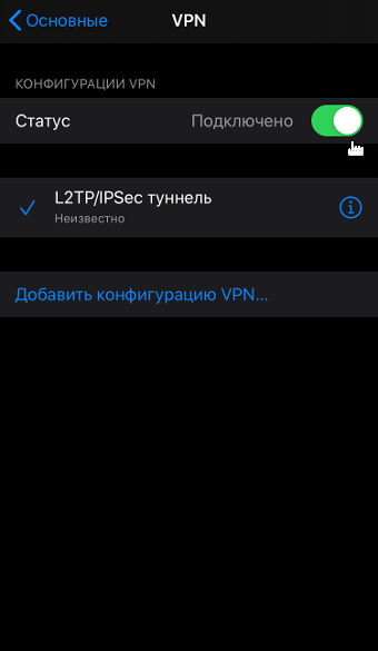

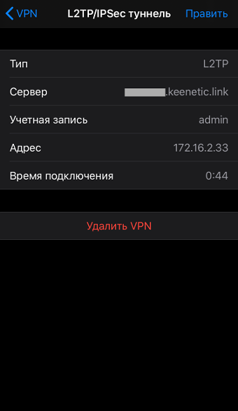

Осталось передвинуть переключатель в состояние "Подключено".
После подключения нажмите по значку "i", чтобы убедиться, что соединение с сервером было установлено.
