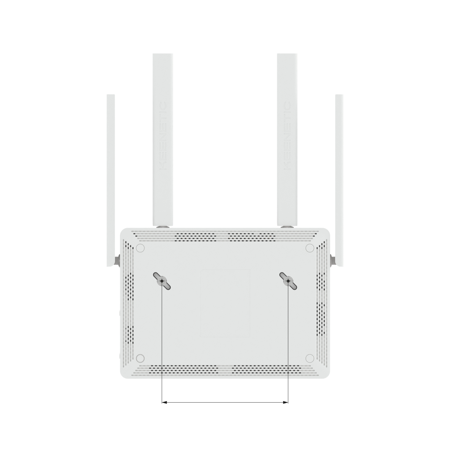

На всех моделях интернет-центров Keenetic предусмотрена возможность крепления на стену. На обратной стороне корпуса имеются два специальных отверстия.

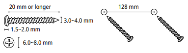

Информация с расстоянием между крепежными отверстиями и характеристиками саморезов:
Модель: | Ultra (KN-1811) |
Расстояние между отверстиями: | 128 мм |
Диаметр шляпки: | 6-8 мм |
Высота шляпки: | до 1.5-2 мм |
Резьба: | 3-4 мм |
Длина резьбы: | не менее 20 мм |
Например, для моделей в большом корпусе Keenetic Peak, Giant, Ultra, Ultra SE, Giga, Giga SE, Hero 4G, Hopper, Sprinter:
