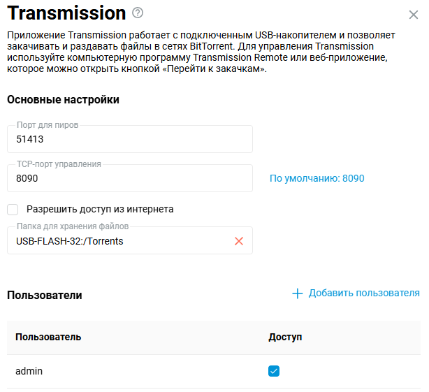

Итак, подключите USB-диск к интернет-центру по инструкции "Подключение USB-накопителя". Затем перейдите на страницу "Приложения" и нажмите по ссылке "Torrent-клиент".
Появится окно "BitTorrent-клиент Transmission".
В полях "Порт для пиров" (TCP-порт для входящих подключений) и "TCP-порт управления" оставьте номера портов по умолчанию. При необходимости, вы можете изменить номер порта управления (по умолчанию 8090
), по которому будете подключаться через веб-браузер для управления торрент-клиентом.
Если необходимо предоставить доступ к управлению Transmission из Интернета, включите опцию "Разрешить доступ из Интернета".
В поле "Папка хранения" выберите папку на диске, в которой будут хранится скачанные файлы. Для этого нажмите на кнопку "Выбрать папку" и укажите нужную папку или родительский каталог.
В разделе "Пользователи" отметьте учетные записи, для которых будут назначены права для доступа к управлению встроенным BitTorrent-клиентом.
Для создания новой учетной записи нажмите кнопку "Добавить пользователя".
Если вы хотите более детально настроить права доступа к сетевому диску, подключенному к интернет-центру Keenetic, ознакомьтесь с инструкцией "Контроль доступа к папкам USB-накопителя".

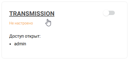

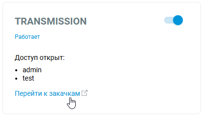

Теперь вернитесь на страницу "Приложения". По умолчанию торрент-клиент Transmission выключен. Для включения торрент-клиента переведите переключатель в состояние Включено.

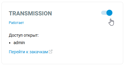

После настройки и включения Torrent-клиента в панели появится ссылка "Перейти к закачкам". Нажав на неё, в веб-браузере откроется окно "Transmission WEB Control" торрент-клиента.

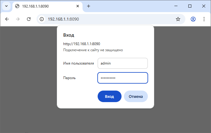

Также окно торрент-клиента можно открыть в веб-браузере, обратившись по адресу: <IP-адрес>:<порт_управления>
(например, 192.168.1.1:8090
Появится окно авторизации, в котором укажите имя пользователя и пароль учетной записи, которой разрешен доступ к настройкам встроенного torrent-клиента Transmission.

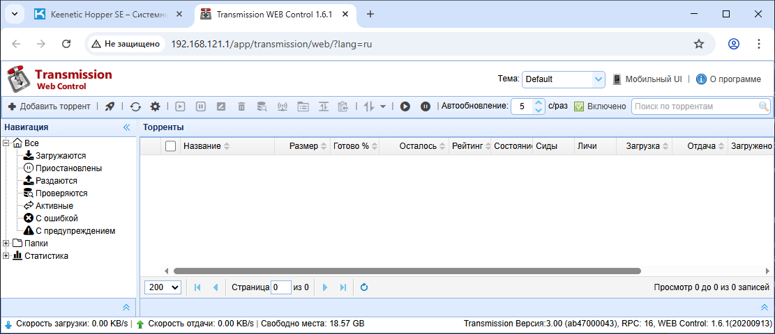

После успешной авторизации в веб-браузере откроется окно "Transmission WEB Control" торрент-клиента.

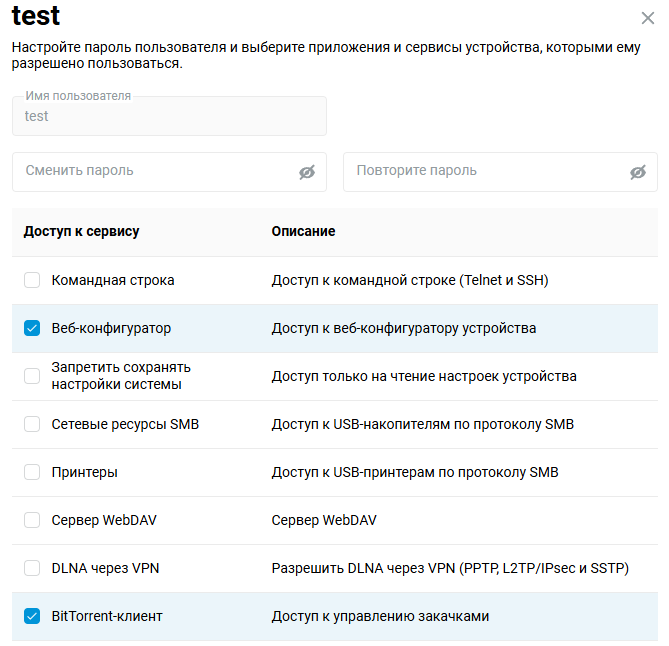

Если в веб-интерфейсе роутера не появляется ссылка "Перейти к закачкам", проверьте чтобы на странице "Пользователи и доступ" для учетной записи пользователя были установлены разрешения "BitTorrent-клиент" и "Веб-конфигуратор". Это связано с тем, что авторизация осуществляется через Nginx-сервер на роутере, и необходимо разрешение для доступа к веб-конфигуратору по протоколу HTTPS. Например:
После этого в вебе появится ссылка "Перейти к закачкам":

Убедитесь, что пользователю, учетную запись которого вы используете, разрешено право доступа к закачкам торрент-клиента и веб-конфигуратору.
