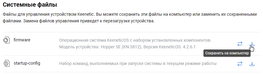

Для сохранения файла firmware перейдите в веб-конфигуратор на страницу "Общие настройки". В разделе "Системные файлы" представлены файлы для управления интернет-центром.
Нажмите по записи файла firmware и затем кнопку "Сохранить на компьютер". Файл микропрограммы (файл с расширением .bin
) интернет-центра будет загружен веб-браузером. Если появится окно сохранения файла, укажите местоположение (папку, в которую будет сохранен файл) и нажмите "Сохранить" или "OK". По умолчанию в имени файла указывается модель устройства и точная версия операционной системы KeeneticOS (например, KN-1711_draft_3.06.A.3.0-1_firmware.bin
С помощью ранее сохраненной резервной копии файла микропрограммы в интернет-центре можно восстановить конкретную версию KeeneticOS. Для этого нажмите кнопку "Заменить файл" и укажите путь к файлу микропрограммы.
