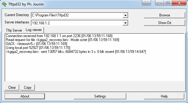

  3. Скачайте и установите на ваш компьютер tftp-сервер, например tftpd32.
    Файл с микропрограммой (файл с расширением bin) для вашей модели положите в папку установленного tftp-сервера (по умолчанию это папка C:\Program Files\Tftpd32).
    Запустите tftp-сервер.
    На время восстановления встроенного микропрограммного обеспечения необходимо на компьютере временно отключить Брандмауэр Windows (межсетевой экран) и антивирусное ПО, т.к. они могут блокировать работу сервера.

    Keenetic должен получить с tftp-сервера файл с прошивкой для восстанавливаемого устройства и записать его в энергонезависимую память.
  7. Примерно через 5–7 минут устройство перезагрузится и будет готово к работе с новой микропрограммой.
