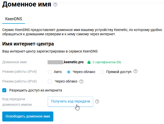

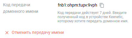

  2. На странице "Доменное имя" на вкладке "KeenDNS" нажмите по ссылке "Получить код передачи". Будет создан код передачи доменного имени. Код передачи действует 7 дней. Нажмите по ссылке "Скопировать в буфер обмена" и затем введите полученный код в интернет-центре, которому хотите отдать доменное имя.

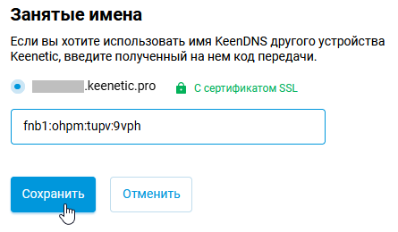

  3. На втором интернет-центре необходимо выбрать занятое доменное имя, вставить скопированный код в появившееся поле "Код передачи" и нажать "Сохранить".
    После этого доменное имя будет перенесено на второй интернет-центр.
