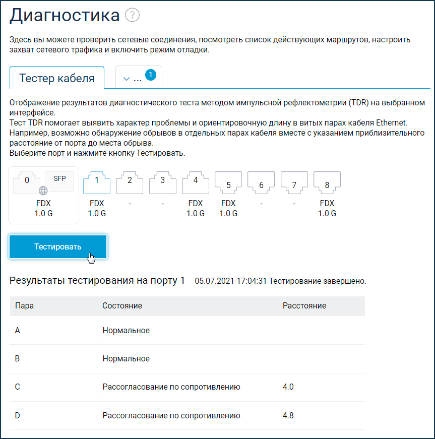

В веб-конфигураторе роутера перейдите в меню "Диагностика", на вкладке "Тестер кабеля" выберите порт и нажмите кнопку "Тестировать". Ниже отобразятся результаты диагностического теста методом импульсной рефлектометрии (TDR) на выбранном интерфейсе.
Статусы тестирования:
  • Нормальное — Пара подключена и проблем не обнаружено;
  • Не подключен — Отсутствие контакта с терминальным устройством. Это может означать неподключенный кабель; неисправный либо низкоскоростной порт на ответном устройстве; разрыв проводников пары;
  • Замыкание — Проводники витой пары замкнуты накоротко;
  • Рассогласование по сопротивлению — Возможные причины несоответствия импеданса: витая пара неправильно обжата (перепутаны проводники); проводники пары повреждены; неисправен разъем на конце кабеля;
  • Нет сигнала — Другой конец пары подключен к порту с выключенным питанием. Как правило, такой результат означает что проблем в самой паре нет;
  • Расстояние — Расстояние до неисправности в метрах. Если в паре не найдено проблем, это значение равно 0.

— Когда подключенное к роутеру оконечное устройство в активном состоянии (порт запитан и работает) и отображается состояние теста в статусе "Нормальное", тогда не будет определяться расстояние кабеля. Чтобы определить расстояние (длину кабеля), то в этом случае, например, нужно вытащить кабель из порта оконечного устройства, как бы сымитировав обрыв кабеля и снова запустить тест.
