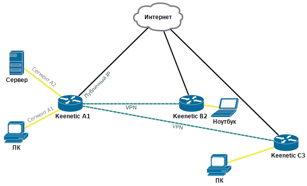

    Рассмотрим графическую схему сети:
    • Роутеру Keenetic А1 провайдер выдал публичный WAN IP-адрес. На этот адрес, будут устанавливать подключения Роутер B2 и Роутер C3. Иными словами, интерфейс Wireguard на роутере А1 будет выполнять роль сервера, к которому подключаются роутеры-клиенты удаленных офисов B2 и C3.
    • В локальной сети роутера Keenetic А1 два локальных сегмента — A1 и A2. К ним нужно обеспечить доступ из локальной сети роутера B2. В обратном направлении, в локальную сеть C3, доступ также должен быть обеспечен из этих двух сегментов.
    • Локальная сеть за роутером Keenetic C3 должна иметь в сети Keenetic А1 доступ только к сегменту A1.
    • Хосты в удаленных сетях B2 и C3 также должны иметь возможность обмениваться трафиком.
    В нашем примере в качестве публичного WAN IP-адреса, выданного интернет-провайдером на роутер А1, мы используем частный IP-адрес 192.168.201.14. В общем случае, коммутационная среда, в которую подключены все три роутера (черные линии на схеме) — не обязательно глобальная сеть, это может быть и локальная сеть провайдера.
    Будем считать, что роутер A1 выполняет роль сервера и находится в головном офисе, тогда как две удаленные сети — филиалы B2 и C3. На роутере Keenetic А1 подсеть сегмента A1 имеет адресацию 192.168.111.1/24, сегмента A2 — 192.168.112.1/24. Локальная сеть филиала B2 — 192.168.15.1/24, локальная сеть филиала C3 — 192.168.26.1.24.

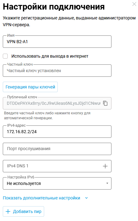

    В меню ИнтернетДругие подключения, в разделе Wireguard, нужно нажать кнопку Добавить подключение. Откроется окно настроек, в котором укажите название туннеля — VPN B2-А1. При помощи кнопки Генерация пары ключей нужно создать пару ключей, приватный и публичный, которые будут использоваться для защиты подключения.
    В поле IPv4-адрес указываем IP-адрес в формате IP/bitmask172.16.82.2/24 (это внутренний "технический" адрес туннеля). Можно использовать другую подсеть, при этом её следует выбрать из зарезервированных для частного использования диапазонов и таким образом, чтобы избежать наложения с другими настроенными на данных устройствах подсетями. Далее нужно нажать кнопку Сохранить публичный ключ в буфер обмена (он потребуется на следующем шаге) и затем кнопку Сохранить для применения настроек.

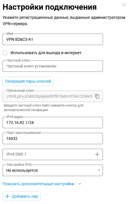

    На роутере А1 аналогично нужно добавить подключение, указать название и сгенерировать пару ключей. Копировать в буфер обмена публичный ключ с роутера А1 пока не нужно.
    Далее укажем адрес. Внутренний "технический" адрес устройства в туннеле имеет смысл указать из уже избранной при настройке интерфейса на роутере B2 подсети — на нём мы указали адрес из сети 172.16.82.2/24, на роутере А1 адрес следует указывать из этой же сети. Укажем на конце туннеля Keenetic А1 адрес 172.16.82.1/24.
    Адрес можно указать с маской 32 бита, то есть не адрес сети, а адрес хоста. При этом придется добавлять маршрут, указывающий на сеть интерфейса туннеля или индивидуально к каждому концу туннеля. В случае указания адреса таким образом, чтобы маска охватывала адреса всех участников в туннеле, выстраиваемый автоматически маршрут избавляет от необходимости вводить данные установки вручную.
    Порт, указанный в поле Порт прослушивания, будет использован при дальнейшей настройке роутера B2. На этот порт роутеры Keenetic B2 и Keenetic C3 будут обращаться при установлении VPN-туннеля. В нашем примере используем порт номер 16632. Этот порт роутер А1 автоматически откроет на всех интерфейсах, чтобы проходили входящие подключения, и дополнительно добавлять разрешающие правила в сетевом экране не требуется.

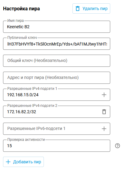

    Далее добавим соединение при помощи кнопки Добавить пир. Укажем соответствующее имя соединения и публичный ключ туннеля с роутера B2. Поскольку на предыдущем шаге этот ключ был скопирован в буфер обмена, его можно сейчас вставить в поле Публичный ключ.
    В полях Разрешенные подсети нужно указать адреса, трафик с которых должен быть допущен от удаленной стороны, и адреса, трафик к которым может быть отправлен удаленной стороне. Это: технический адрес удаленного конца туннеля — 172.16.82.2/32 (со стороны пира B2 трафик в туннеле будет идти с адресом источника 172.16.82.2, и в нашем примере мы указываем здесь явно адрес хоста, принимая во внимание, что адресные пространства разрешенных подсетей на соединениях в рамках одного интерфейса не должны перекрываться), и удаленная сеть — локальная сеть роутера B2 — 192.168.15.0/24 (к этой сети требуется обеспечить доступ по туннелю).
    В поле Проверка активности необходимо указать периодичность попыток зондирования. Это внутренняя, встроенная в протокол проверка доступности удаленной стороны соединения. Обычно, достаточно 8~10 секундного интервала между проверками.
    После чего, скопируем публичный ключ роутера А1 в буфер обмена и сохраним настройку.

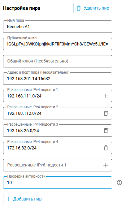

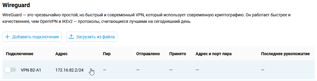

    3.3. Теперь выполняем донастройку подключения на роутере B2. Требуется добавить соединение, которое будет устанавливаться к роутеру А1.
    Нажмите по записи туннеля, откроется окно с его настройками, нажмите кнопку Добавить пир.
    В настройках пира указываем Имя пира (в нашем примере это Keenetic А1), Публичный ключ (на предыдущем шаге он был скопирован в буфер обмена), Адрес и порт пира в формате IP:port (это публичный WAN IP-адрес роутера А1 и порт прослушивания, который был указан при конфигурации туннеля на роутере А1), в нашем примере 192.168.201.14:16632
    В поле Разрешенные подсети нужно внести адреса удаленных концов туннеля, указываем 172.16.82.0/24, трафик с адресов этой сети будет принят из туннеля. Добавим адреса сетей локальных сегментов A1 и A2 роутера Keenetic А1 — 192.168.111.0/24 и 192.168.112.0/24. Исходящий трафик к этим двум сетям будет допущен к передаче по туннелю. Добавим адреса локальной сети филиала C3, 192.168.26.0/24 — в эту сеть также требуется доступ. Интервал проверки активности с этой стороны выберем 10 секунд. Сохраняем установки.

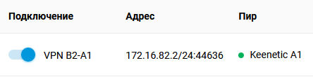

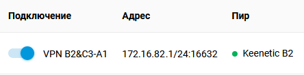

    3.4. Включим настроенные VPN-интерфейсы на роутерах А1 и B2. Если все настроено корректно, в колонке Пир должен отображаться зеленый индикатор статуса подключения.
    Keenetic А1:
    Keenetic B2:

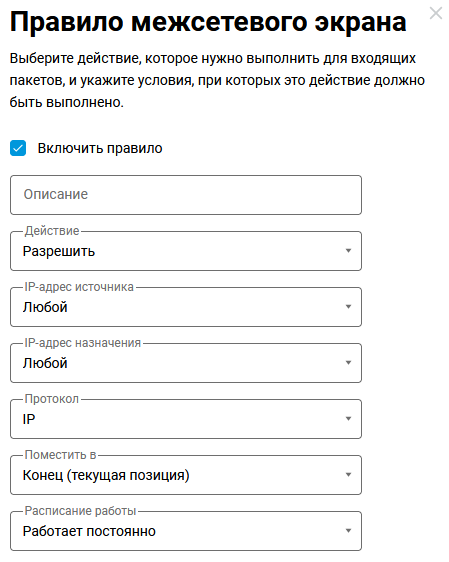

  4. Настройка сетевого экрана и маршрутизации. Для работы потребуется указать маршруты и разрешить входящий трафик на добавленные VPN-интерфейсы.
    4.1. Разрешаем входящий в интерфейс Wireguard трафик. Это нужно сделать, т.к. по умолчанию интерфейсам туннеля устанавливается публичный уровень безопасности и входящий трафик запрещен. Чтобы запросы из удаленных сетей могли проходить по туннелю, добавим на обоих роутерах соответствующую настройку в меню Межсетевой экран.

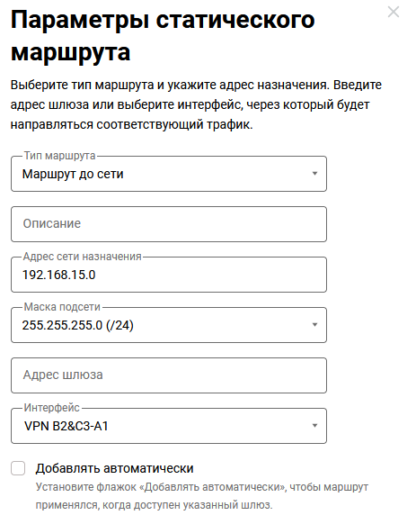

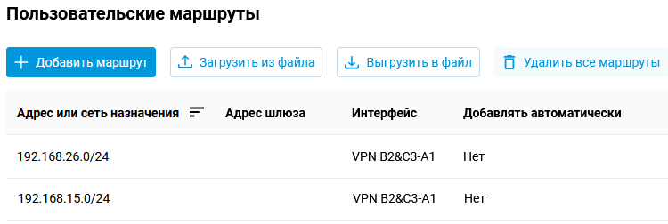

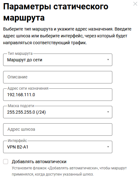

    4.2. "Технические" адреса сети, обозначенной на концах туннеля — 172.168.82.1 и 172.16.82.2, уже могут на этом этапе обмениваться данными. Чтобы по туннелю отправлялся трафик в удаленные сети, требуемые по схеме, на роутерах необходимо добавить маршруты (меню Маршрутизация — кнопка Добавить маршрут).
    Keenetic А1 — маршрут к сети 192.168.15.0/24 через туннель:
    Keenetic B2 — маршруты к сетям 192.168.111.0/24 и 192.168.112.0/24 и 192.168.26.0/24 через туннель:

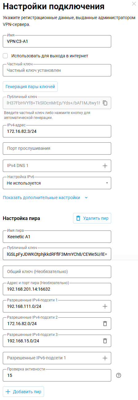

  5. Настройка соединения между роутерами Keenetic А1 и C3. Процедура аналогична приведенной в пунктах 3 и 4. Потребуется публичный ключ с роутера А1. Скопируем его в буфер обмена и настроим интерфейс Wireguard в роутере C3.

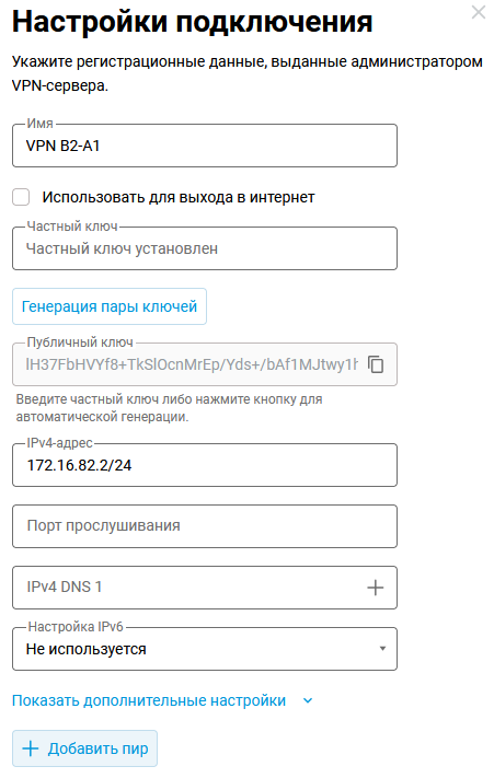

    5.1. Keenetic C3:
    Параметры интерфейса Wireguard.

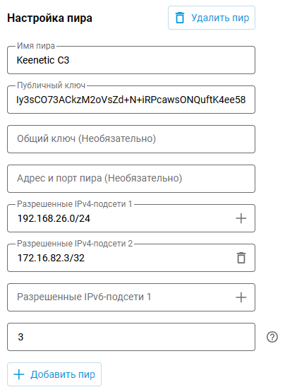

    Добавляем в настроенный интерфейс Wireguard пир для офиса C3.

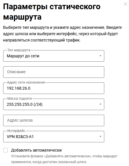

    Также требуется указать маршрут к сети 192.168.26.0/24 (на роутере B2 мы уже добавляли эту настройку, теперь она заработает — после включения интерфейса в офисе C3).
