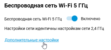

На странице "Мои сети и Wi-Fi" в разделе "Беспроводная сеть Wi-Fi 5 ГГц" вы можете изменить имя беспроводной сети, пароль доступа к ней, а также другие параметры. Если вы хотите, чтобы беспроводная сеть работала только в определенные часы, настройте для нее расписание. Настройки беспроводной сети Wi-Fi 5 ГГц практически совпадают с настройками сети 2,4 ГГц, за исключением некоторых параметров.

Для настройки дополнительных параметров сети Wi-Fi нажмите по ссылке "Дополнительные настройки".

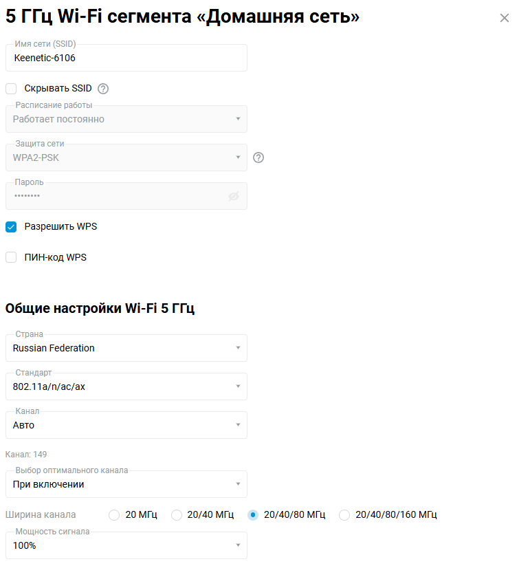

В разделе "Общие настройки Wi-Fi" в поле "Страна" вручную выберите страну, в которой планируете использовать интернет-центр. Для корректной работы беспроводных устройств на территории России следует установить "Russian Federation".
В поле "Стандарт" нужно указать какие стандарты поддерживают имеющиеся беспроводные устройства. На сегодняшний день стандарт 802.11a является устаревшим, если таких устройств нет, то выбрать значение этого поля 802.11n/ac/ax.
В поле "Канал" по умолчанию установлено значение "Авто". В этом случае интернет-центром автоматически выбирается оптимальный рабочий канал на основе периодического анализа радиоэфира.
При необходимости можно вручную установить номер канала (c 36
по 165
), в котором будет работать точка доступа 5 ГГц (о некоторых особенностях каналов в диапазоне 5 ГГц читайте в статье "Мобильное устройство не подключается или не видит сеть Wi-Fi 5 ГГц?"). В диапазоне 5 ГГц доступно 17 рабочих каналов
. Рекомендуем выбирать канал с меньшим номером в диапазоне от 36
до 64
(чем ниже частота, тем лучше проникающая способность сигнала).
В поле "Выбор оптимального канала" предустановлено значение "При включении", но можно выбрать "Каждые 6 часов", "Каждые 12 часов", "Каждые 24 часа" или "Динамически", когда выбор оптимального канала осуществляется один раз в час, при условии минимального трафика.

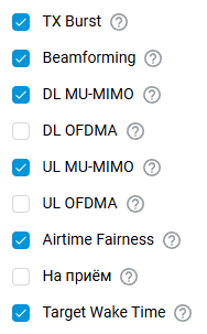

В интернет-центре Keenetic Ultra (KN-1811) на странице настройки беспроводной сети дополнительно можно включить поддержку технологий Beamforming, OFDMA, Airtime Fairness, Target Wake Time и MU-MIMO.

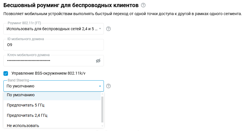

Для беспроводной сети 5 ГГц доступна настройка функции Band Steering (по умолчанию выключена). Band Steering определяет оптимальный диапазон Wi-Fi (2,4 или 5 ГГц) для каждого двухдиапазонного клиента в вашей сети.
Дополнительную информацию по работе Band Steering вы найдете в статье "Band Steering".
Для работы Band Steering необходимо, чтобы имена сетей Wi-Fi 2,4 ГГц и 5 ГГц были одинаковыми.
Подсказка
В интернет-центрах Keenetic по умолчанию в обоих диапазонах используется одинаковое имя сети. Если двухдиапазонные мобильные устройства часто автоматически переключаются между сетями 5 ГГц и 2,4 ГГц, что создает неудобства, рекомендуем установить разные имена беспроводных сетей. И затем подключить клиента к нужной сети.
