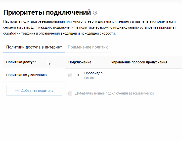

Мы рассмотрим самый быстрый способ через веб-конфигуратор интернет-центра. Откройте страницу "Приоритеты подключений" и перейдите на вкладку "Привязка устройств к профилям". В основном профиле в списке "Устройства" найдите нужное устройство и мышкой перетащите его из правой колонки на название профиля "Без доступа в Интернет" в левой колонке.
Настройка завершена. Доступ в Интернет будет заблокирован только тем устройствам, которым назначен данный профиль.

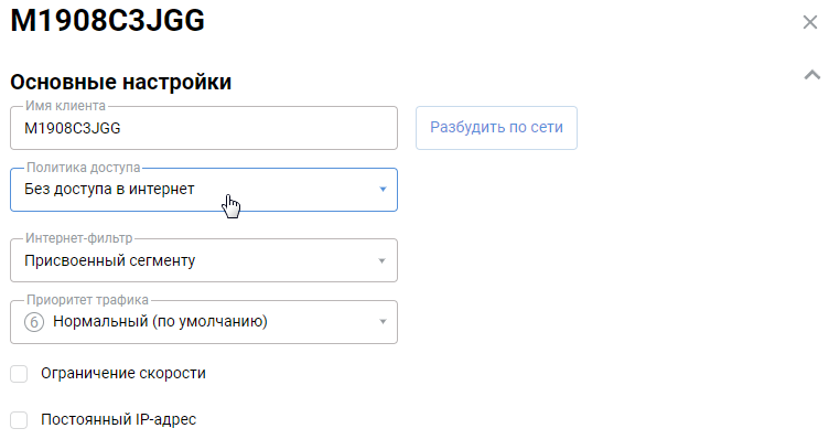

В веб-конфигураторе на странице "Список устройств" вы можете выбрать нужное устройство, в его настройках в поле "Профиль доступа" установить значение "Без доступа в Интернет" и нажать кнопку "Сохранить".

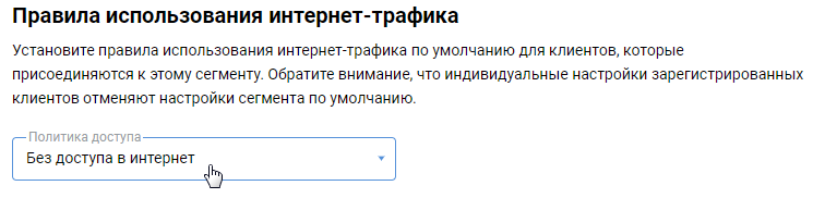

Также в веб-конфигураторе интернет-центра на странице "Домашняя сеть" вы можете включить запрет доступа в Интернет для всех незарегистрированных устройств домашней сети, если такие имеются в вашей сети или могут появиться. Для этого в разделе "Профиль доступа для незарегистрированных устройств" выберите значение "Без доступа в Интернет". При такой настройке доступ в Интернет будут иметь только зарегистрированные устройства.
Блокируется только транзитный трафик, идущий от устройства домашней сети до хоста в Интернете. Не блокируется проксируемый трафик dns-proxy, однако из проксируемых DNS-запросов удаляется вся метаинформация, что не позволяет любому ответу из Интернета проникнуть к заблокированному устройству.
