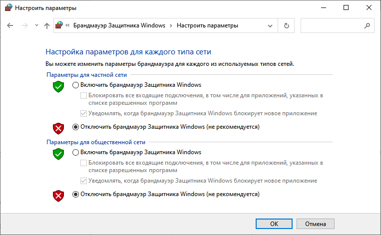

Для корректной работы утилиты на время восстановления встроенного микропрограммного обеспечения необходимо на компьютере временно отключить Брандмауэр Windows (межсетевой экран) и антивирусное ПО, т.к. они могут блокировать работу программы. Например, в Windows 10 перейдите в меню Панель управления > Система и безопасность > Брандмауэр Защитника Windows, нажмите Включение и отключение брандмауэра Защитника Windows и отключите брандмауэр:

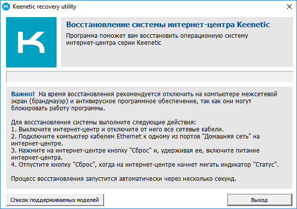

Для выполнения утилиты сначала распакуйте zip-архив и затем запустите файл krutil.exe или zkrutil.exe (для архивных моделей).
Далее выполните следующие действия:
  1. Выключите интернет-центр и отключите от него все сетевые кабели.
  2. Подключите компьютер кабелем Ethernet к одному из портов Домашняя сеть на интернет-центре.
  3. Нажмите на интернет-центре кнопку Сброс и, удерживая ее, включите питание интернет-центра.

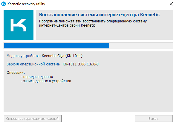

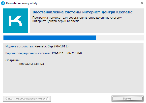

  4. Отпустите кнопку Сброс, когда на интернет-центре начнет мигать индикатор Статус.

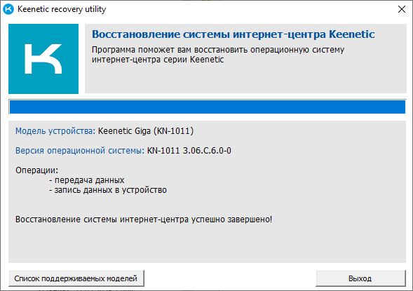

Процесс восстановления запустится автоматически через несколько секунд.
Если по какой-то причине вам не удалось выполнить восстановление системы интернет-центра с помощью утилиты, попробуйте другой способ, представленный в статье Способ восстановления KeeneticOS (для опытных пользователей).
После восстановления системы интернет-центра рекомендуем выполнить сброс настроек роутера до заводских установок с помощью кнопки Сброс на корпусе. Это необходимо для корректной работы роутера и связано с тем, что в сборке, установленной при восстановлении, может быть другая версия операционной системы, другой набор компонентов, и конфигурация роутера в этом случае не всегда может корректно обрабатываться. Также можно выполнить восстановление системы интернет-центра с помощью утилиты Keenetic Recovery, затем обновить роутер до актуальной версии ПО, а потом обязательно сделать сброс настроек роутера до заводских установок. После выполните настройку интернет-центра.
