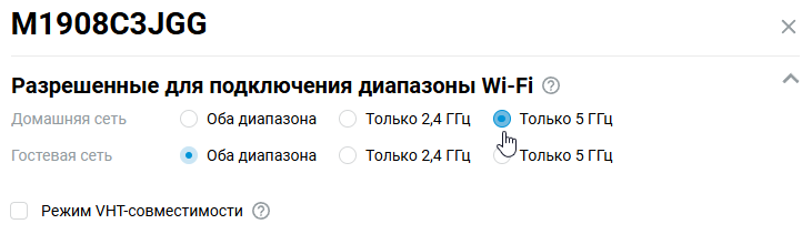

Начиная с версии KeeneticOS 3.5 для двухдиапазонных моделей реализована возможность указать для хоста разрешенный диапазон сети Wi-Fi.
Данная возможность доступна на странице "Список устройств" на экране с параметрами зарегистрированного устройства, для которого вы хотите выполнить привязку к нужному диапазону Wi-Fi-сети (2,4 / 5 ГГц).
В нашем примере для Смарт-телевизора (поддерживает работу в двухдиапазонных сетях Wi-Fi) в разделе "Разрешенные для подключения диапазоны Wi-Fi" для основного сегмента домашней сети укажем диапазон 5 ГГц. В этом случае телевизор уже не будет подключаться к сети 2,4 ГГц. Ранее такое происходило, т.к. сети в обоих диапазонах по умолчанию имеют одинаковые имена (SSID).
Указать разрешенный диапазон Wi-Fi можно для любого сегмента домашней сети, в том числе для дополнительного, созданного самостоятельно.
