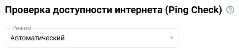

Вам не нужно заботиться о настройке Ping Check. Достаточно подключить поддерживаемый USB-модем к интернет-центру и убедиться, что он определился и готов к работе (это можно сделать в веб-конфигураторе на странице Системный монитор). Функция Ping Сheck включается автоматически при подключении USB-модема к Keenetic. Ping Check в качестве метода проверки использует режим Автоматический.
Данный режим предназначен для упрощения настройки функции Ping Сheck обычными пользователями (тем, кто не хочет разбираться в дополнительных параметрах). В актуальных версиях ОС проверяется доступность узлов ya.ruvk.com и dzen.ru по порту TCP/443 (HTTPS), в ранних версиях ОС проверялась доступность узлов google.com, facebook.com, yahoo.com. Порт TCP/443, как правило, не блокируется операторами связи. В случае отсутствия связи с узлами интернет-центр попытается восстановить подключение, при помощи перезапуска интерфейса модема, или при наличии резервного подключения выполнит автоматическое переключение на резервный канал.
