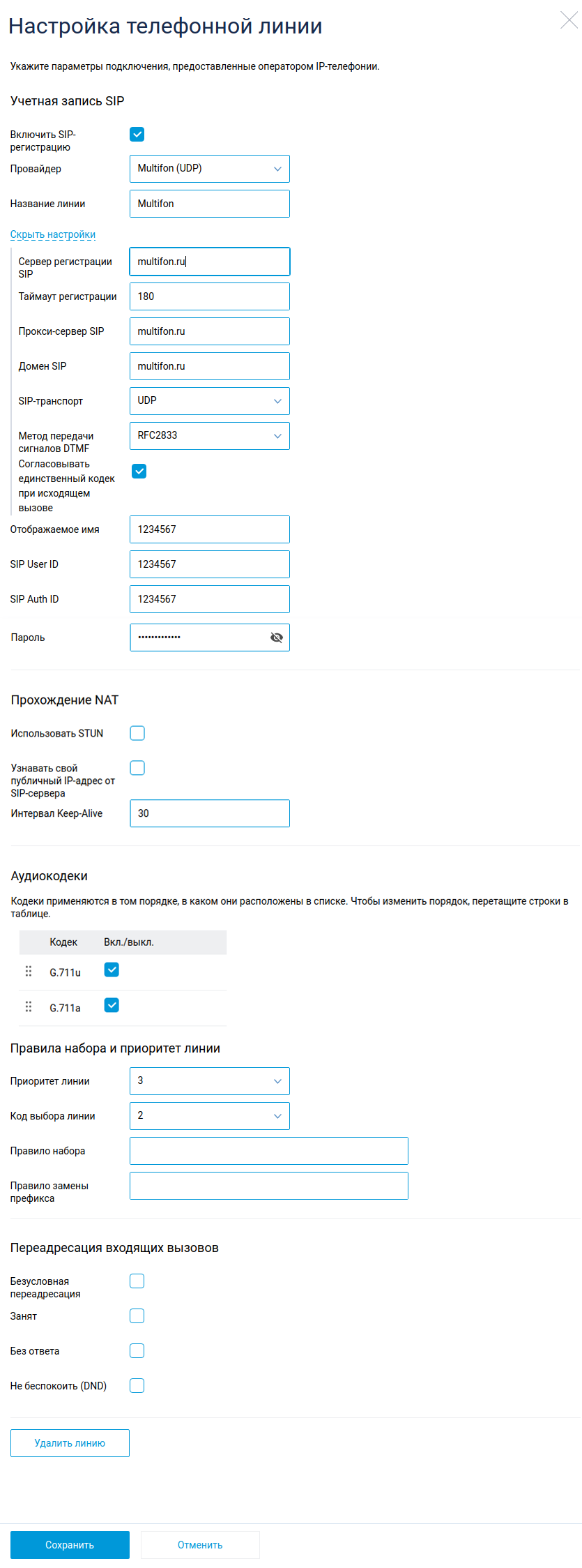

Настройка телефонной линии
На странице "Настройка телефонной линии" укажите параметры подключения, предоставленные оператором IP-телефонии.

Раздел "Учетная запись SIP"
"Включить SIP-регистрацию" — для подключения к большинству операторов IP-телефонии SIP-регистрация должна быть включена. Отключите SIP-регистрацию, если требуется настроить линию для подключения к оператору без регистрации, с аутентификацией по IP-адресу. Кроме того, отключение регистрации позволяет настроить прямые вызовы между двумя устройствами Кинетик без использования оператора IP-телефонии (далее p2p-вызовы).
"Провайдер" — выберите провайдера IP-телефонии из списка, чтобы автоматически сконфигурировать линию для подключения к этому провайдеру. Если вашего провайдера нет в списке, выберите “Другой” и настройте телефонную линию самостоятельно. Для добавления провайдера в список вы можете обратиться в техническую поддержку Keenetic.
"Название линии" — название линии может быть любым. Оно фигурирует в записях журнала звонков и журнала сообщений системы, создаваемых при входящих и исходящих внешних вызовах.
По умолчанию часть настроек, конфигурируемых автоматически при выборе оператора скрыта. Нажмите "Показать настройки", если требуется сконфигурировать их вручную.
"Сервер регистрации SIP" — IP-адрес или доменное имя сервера регистрации SIP. Если сервер использует нестандартный порт (отличный от 5060
), укажите его справа через двоеточие. При отключении SIP-регистрации это поле не отображается.
"Таймаут регистрации" — период действия регистрации SIP на сервере оператора IP-телефонии, по истечению которого регистрация должна быть возобновлена. Этот параметр может быть изменен сервером в процессе регистрации. Регистрация необходима для того, чтобы принимать входящие вызовы. При отключении SIP-регистрации это поле не отображается.
"Прокси-сервер SIP" — прокси-сервер оператора IP-телефонии через который требуется маршрутизировать сообщения сигнализации SIP. Если сервер использует нестандартный порт (отличный от 5060
), укажите его справа через двоеточие. При p2p-вызовах здесь требуется указать IP-адрес и порт другого устройства Keenetic.
"Домен SIP" — имя домена SIP в котором зарегистрирован пользователь (правая часть SIP URI
после символа “@
”). При конфигурировании p2p-вызовов один и тот же домен (любой) должен быть сконфигурирован на обоих устройствах Keenetic.
"SIP-транспорт" — транспортный протокол, используемый для передачи сообщений сигнализации SIP. Выберите транспортный протокол, который поддерживает ваш оператор IP-телефонии:
UDP/UDP6 – наиболее часто используемый транспорт. Поддерживается большинством серверов и абонентских устройств IP-телефонии SIP;
TCP/TCP6 – гарантирует доставку сообщений, в т.ч. длинных сообщений, которые не могут быть переданы транспортом
UDP
;TLS/TLS6 – обеспечивает безопасный обмен сообщениями сигнализации SIP с сервером оператора. Помогает предотвратить кражу учетных данных и другой важной информации передаваемой в сообщениях сигнализации SIP.
Транспорты UDP, TCP и TLS используют для передачи данных протокол сетевого уровня IPv4
. Эти транспорты следует выбирать, когда для связи с сервером оператора IP-телефонии требуется использовать протокол IPv4
UDP6, TCP6 и TLS6 это транспорты UDP
, TCP
и TLS
использующие для передачи данных протокол сетевого уровня IPv6
. Эти транспорты следует выбирать, когда для связи с сервером оператора IP-телефонии требуется использовать протокол IPv6
Когда связь с сервером оператора IP-телефонии возможна только по одной определенной версии протокола IP (4 или 6), система использует эту версию автоматически, независимо от выбранного транспорта. Другими словами, если связь возможна только по IPv4
, транспорт UDP
будет использовать IPv4
, даже если в настройках линии выбран транспорт UDP6.
"Тип безопасности SIP" — эта настройка доступна только при выборе транспортного протокола TLS. Выберите тип безопасности при использовании TLS:
SIP-TLS – используется схема SIP URI. При этом транспорт TLS используется только для передачи сигнализации SIP между устройством Keenetic и прокси-сервером вашего оператора IP-телефонии;
SIPS – используется схема SIPS URI. Она предназначена для того, чтобы гарантировать использование защищенных транспортных протоколов для передачи сигнализации SIP на всем маршруте между вами и удаленным абонентом, с которым вы разговариваете.
"Протокол передачи голоса":
RTP – передавать голосовые данные только с помощью протокола RTP;
RTP или SRTP – при исходящих вызовах предлагать использовать протокол SRTP для защищенного обмена голосовыми данными. При входящих вызовах использовать тот протокол (RTP или SRTP), который предлагает вызывающая сторона;
SRTP – использовать только защищенный протокол SRTP. Отклонять входящие вызовы, если вызывающая сторона предлагает использовать незащищенный протокол RTP.
"Метод передачи сигналов DTMF" — во время установленного телефонного соединения иногда требуется дополнительно набрать внутренний номер абонента, коды управления голосовой почтой и т.п. При нажатии кнопок клавиатуры соответствующие сигналы DTMF (0
, 1..9
и *
) передаются удаленной стороне по VoIP-соединению одним из трех методов:
RFC2833 – передача сообщениями протокола RTP;
SIP Info – передача запросами INFO протокола SIP;
Inband – передача в медиапотоке вместе с голосом.
Выберите тот метод передачи сигналов DTMF, который поддерживает ваш оператор IP-телефонии.
"Отображаемое имя" — имя, которое, отображается на телефоне вызываемого абонента при исходящем вызове.
"SIP User ID" — идентификатор пользователя SIP (левая часть SIP URI
до символа "@
"SIP Auth ID" — имя, используемое при аутентификации на серверах оператора IP-телефонии. При отключении SIP-регистрации это поле не отображается.
"Пароль" — пароль, используемый при аутентификации на серверах оператора IP-телефонии. При отключении SIP-регистрации это поле не отображается.
Раздел "Прохождение NAT"
"Использовать STUN" — эту опцию следует использовать, когда устройство Keenetic подключено к публичному SIP-серверу оператора IP-телефонии через NAT-маршрутизатор и имеет локальный IP-адрес на WAN-интерфейсе. Она позволяет получать от STUN-сервера внешний IP-адрес и UDP-порты NAT связанные с локальными портами SIP и RTP телефонной станции Keenetic. Полученные данные помещаются в заголовки Via, Contact, Connection Address и Media Port сообщений сигнализации SIP. Следует отметить, что технология STUN не работает с симметричным типом NAT.
"Узнавать свой публичный IP-адрес от SIP-сервера" — с этой опцией телефонная станция Keenetic получает IP-адрес (или IP-адрес NAT) от сервера регистрации и перезаписывает им соответствующие поля в заголовках Via, Contact, а также в SIP/SDP. Это обеспечивает двухстороннюю слышимость и успешный обмен сообщениями сигнализации SIP. Активируйте эту опцию, когда для связи с сервером используется второстепенный канал, например VPN-туннель, а также в тех случаях, когда между интернет-центром Keenetic и публичным сервером IP-телефонии находится симметричный NAT, с которым не работает технология STUN.
"Интервал Keep-Alive" — Keenetic периодически отправляет сообщения Keep-Alive на сигнальный порт прокси-сервера SIP с заданным интервалом, чтобы поддерживать открытым соединение с сервером через NAT.
Это необходимо, чтобы обеспечить прием входящих вызовов от сервера.
Раздел "Аудиокодеки"
При работе с адаптером Keenetic Linear телефонная станция Keenetic поддерживает следующие кодеки:
G.711u
G.711a
Приоритет кодека соответствует его позиции в списке, т.е. кодек в верхней позиции имеет наивысший приоритет. Приоритеты кодеков учитываются при исходящих вызовах. Вызываемая сторона выбирает кодек с наивысшим приоритетом, который она поддерживает. Приоритет кодека можно изменить путем перетаскивания строки в нужную позицию. Для перетаскивания используйте специальный маркер расположенный в начале каждой строки.
Кодеки можно включать и выключать. Выключенный кодек не используются для голосовой связи.
