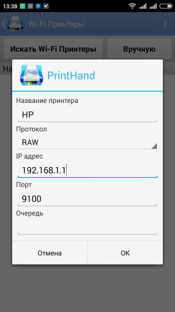

Пример настройки печати со смартфона на платформе ОС Android через приложение PrintHand на принтер HP LaserJet 3055, подключенный к интернет-центру по протоколу JetDirect:
Запустите приложение и нажмите Установка принтера. Выберите пункт Wi-Fi Принтеры > Вручную. Укажите Название принтера — произвольное имя, ПротоколRAW, IP адрес — адрес роутера, Порт9100 и нажмите ОК.
Затем приложение выведет список производителей принтеров. Нужно будет указать производителя и модель вашего принтера, чтобы установить соответствующий драйвер. Иногда модель вашего принтера может отсутствовать в предлагаемом списке, в этом случае можно попробовать указать совместимый по серии или по номеру модель принтера (например, вместо HP DeskJet Ink Advantage 1115 можно использовать HP DeskJet 1100).
После этого попробуйте что-нибудь распечатать. В бесплатной версии появится окно, в котором возможна только пробная печать. Нажмите Напечатать тестовую страницу.

Приложение PrintHand платное, бесплатная версия позволит распечатать только тестовую страницу, чтобы проверить совместимость приложения с вашим принтером.
