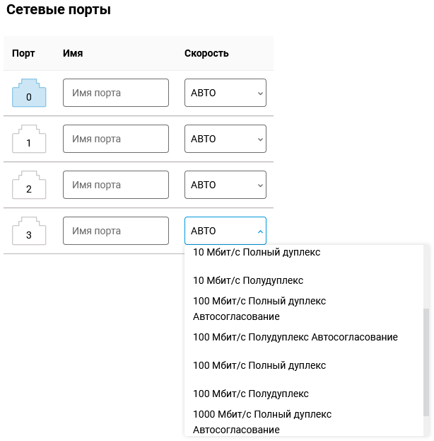

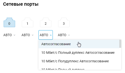

На странице Общие настройки системы в разделе Сетевые порты можно для каждого сетевого порта вручную установить режим работы. По умолчанию встроенный Ethernet-коммутатор интернет-центра Keenetic использует автоматическое определение скорости соединения и типа кабеля (режима дуплекса). При необходимости, параметры скорости/дуплекса на Ethernet-порту можно установить вручную.

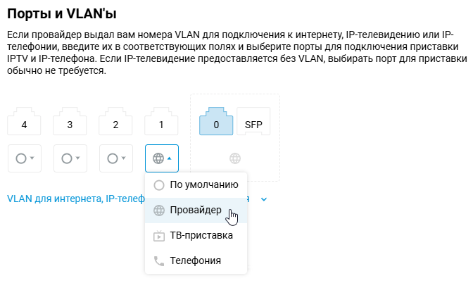

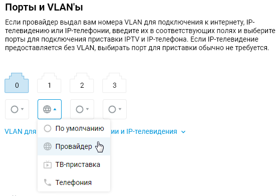

Перейдите на страницу Подключения к интернету по Ethernet-кабелю, в разделе Порты и VLAN'ы выберите свободный LAN-порт (в нашем примере это разъем 1) и укажите для него значение Провайдер, что будет определять работу данного разъема в качестве WAN-порта.
Сохраните настройку и подключите в этот порт сетевой кабель провайдера.
Затем убедитесь, что интернет-центр получил IP-адрес от провайдера (установил подключение). На стартовой странице Системный монитор в разделе Интернет IP-адрес будет отображаться так же, как и при обычном подключении кабеля провайдера в основной WAN-порт.

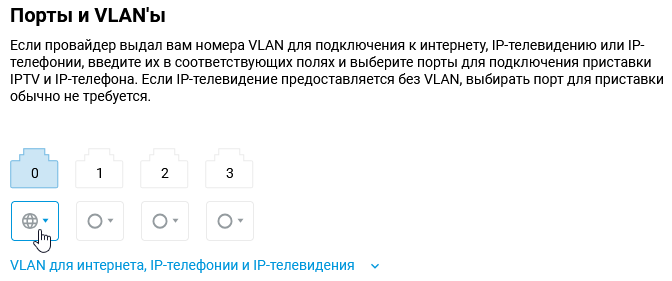

Интернет-центры Keenetic поддерживают работу с несколькими одновременными подключениями (такую схему обычно называют Multi-WAN). Например, к интернет-центру Keenetic можно подключить одновременно два интернет-кабеля Ethernet от разных провайдеров и настроить резервирование основного подключения. Multi-WAN поддерживают все без исключения модели интернет-центров Keenetic. Информацию по настройке вы найдете в статье Подключение к нескольким провайдерам и резервирование интернет-канала.

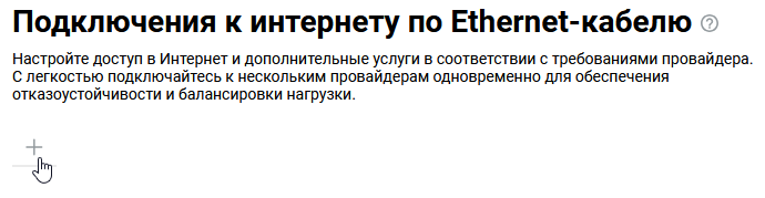

Для моделей с SFP-портом настройка будет несколько отличаться. На странице Подключения к интернету по Ethernet-кабелю нажмите + (Добавить провайдера).
Затем в разделе Порты и VLAN'ы выберите свободный LAN-порт (в нашем примере это разъем 1) и укажите для него значение Провайдер, что будет определять работу данного разъема в качестве WAN-порта.

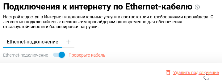

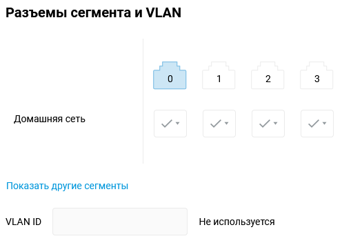

Так как в рассматриваемом примере не используется основной WAN-порт 0 встроенного коммутатора (используется подключение к Интернету через USB-модем), проводное подключение к провайдеру нужно удалить. Перейдите на страницу Подключение к интернету по Ethernet-кабелю и нажмите кнопку Удалить подключение (находится в конце страницы справа).
После этого WAN-порт 0 автоматически будет включен в сегмент Домашняя сеть, т.е. станет обычным LAN-портом, и вы сможете использовать дополнительный сетевой порт для подключения домашних устройств по кабелю Ethernet.
Для проверки, подключите сетевое устройство к WAN-порту 0. Оно должно автоматически получить IP-адрес домашней сети от интернет-центра.

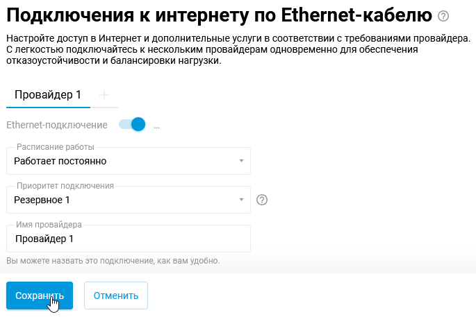

Для восстановления проводного интернет-подключения перейдите на страницу Подключения к интернету по Ethernet-кабелю. Нажмите кнопку + (Добавить провайдера).
После этого назначение WAN-порта 0 будет восстановлено.
