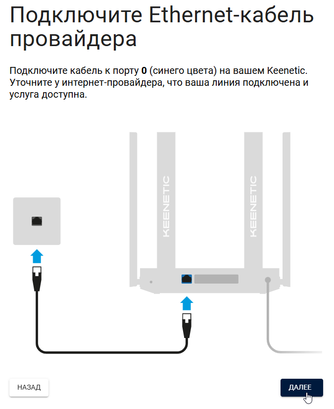

Подключите интернет-кабель от вашего провайдера к порту «0» интернет-центра.

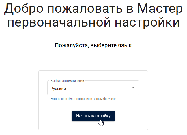

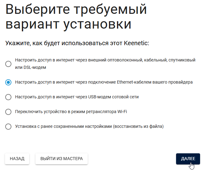

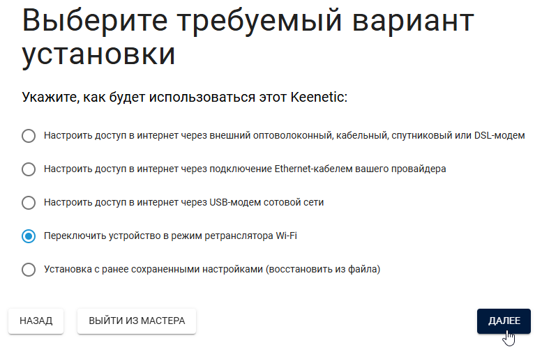

Щелкните на странице приветствия веб-конфигуратора по кнопке "Начать настройку". Запустится пошаговый Мастер начальной настройки интернет-центра. Выберите один из представленных вариантов настройки.
Мы покажем пример настройки доступа в Интернет, используя прямое Ethernet-подключение, когда интернет-кабель от провайдера подключен напрямую к порту 0 на роутере. Это подключение без авторизации ещё называют IPoE.

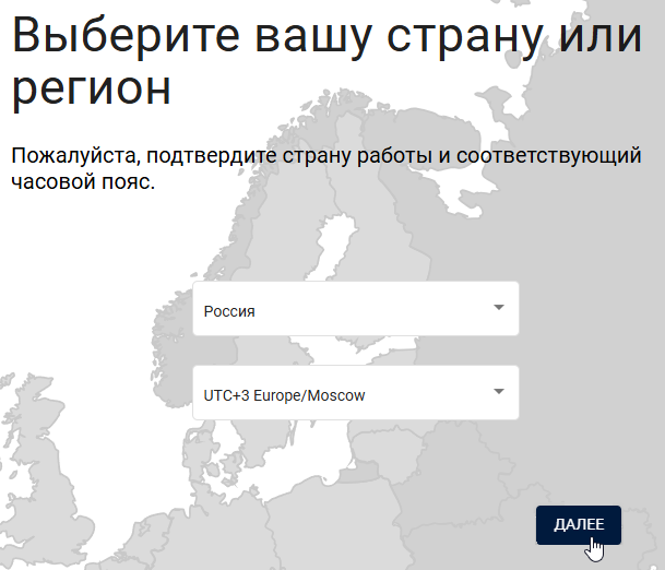

Установите часовой пояс. Основные функции Keenetic (например, расписание) требуют установки правильного часового пояса на устройстве.

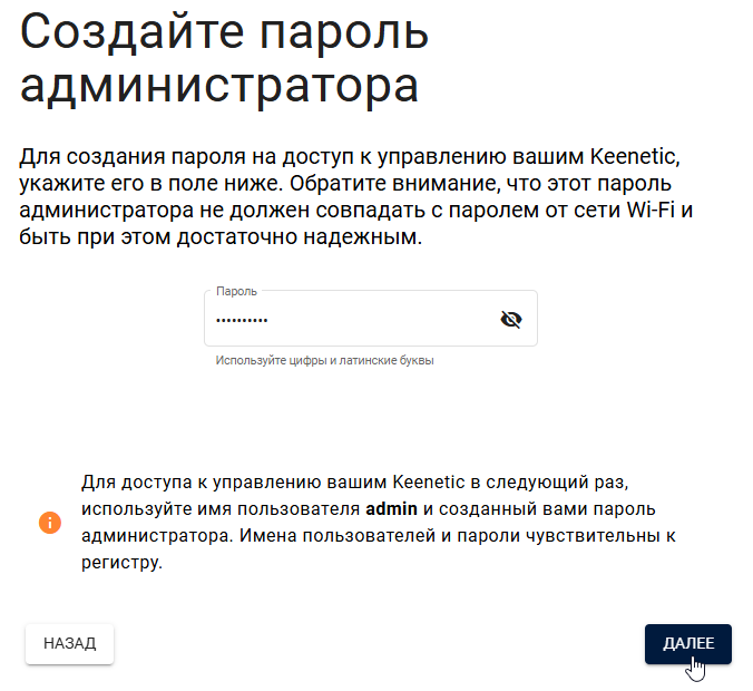

Задайте пароль администратора интернет-центра и нажмите "Далее".
В интернет-центре обязательно должен быть задан пароль учетной записи администратора (admin). Это необходимо для защиты от несанкционированного доступа к настройкам интернет-центра.
Подсказка
Установите сложный пароль администратора интернет-центра, длиной не менее 8 символов, включая буквы и цифры. Сложным (сильным) является пароль, который трудно угадать и долго подбирать методом полного перебора. Проверить сложность пароля можно здесь.

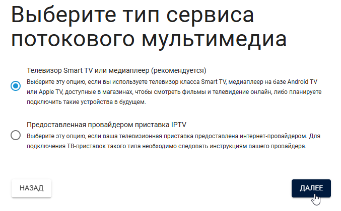

На следующем экране выберите вариант просмотра ТВ. Если вы планируете использовать телевизор или медиаплеер Smart TV, выберите первый (рекомендуемый) вариант. Если провайдер предоставил вам приставку IPTV и нужно для неё выделить определенный порт на роутере, выберите второй вариант.

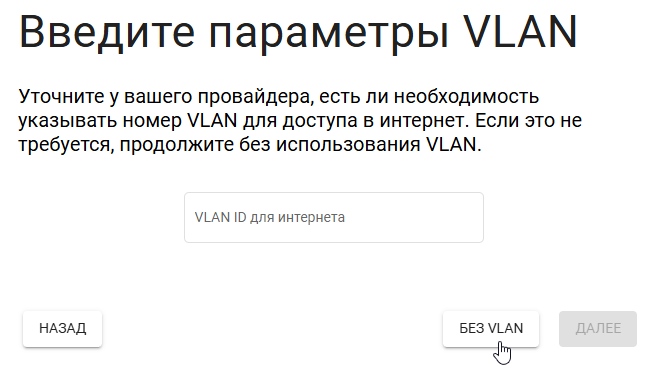

Уточните у провайдера нужно ли указывать номер VLAN для доступа в Интернет на устройстве Keenetic. Если нет, продолжайте настройку выбрав "Без VLAN".
В нашем примере интернет-центр Keenetic подключен к Интернету по сетевому кабелю от провайдера и будет работать в основном режиме "Роутер". Нажмите "Далее" для продолжения настройки.

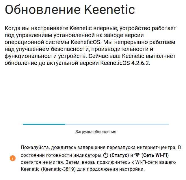

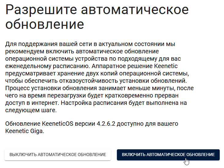

При установке правильных параметров, интернет-центр выполнит подключение к Интернету и проверит на актуальность версию операционной системы интернет-центра. Если устройство обнаружит наличие обновления, роутер самостоятельно обновит операционную систему KeeneticOS.

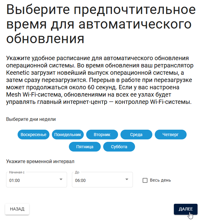

Мы рекомендуем включить автоматическое обновление KeeneticOS на устройстве по расписанию.
Дополнительную информацию по работе и настройке функции автообновления KeeneticOS вы найдете в статье "Автоматическое обновление операционной системы".
Не выключайте интернет-центр в процессе обновления! Установка обновлений занимает несколько минут, после чего интернет-центр перезагрузится.

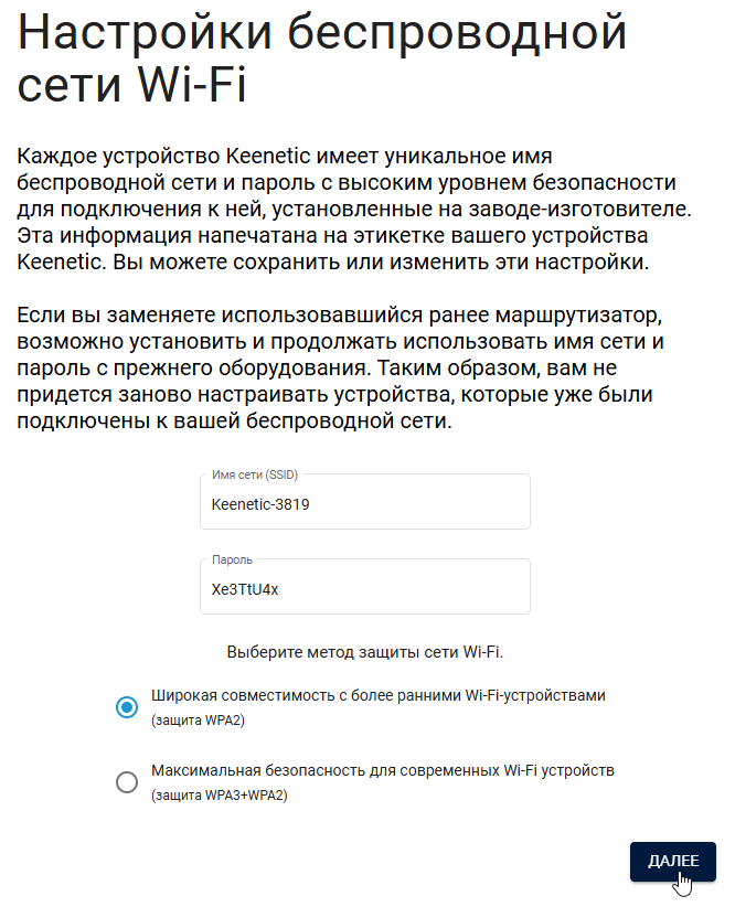

На следующем шаге вы увидите экран с данными для подключения к сети Wi-Fi. Используйте их при подключении беспроводных домашних устройств (смарфонов, планшетов, ноутбуков и др.) к точке доступа Wi-Fi роутера. При желании вы можете изменить предустановленные настройки.
Подсказка
При изменении имени сети (SSID) укажите новое имя вашей беспроводной сети Wi-Fi, но не рекомендуем использовать пробелы и спецсимволы в названии, т.к. некоторые устройства могут не подключиться к такой сети. Имя должно состоять из букв латинского алфавита и/или цифр (не рекомендуется также использование кириллицы, букв русского алфавита). Использование дефиса допускается.
В поле "Пароль" впишите новый пароль для доступа к сети Wi-Fi. Пароль может быть длиной от 8 до 63 символов. Используйте сложный пароль для подключения к вашей сети Wi-Fi, который трудно угадать и долго подбирать методом полного перебора.

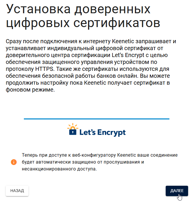

Для безопасной работы интернет-центра Keenetic установите индивидуальный сертификат безопасности с целью обеспечения защищенных HTTPS-соединений к устройству. После этого при каждом доступе к веб-конфигуратору Keenetic ваше соединение будет автоматически защищено от прослушивания и несанкционированного доступа.

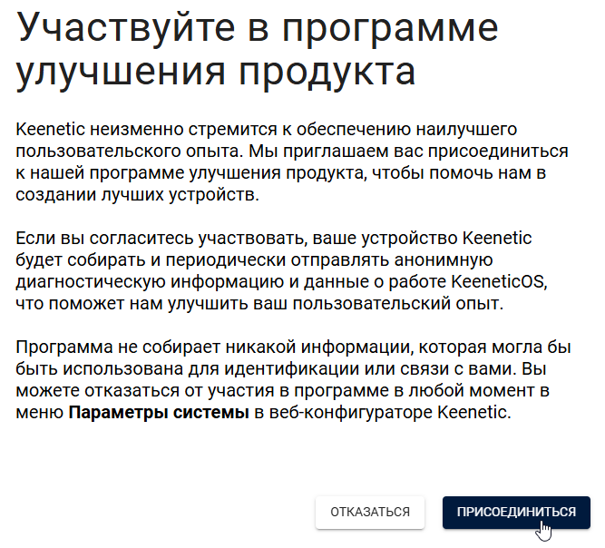

На следующем экране вы можете разрешить или отключить периодическую отправку анонимной диагностической информации и сведений по использованию устройства в рамках программы улучшения продукта. Эта информация помогает Keenetic непрерывно работать над улучшением качества и производительности наших продуктов.

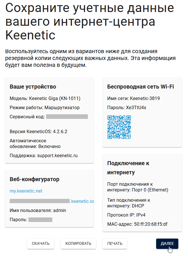

Сохраните ваши учетные данные, которые будут полезны в будущем, например для подключения новых устройств к сети Wi-Fi роутера или при обращении в службу поддержки Keenetic. Распечатайте информацию на принтере или скопируйте её в буфер обмена и затем вставьте в текстовый редактор и сохраните файл.

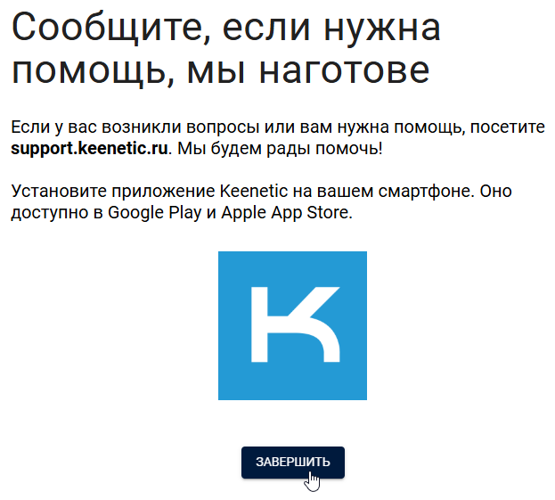

Итак, работа Мастера начальной настройки интернет-центра Keenetic завершена. Нажмите кнопку "Завершить".

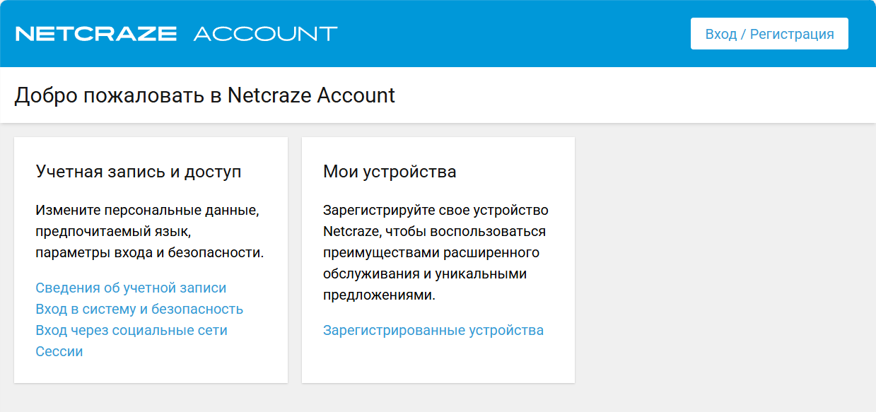

Посетите сайт https://account.netcraze.ru/, чтобы зайти в свой личный кабинет Netcraze Account для регистрации роутера. Зарегистрировавшись, вы автоматически получите дополнительный год гарантии на устройство и узнаете точный срок гарантии. К тому же личный кабинет Netcraze Account является службой единого входа в мобильное приложение Netcraze, облачный сервис Netcraze RMM и на веб-портал Netcraze Cloud.

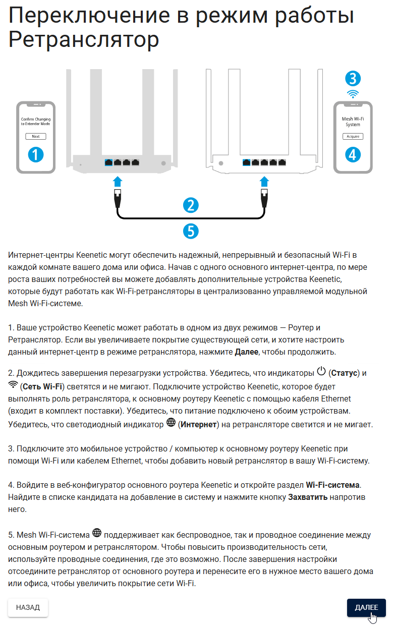

Включение режима "Ретранслятор"
Интернет-центр Keenetic может работать в одном из двух режимов — "Роутер" и "Ретранслятор". Дополнительный режим работы "Ретранслятор" применяется для увеличения покрытия существующей сети Wi-Fi другого интернет-центра или для подключения к ней сетевых устройств. Чтобы использовать интернет-центр в дополнительном режиме, на экране выбора варианта установки выберите "Переключить устройство в режим ретранслятора Wi-Fi" и нажмите "Далее" для продолжения.
Далее вы увидите информацию о том, как ретранслятор подключить к Mesh Wi-Fi-системе.
