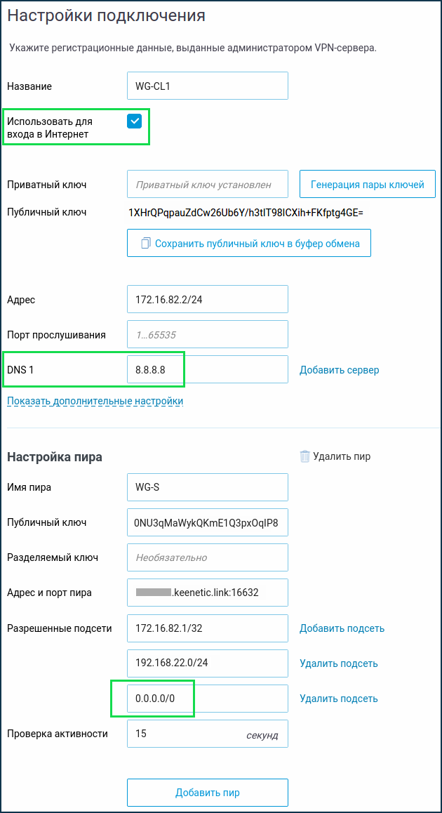

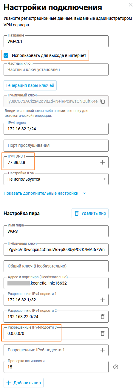

  1. В конфигурации пира на клиентах должна быть указана разрешенная сеть (Allowed IPs0.0.0.0/0. Если клиент — Keenetic, то в параметрах интерфейса должна быть включена опция Использовать для входа в Интернет.
  2. Также в конфигурации на стороне клиента должен быть указан сервер DNS (например, публичный адрес DNS-сервера от Яндекса 77.88.8.8).

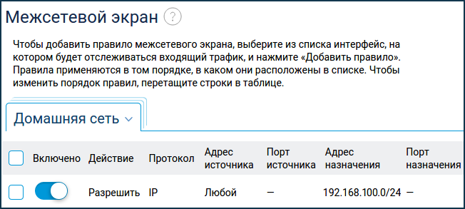

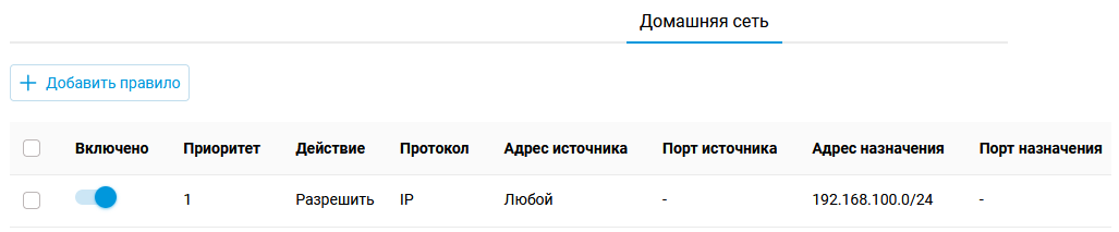

  2. Через веб-конфигуратор добавляем разрешающее правило для Домашней сети для прохождения трафика в сеть за удаленным роутером. Разрешение по направлению в локальную сеть VPN-клиента:
    А на стороне VPN-клиента добавьте разрешающее правило для Домашней сети для прохождения трафика в локальную сеть VPN-сервера.
  3. На VPN-клиенте нужно скорректировать конфигурацию интерфейса WireGuard. Следует добавить в разрешенные сети пира адресное пространство 0.0.0.0/0. В настройке самого интерфейса включите опцию Использовать для входа в Интернет и укажите DNS-сервер(ы). В нашем примере мы указали публичный DNS-сервер от Яндекса (77.88.8.8), но можно использовать и доступные в туннеле локальные адреса, например адрес самого роутера VPN-сервера (172.16.82.1).
    Сохраните настройку.

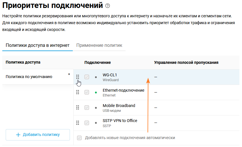

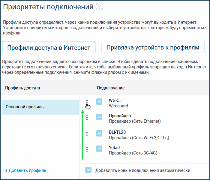

  4. На VPN-клиенте в меню Интернет на странице Приоритеты подключений появится интерфейс WireGuard. Перетащите его в начало списка, чтобы сделать основным подключением.
    После этого все клиенты, подключенные напрямую к роутеру Keenetic, будут выходить в Интернет через VPN-туннель. Если необходимо настроить доступ только для некоторых устройств, в этом случае рекомендуем создать отдельный профиль и привязать к нему определенные устройства. Как это сделать показано в инструкции Приоритеты подключений.
