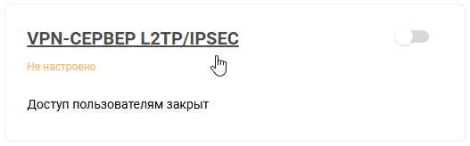

После этого перейдите на страницу "Приложения". Здесь вы увидите панель "VPN-сервер L2TP/IPsec". Нажмите по ссылке "VPN-сервер L2TP/IPsec".

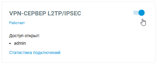

После настройки сервера переведите переключатель в состояние Включено.
Нажав на ссылку "Статистика подключений" вы можете посмотреть статус подключения и дополнительную информацию об активных сессиях.
