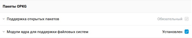

Для поддержки данной возможности вам потребуется установить пакеты:

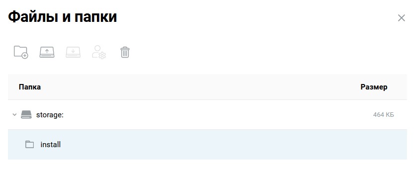

На странице Приложения в разделе Диски и принтеры нажмите на Встроенное хранилище и затем на разделе storage создайте папку install:

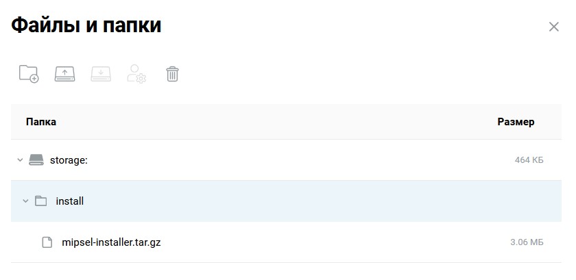

В данную папку нужно загрузить специальный файл архива, в зависимости от устройства:
Для модели Ultra (KN-1811), используйте для установки архив aarch64 — aarch64-installer.tar.gz
В нашем примере рассмотрим установку архива mipsel.
