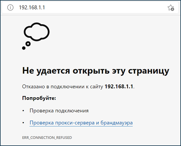

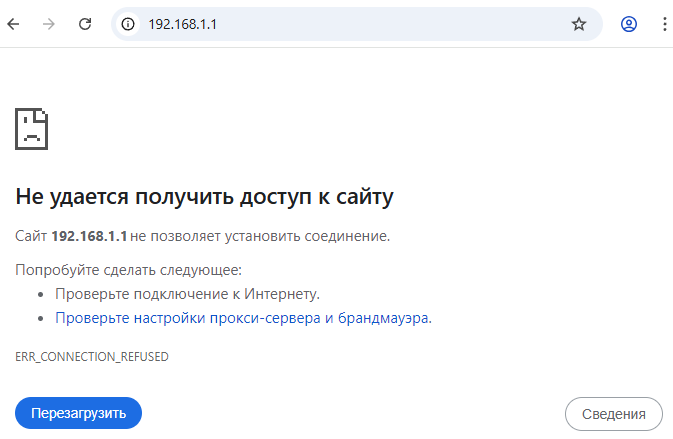

Вопрос: Перестал работать доступ к веб-интерфейсу роутера по адресу 192.168.1.1 и my.keenetic.net. В браузере возникает ошибка ERR_CONNECTION_REFUSED.
При этом Интернет и локальная сеть через роутер работают.
