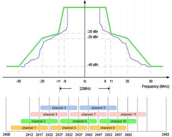

В беспроводных сетях используются два частотных диапазона 2.4 ГГц и 5 ГГц. Беспроводные сети стандарта 802.11b/g работают на частоте 2.4 ГГц, сети стандарта 802.11a работают на частоте 5 ГГц, а сети стандарта 802.11n могут работать как на частоте 2.4 ГГц, так и на частоте 5 ГГц.
В полосе частот 2.4 ГГц для беспроводных сетей доступны 13 каналов
(в некоторых странах 11
) с интервалами 5 МГц между ними. Для передачи сигнала беспроводные устройства стандарта 802.11b/g используют каналы шириной 20 МГц
. Беспроводное устройство стандарта 802.11b/g использует один из 13
каналов из полосы 20 МГц
в пределах частоты 2.4 ГГц, но фактически задействует 5
пересекающихся каналов.
Например, если точка доступа использует канал 6
, то она оказывает значительные помехи на каналы 5
и 7
, а также оказывает помехи на каналы 4
и 8
. Когда происходит передача данных устройством, беспроводной сигнал отклоняется от центральной частоты канала +/- 11 МГц
. В некоторых случаях происходит отклонение энергии радиочастоты до 30 МГц
от центрального канала. Для исключения взаимных помех между каналами необходимо, чтобы их полосы отстояли друг от друга на 25 МГц
. Таким образом, остается всего 3
непересекающихся канала на полосе 20 МГц
: 1
, 6
и 11
. С шириной канала 40 МГц
непересекающимися являются каналы 3
и 11
Беспроводные точки доступа, работающие в полосе частот 2.4 ГГц, в пределах одной покрываемой зоны обслуживания должны избегать перекрытия каналов для обеспечения качества беспроводной сети.

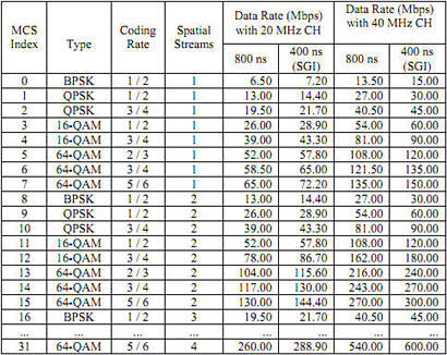

Индекс модуляции и схемы кодирования (MCS)
Точкам доступа и станциям 802.11n необходимо вести согласование пространственных потоков (Spatial Streams) и ширины канала. В зависимости от количества антенн возникают несколько пространственных потоков. Полную теоретически возможную пропускную способность стандарта 802.11n в 600 Мбит/с
можно достичь лишь при использовании четырех передающих и четырех приемных антенн (конфигурация "4х4
" или 4T4R
Стандарт 802.11n определяет Индекс модуляции и схемы кодирования MCS (Modulation and Coding Scheme). MCS — простое целое число, присваиваемое каждому варианту модуляции (всего возможно 77 вариантов
). Каждый вариант определяет тип модуляции радиочастоты (Type), скорость кодирования (Coding Rate), защитный интервал (Short Guard Interval) и значения скорости передачи данных. Сочетание всех этих факторов определяет реальную физическую (PHY) или канальную скорость передачи данных, начиная от 6,5 Мбит/с
до 600 Мбит/с
(данная скорость может быть достигнута за счет использования всех возможных опций стандарта 802.11n).
Некоторые значения индекса MCS определенны и показаны в следующей таблице:
Тип модуляции и скорость кодирования определяют, как данные будут передаваться в радиоэфир. Например, модуляция BPSK (Binary Phase Shift Keying) была включена в первоначальный стандарт 802.11, в то время как модуляция QAM (Quadrature Amplitude Modulation) была добавлена в 802.11a. Методы модуляции (64-QAM
) и кодирования, как правило, более эффективные и поддерживают более высокие скорости передачи данных, но устаревшие методы и скорости все еще поддерживаются для обратной совместимости.
Например, для достижения максимальной скорости соединения 300 Мбит/с
необходимо, чтобы и точка доступа и беспроводной адаптер поддерживали два пространственных потока (Spatial Streams) и удвоенную ширину канала 40 МГц
. Исходя из полученной скорости соединения по приведенной выше таблице можно точно определить сколько потоков и какая ширина канала были задействованы. Так скорости соединения 65
или 130 Мбит/с
говорят от том, что одно из устройств точка доступа или адаптер используют одинарную ширину канала 20 МГц
Короткий защитный интервал SGI (Short Guard Interval) определяет интервал времени между передаваемыми символами (наименьшая единица данных, передаваемых за один раз). Этот интервал помогает при приеме данных избежать задержки из-за межсимвольных помех Inter-Symbol Interference (ISI) и преодолеть эхо (отражение звуковых волн). В устройствах стандарта 802.11b/g используется защитный интервал 800 нс
, а в устройствах 802.11n есть возможность использования паузы всего в 400 нс
. Более короткие интервалы привели бы к большему вмешательству и снижению пропускной способности, в то время как большие интервалы могут привести к нежелательным простоям в беспроводной среде. Короткий защитный интервал (SGI) может повысить скорость передачи данных до 11 процентов
