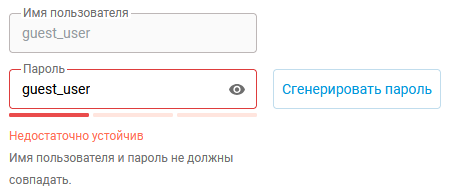

  • В роутере запрещено задавать пароль, совпадающий с именем пользователя.

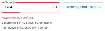

При установке пароля вручную происходит автоматическая проверка введенного администратором пароля на устойчивость по некоторым критериям:
  1. Недостаточно устойчив (слабый) — включает в себя 0 ~ 7 символов; система не предлагает сохранить такой пароль;

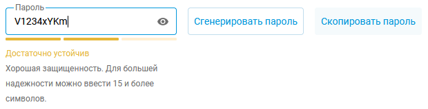

  2. Достаточно устойчив (удовлетворительный) — включает в себя 8 ~ 14 символов, или только буквы, или только цифры;
  3. Устойчивый (отличный) — включает в себя цифры/буквы (заглавные и прописные), содержит 15 символов и более.

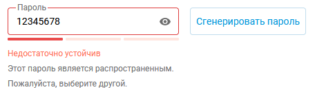

Также при установке пароля вручную происходит автоматическая проверка со списком скомпрометированных паролей (проверка пароля на вхождение в "черный список"). Например, при вводе такого пароля появится сообщение Этот пароль является распространенным.
При совпадении пароля с именем пользователя, появится сообщение Имя пользователя и пароль не должны совпадать. Например:
