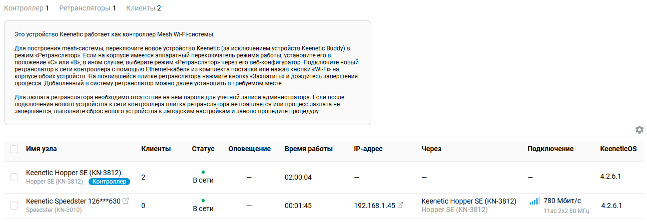

  5. Откройте веб-браузер и подключитесь к веб-конфигуратору главного роутера. Выберите раздел Wi-Fi-система и нажмите кнопку Захватить, чтобы добавить ретранслятор в вашу Wi-Fi-систему.

    Если в настройках главного роутера отсутствует раздел меню Wi-Fi-система, в этом случае нужно установить специальный компонент Контроллер Wi-Fi-системы. Сделать это можно на странице Общие настройки системы в разделе Обновления и компоненты, нажав на Изменить набор компонентов.
