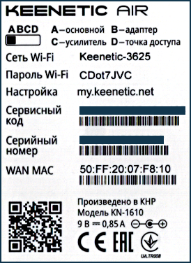

    Имя сети Wi-Fi и пароль для подключения указаны на наклейке на обратной стороне корпуса интернет-центра. Например:

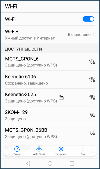

    Включите сеть Wi-Fi на мобильном устройстве и в списке доступных сетей найдите свою сеть, название которой указано на наклейке, и нажмите на неё. В нашем примере это сеть Keenetic-3625.

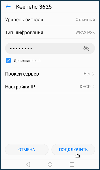

    Введите пароль Wi-Fi для подключения к сети, он также указан на наклейке, и нажмите "Подключить".

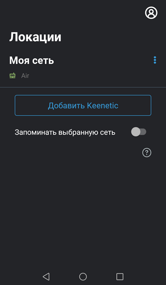

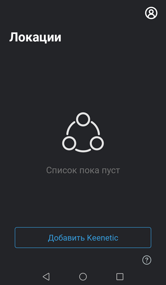

  5. Запустите приложение и на экране "Локации" нажмите "Добавить Keenetic".

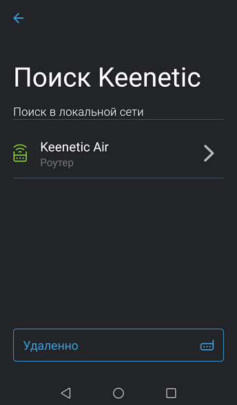

    Если вы подключены к сети вашего роутера, приложение выполняет автоматический поиск Keenetic в локальной сети.
    Нажмите на запись обнаруженного устройства.
    Для подключения к настройкам Keenetic используйте имя (admin) и пароль администратора интернет-центра, как в веб-интерфейсе. Затем нажмите "Добавить".
    Пароль администратора интернет-центра не установлен по умолчанию, он устанавливается пользователем при первоначальной настройке. Если вы не знаете или забыли пароль администратора, в этом случае выполните возврат заводских установок с помощью кнопки Сброс на корпусе роутера.
    При успешном подключении к Keenetic, он будет добавлен в приложение.
