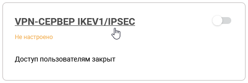

После этого перейдите на страницу Приложения. Здесь вы увидите панель VPN-сервер IKEv1/IPsec. Нажмите по ссылке VPN-сервер IKEv1/IPsec.

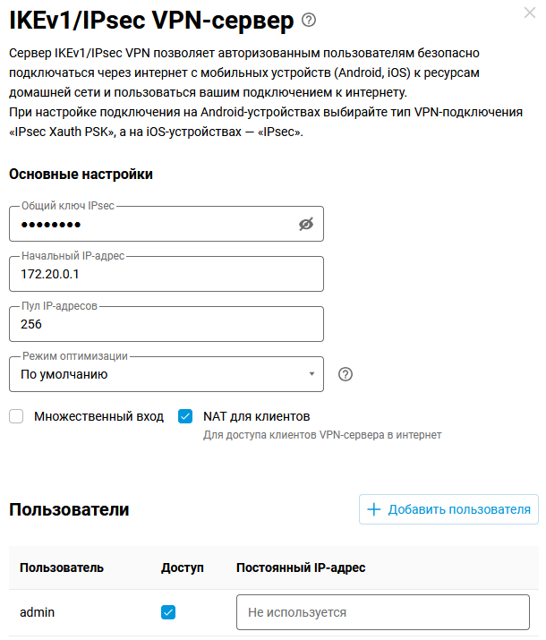

В появившемся окне IKEv1/IPsec VPN-сервер в поле Общий ключ IPsec укажите ключ безопасности. Этот ключ безопасности нужно будет указать на клиенте, при настройке VPN-подключения.
В настройках сервера по умолчанию включена опция NAT для клиентов. Эта настройка служит для доступа клиентов VPN-сервера в Интернет.
В текущей реализации система не выполняет проверку на предмет конфликта между адресами в серверах и адресами в локальных сегментах и на внешних интерфейсах. В результате возможны следующие ситуации:
  • Если адрес сервера совпадает с адресацией сегмента, для которого автоматический NAT включен, то отключение опции NAT для клиентов в настройке VPN-сервера не выключит NAT для адресов используемых этим сервером, т.е. отключение "не сработает".
  • Если адрес сервера совпадает с адресацией на WAN-интерфейсе, то тогда наоборот NAT не будет работать даже если опция NAT для клиентов включена.
Общее количество возможных одновременных подключений задается настройкой размера пула IP-адресов. Как и начальный IP-адрес, эту настройку не рекомендуется менять без необходимости.
Указываемая подсеть IP-адресов не должна совпадать или пересекаться с IP-адресами других интерфейсов интернет-центра Keenetic, так как это может привести к конфликту адресов.
В разделе Пользователи выберите учетные записи, которым хотите разрешить доступ к VPN-серверу. Здесь же вы можете добавить нового пользователя, указав имя и пароль.
Разрешения доступа пользователей к серверам IKEv1/IPsec и IKEv2/IPsec общие.

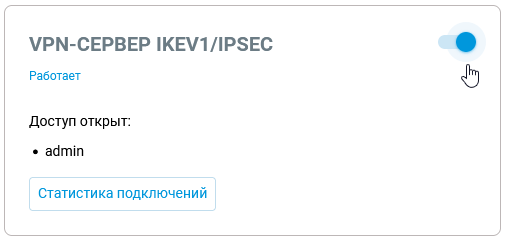

После настройки сервера переведите переключатель в состояние Включено.

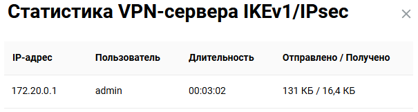

Нажав на ссылку Статистика подключений вы можете посмотреть статус подключения и дополнительную информацию об активных сессиях.
