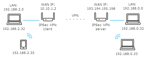

Рассмотрим пример объединения двух локальных сетей (192.168.2.x и 192.168.0.x) через IPSec VPN.
Для построения туннеля IPSec VPN через глобальную сеть Интернет, хотя бы на одном из интернет-центров (на внешнем интерфейсе WAN) должен быть публичный белый IP-адрес. Для удобства рекомендуется использовать постоянный (статическийIP-адрес на WAN-интерфейсе, а также воспользоваться службой доменных имен KeenDNS или DDNS для получения постоянного имени. Для работы IPSec-туннеля служба KeenDNS должна работать только в режиме "Прямой доступ" на роутере, который будет ожидать подключения.
Адреса объединяемых сетей должны принадлежать разным подсетям. Не рекомендуется использовать одно адресное пространство в локальной и удаленной сети, т.к. это может привести к конфликту IP-адресов.
Для организации подключения IPSec VPN понадобятся два интернет-центра Keenetic. Такой тип подключения называется "точка-точка" (site-to-site).
Один интернет-центр Keenetic будет выступать в роли ожидающего подключение IPSec (назовем его сервером), а другой Keenetic в роли инициатора подключения IPSec (назовем его клиентом).
Интернет-центр, выступающий в роли сервера IPSec, имеет белый (публичный) постоянный IP-адрес для подключения к Интернету. Другой интернет-центр, выступающий в роли клиента IPSec, использует серый IP-адрес.

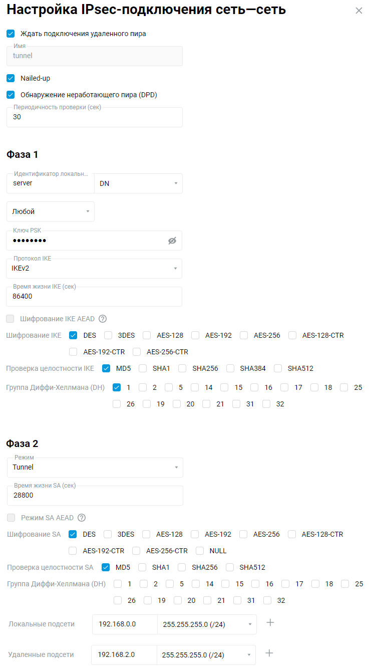

  1. Настройка Keenetic в роли сервера (ожидающего подключение IPSec).

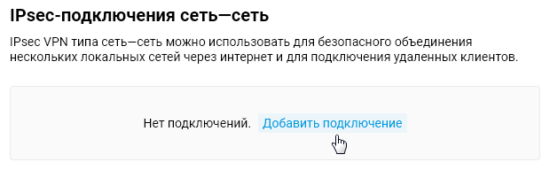

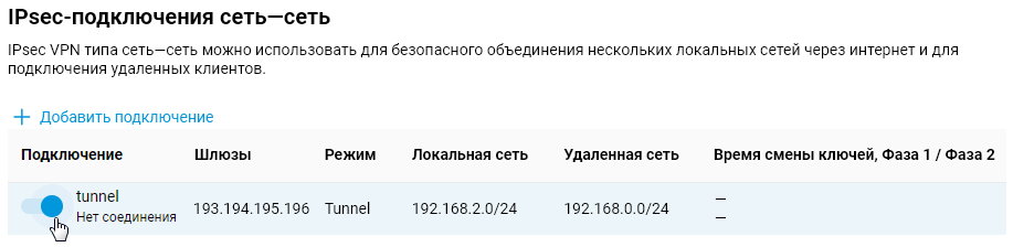

    На странице "Другие подключения" в разделе "IPsec-подключения" нажмите "Добавить подключение".
    Откроется окно "Настройка IPsec-подключения".
    В нашем случае этот Keenetic будет выполнять роль сервера, поэтому включите опцию "Ждать подключения удаленного пира" (в этом случае инициатором подключения будет выступать клиент, а сервер будет ожидать подключения).
    Опция "Nailed-up" предназначена для поддержания соединения в активном состоянии и восстановления туннеля при разрыве (данный параметр достаточно включить на одном конце туннеля).
    Опция "Обнаружение неработающего пира DPD" (Dead Peer Detection) предназначена для определения работоспособности туннеля.
    В настройках Фазы 1 в поле "Идентификатор локального шлюза" вы можете использовать любой идентификатор: "IP-адрес", "FQDN" (полное имя домена), "DN" (имя домена), "e-mail" (адрес эл. почты). В нашем примере используется идентификатор "DN" (имя домена) и в пустое поле идентификатора вписано произвольное имя.
    Обратите внимание на идентификаторы локального и удаленного шлюзов в настройках 1-й фазы туннеля IPSecИдентификаторы должны быть разными и указаны "крест-накрест" (крестообразно). Например, выбрав в качестве идентификатора значение "DN", установите на сервере:
    • Идентификатор локального шлюзаserver
    • Идентификатор удаленного шлюзаclient
    и на клиенте:
    • Идентификатор локального шлюзаclient
    • Идентификатор удаленного шлюзаserver
    При множественных туннелях настройки локального и удаленного идентификаторов должны быть уникальны для каждого туннеля.
    В настройках Фазы 2 в поле "IP-адрес локальной сети" нужно указать адрес локальной сети (в нашем примере 192.168.0.0), а в поле "IP-адрес удаленной сети" указать адрес удаленной сети, которая будет находиться за IPSec-туннелем (в нашем примере 192.168.2.0).
    На обеих сторонах туннеля IPSec VPN настройки Фазы 1 и Фазы 2 обязательно должны совпадать. В противном случае туннель не будет установлен.
    После создания IPsec-подключения переведите переключатель в состояние Включено.

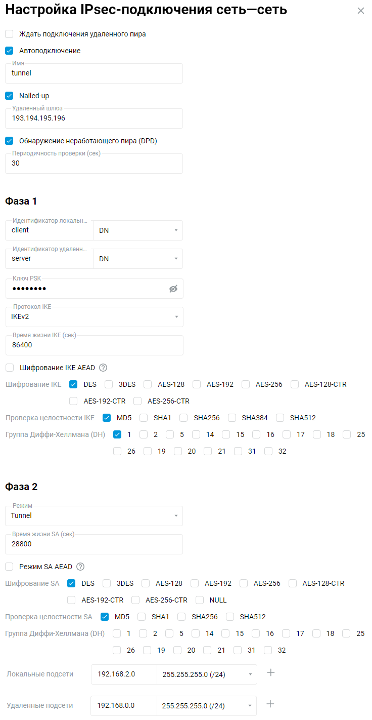

  2. Настройка Keenetic в роли клиента (инициатора подключения IPSec).
    Откроется окно "Настройка IPsec-подключения". В нашем случае этот Keenetic выполняет роль клиента, поэтому включите опцию "Автоподключение" (в этом случае инициатором подключения выступает клиент).
    В поле "Удаленный шлюз" укажите IP-адрес или доменное имя удаленного интернет-центра (это может быть имя KeenDNS или DDNS).
    В настройках Фазы 1 в полях "Идентификатор локального шлюза" и "Идентификатор удаленного шлюза" нужно указать те же идентификаторы, которые вы использовали на удаленном интернет-центре, но указаны они должны быть "крест-накрест" (крестообразно). Например, выбрав в качестве идентификатора значение "DN" установите на сервере:
    и на клиенте:
    В настройках Фазы 2 в поле "IP-адрес локальной сети" нужно указать адрес локальной сети интернет-центра (в нашем примере 192.168.2.0), а в поле "IP-адрес удаленной сети" указать адрес удаленной сети, которая будет находиться за установленным туннелем (в нашем примере 192.168.0.0).
  3. Проверка состояния IPsec-подключения.
    Если настройки IPSec-подключения были указаны верно на устройствах, то туннель IPSec VPN должен установиться между интернет-центрами.

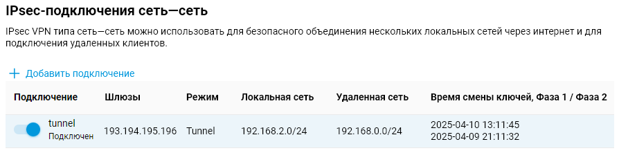

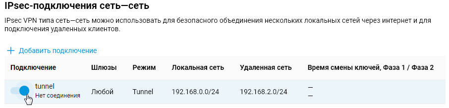

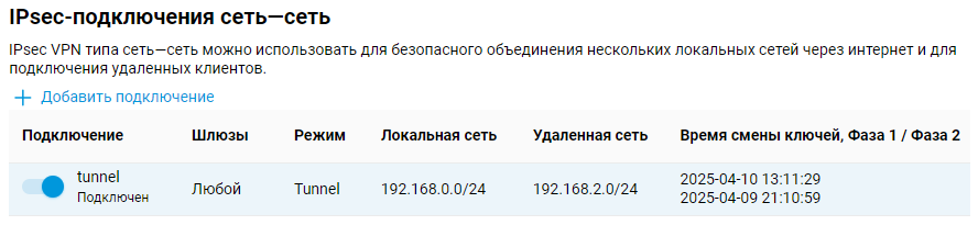

    На странице "Другие подключения" в разделе "IPsec-подключения" будет показан статус подключения. При установке туннеля статус подключения будет "Подключен".
    Пример статуса туннеля на интернет-центре Keenetic (в роли клиента):
    Пример статуса туннеля на интернет-центре Keenetic (в роли сервера):
