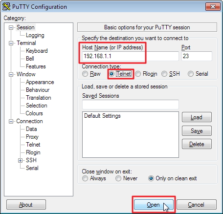

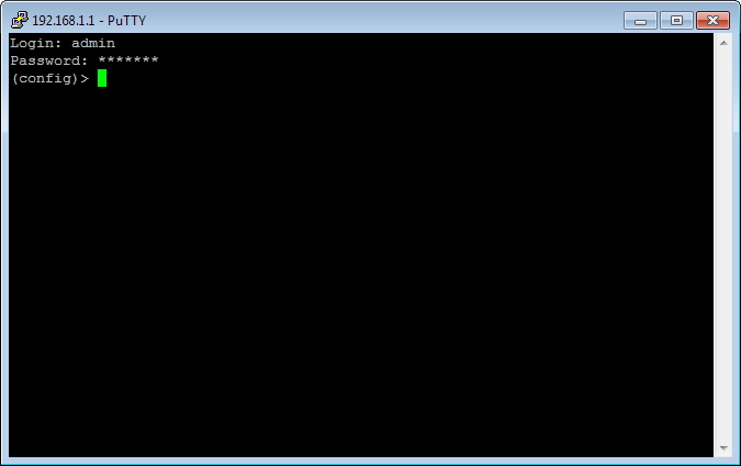

- Пример 1. Создание подключения к устройству через протокол Telnet для работы через интерфейс командной строки (CLI). - В поле Connection type (Тип соединения) укажите тип подключения Telnet. Введите в поле Host Name or IP address (Имя хоста или IP-адрес) сетевое имя или IP-адрес устройства (по умолчанию в устройствах серии Keenetic предустановлен IP-адрес - 192.168.1.1), а в поле Port (Порт) – номер порта, по которому будет осуществляться подключение (по умолчанию протокол Telnet использует порт- 23). - После нажатия кнопки Open (Соединиться) появится запрос логина и пароля для авторизации на устройстве. Введите данные учетной записи администратора. - После успешного ввода логина и пароля администратора появится приглашение командной строки и соответственно возможность работать с устройством через интерфейс командной строки (CLI).

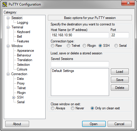

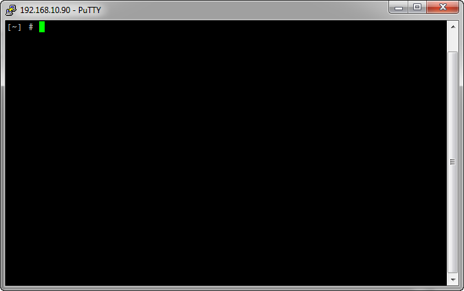

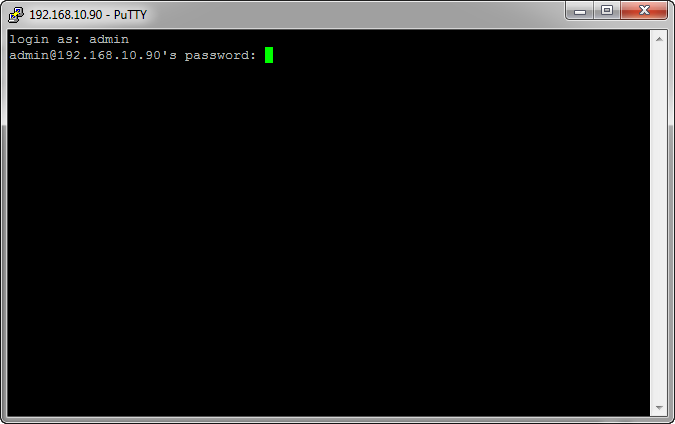

- Пример 2. Создание подключения к устройству через протокол SSH. - В поле Connection type (Тип соединения) укажите тип подключения SSH. Введите в поле Host Name or IP address (Имя хоста или IP-адрес) сетевое имя или IP-адрес устройства (по умолчанию в устройствах серии Keenetic предустановлен IP-адрес - 192.168.1.1), а в поле Port (Порт) – номер порта, по которому будет осуществляться подключение (по умолчанию протокол SSH использует порт- 22). - После нажатия кнопки Open (Соединиться) появится запрос логина и пароля для авторизации на устройстве. Введите данные учетной записи администратора.  - После успешного ввода логина и пароля администратора появится приглашение командной строки и соответственно возможность работать с устройством через интерфейс командной строки (CLI).

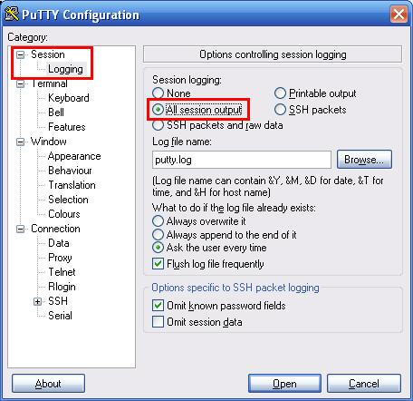

Если в терминальной программе PuTTY необходимо настроить запись сессии в текстовый файл (будут записываться все выполняемые команды и их результаты), зайдите в меню программы Session > Logging (Сеанс > Журнал) и установите значение All session output (Весь вывод). В поле Log file name (Имя файла журнала) можно указать имя файла (по умолчанию putty.log), в который будет осуществляться запись сессии.
