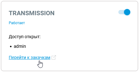

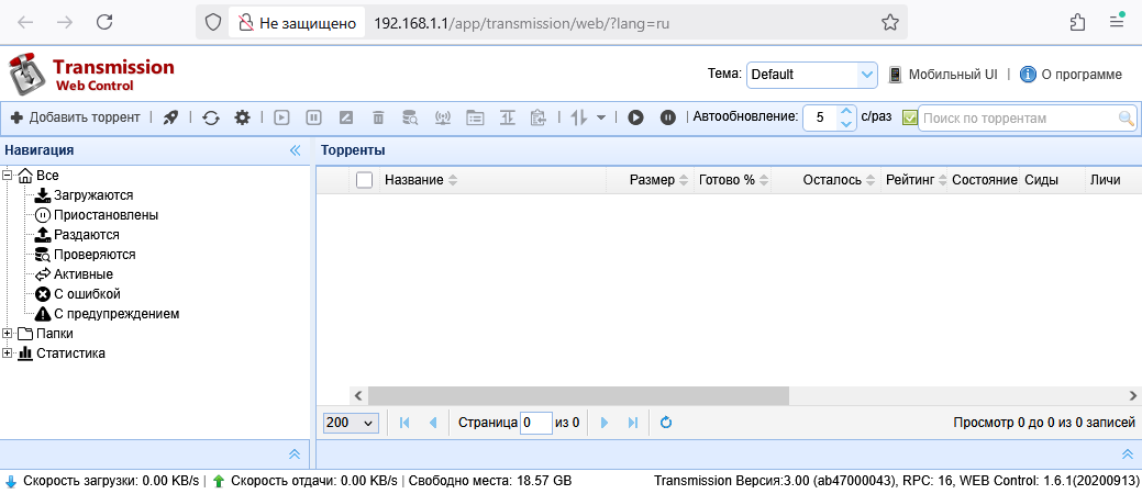

Итак, перейдите на страницу Приложения и в панели Transmission нажмите по ссылке Перейти к закачкам для подключения к интерфейсу встроенного торрент-клиента.

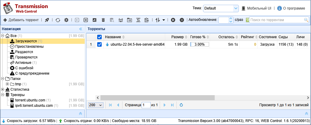

Нажав на неё, в веб-браузере откроется окно Transmission WEB Control торрент-клиента.

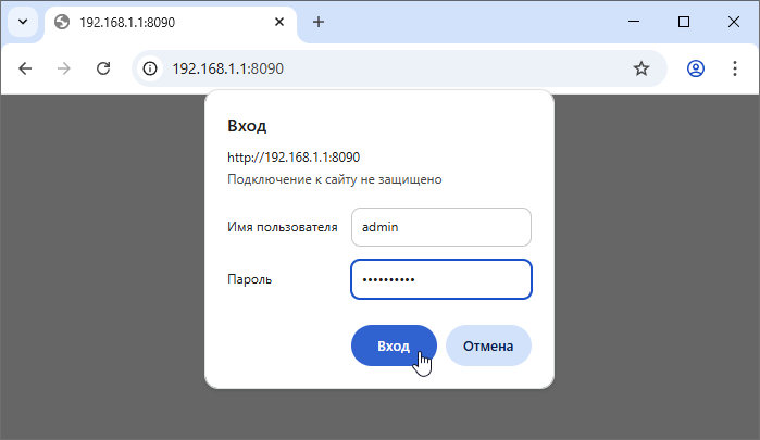

Также окно торрент-клиента можно открыть в веб-браузере, обратившись по адресу: <IP-адрес>:<порт_управления> (например, 192.168.1.1:8090).
Появится окно авторизации, в котором укажите имя пользователя и пароль учетной записи, которой разрешен доступ к настройкам встроенного torrent-клиента Transmission.
После успешной авторизации в веб-браузере откроется окно Transmission WEB Control торрент-клиента.

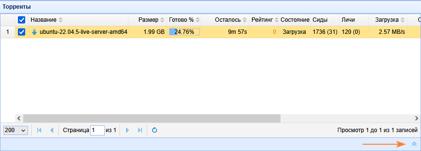

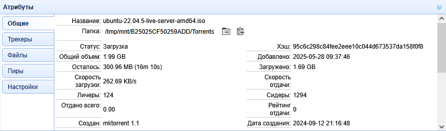

Посмотреть информацию о закачиваемом торренте можно, выбрав торрент в списке и развернув меню Атрибуты (в правом нижнем углу).
На вкладке Общие отображается экран активности текущего торрента (статус, состояние загрузки, продолжительность закачки и пр.) и другая информация (размер, происхождение, ссылка на URL и т.п.).

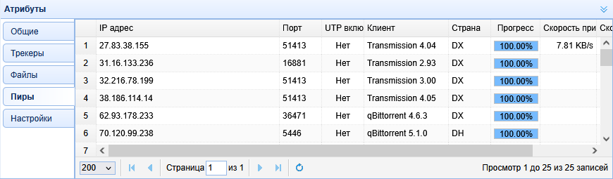

На вкладке Пиры вы увидите информацию по клиентам, участвующих в раздаче (скорость загрузки, статус, IP-адрес клиента, версию торрент-клиента).

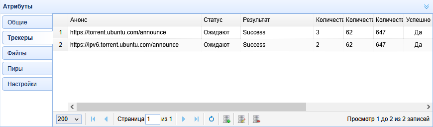

На вкладке Трекеры отображается информация о том, с каких трекеров происходит закачка торрента.

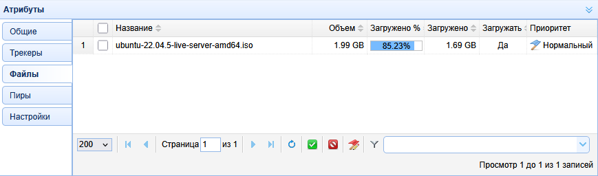

На вкладке Файлы представлен список и статус загрузки закачиваемых файлов для данного торрента.

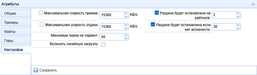

На вкладке Настройки есть возможность произвести базовые настройки для выбранного торрента.

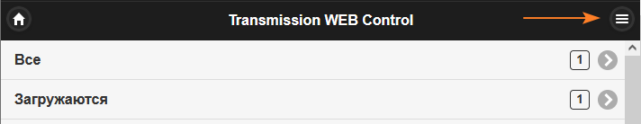

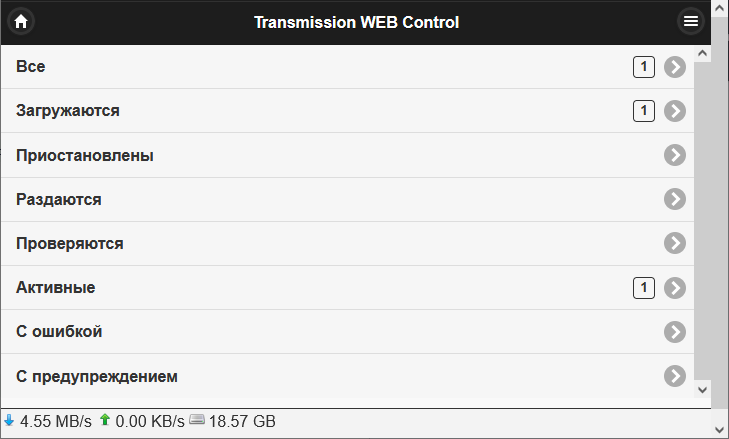

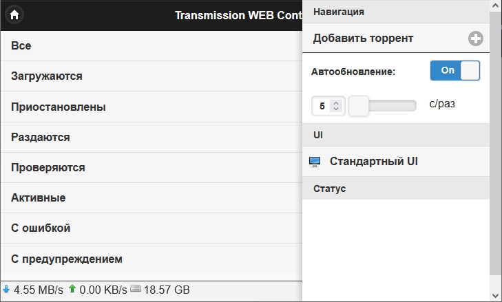

Также в Transmission реализован облегченный мобильный интерфейс (Мобильный UI), адаптированный для управления с мобильных устройств.

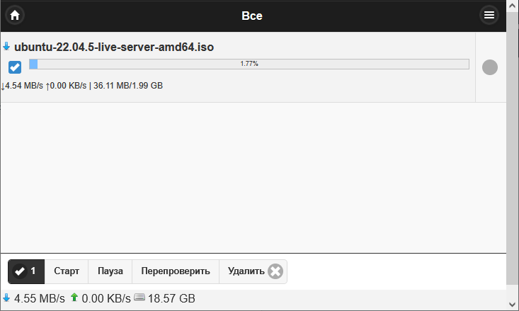

Для входа в мобильный интерфейс нажмите на значок mobile-ui-torr-icon.png в правом верхнем углу экрана. Здесь вы сможете проверять статусы закачек.
При выборе конкретного торрента можно управлять им (остановитьзапуститьперепроверитьудалить).

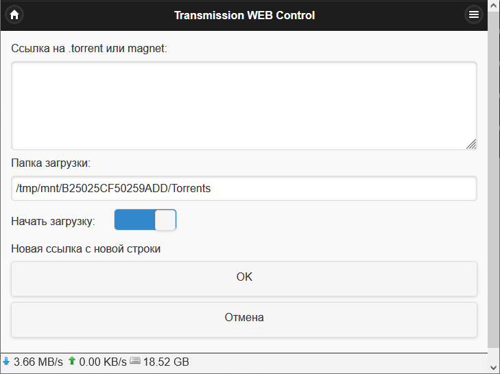

В выпадающем меню (в правом верхнем углу) можно добавить новый торрент.
Нажмите + для добавления нового торрента.
После этого откроется страница по добавлению ссылки на торрент-файл.

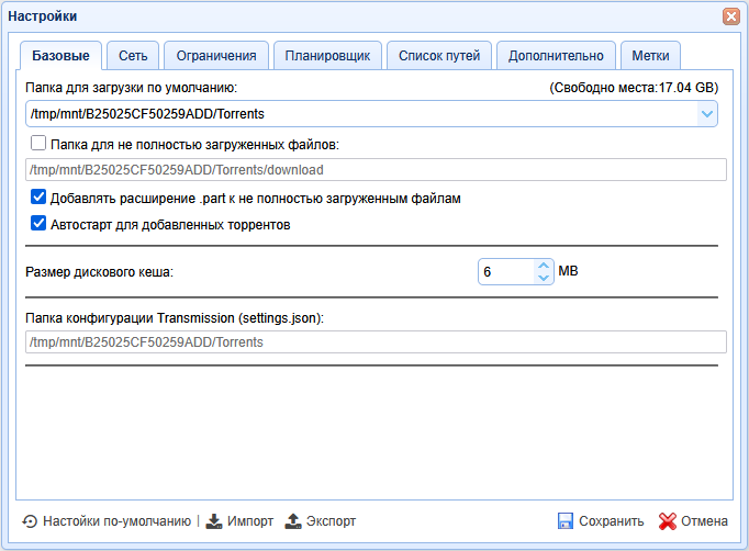

Ниже представлена информация для опытных пользователей, которая позволит выполнить дополнительные настройки торрент-клиента Transmission. Пользователям, не имеющим опыта и знаний по работе BitTorrent-сетей, мы не рекомендуем менять параметры торрент-клиента. По умолчанию в торрент-клиенте Transmission установлены оптимальные настройки.

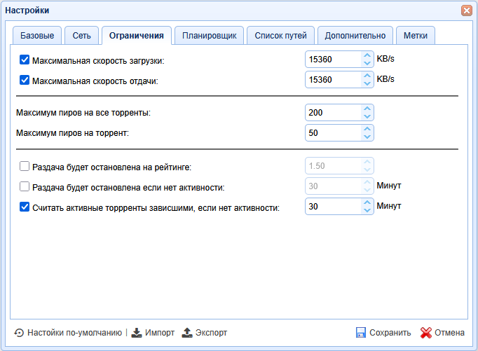

Нажав на значок Настройки settings-torr-icon.png, вы увидите окно, содержащее вкладки Базовые, Сеть, Ограничения, Планировщик.
На вкладке Базовые находятся дополнительные настройки по загрузке и раздаче торрентов (например, автостарт для добавленных торрентов, добавлять .part в имена еще не полностью загруженных файлов), выбрать папку, в которую будет осуществляться загрузка.

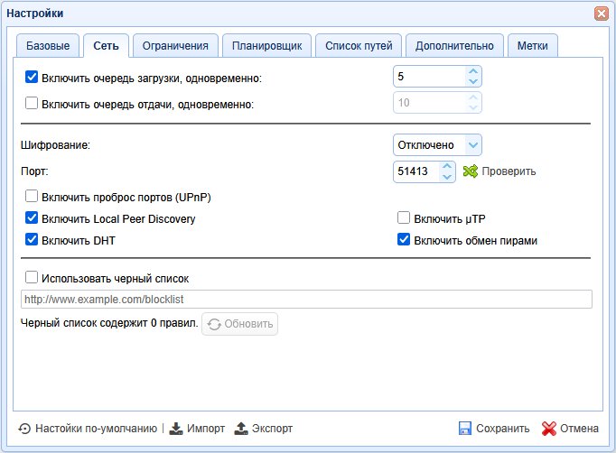

На вкладке Сеть находятся настройки по ограничению одновременных загрузок и раздач; назначения параметров порта, используемого торрент-клиентом (можно установить вручную номер порта или каждый раз использовать случайный порт); возможность включения/отключения протокола μTP, LPD, DHT, обмена пирами; возможность использования режима шифрования.
  • Включить очередь загрузки и отдачи — число одновременных закачек и раздач разрешенных в торрент-клиенте;
  • Шифрование — включается режим шифрования активности торрента в целях конфиденциальности;
  • В поле порт указан номер порта, через который будет происходить доступ пользователей BitTorrent-сети для загрузки раздаваемых вами файлов, т.е. для обеспечения вашей раздачи. Номер, указанный в поле номер порта должен совпадать с номером порта, указанным в веб-конфигураторе интернет-центра на странице Приложения в настройках Torrent-клиента в поле Порт для пиров.
    Рядом с портом есть значок test-port-torr-icon.png, позволяющий проверить доступность порта. Когда вы видите статус Открыт, это означает, что со стороны провайдера данный порт открыт и через него другие пользователи смогут подключаться к вам для закачки. Если вы видите статус Закрыт, это означает, что указанный порт закрыт со стороны провайдера. В этой ситуации для вас загрузка файлов (закачка) будет возможна, а раздача для других пользователей будет ограничена (скажется на количестве потенциальных партнеров для файлообмена). Дополнительную информацию вы можете найти здесь: http://ru.wikibooks.org/wiki/Bittorrent/Порт.
    В настройках можно указать Использовать случайный порт при запуске, но в этом случае торрент-клиент будет автоматически определять номер порта случайным образом. Мы рекомендуем использовать постоянный номер порта для работы торрент-клиента.
  • Включить проброс портов (UPnP) — в этом случае интернет-центр будет автоматически выполнять проброс порта, используемого в торрент-клиенте, в настройках NAT. Эту опцию имеет смысл включать при использовании случайного порта, чтобы каждый раз не осуществлять ручную настройку проброса порта.
  • Включить Local Peer Discovery — протокол, который является расширением для системы обмена файлами BitTorrent. Он был разработан для получения возможности обнаружения локальных BitTorrent-пиров и, следовательно, сокращения трафика, проходящего через канал интернет-провайдера, и максимального использования пропускной способности локальной вычислительной сети (LAN).
  • Включить DHT — это протокол, позволяющий BitTorrent-клиентам находить друг друга без использования трекера, что позволяет снизить нагрузку на трекер, осуществлять поддержку участников в периоды недоступности трекера. DHT позволяет осуществлять раздачу вообще без трекера. При использовании DHT интернет-центр будет задействовать больше собственных ресурсов, что может сказаться на снижении его производительности.
  • Включить μTP — Протокол предназначен для более быстрого скачивания, так как работает по протоколу UDP, в котором обмен данными происходит быстрее, чем через протокол TCP. При использовании протокола μTP интернет-центр будет задействовать больше собственных ресурсов, что может сказаться на снижении его производительности.
  • Включить обмен пирами — расширение BitTorrent-протокола для обмена списками участников.
На вкладке Ограничения устанавливается ограничение на загрузку и отдачу. Для каждого интернет-центра установлен свой максимум, который позволяет штатно выполнять основные функции. Информация о максимальной скорости для каждой модели представлена в начале данной статьи. Также на этой вкладке можно установить максимальное общее число пиров и число пиров на торрент.

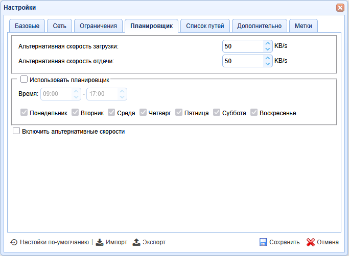

На вкладке Планировщик устанавливают альтернативные скорости загрузки, отдачи и расписание, когда данные ограничения должны работать.
Альтернативную скорость можно включить и вручную — установкой соответствующей галочки в настройках.
