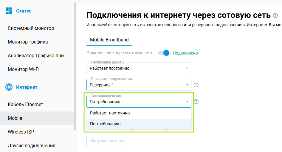

Режим Standby (По требованию) может быть настроен для резервных подключений проводных (через CLI) и беспроводных интерфейсов через веб-конфигуратор в секции Тип подключения.
Или с помощью команд интерфейса командной строки (CLI) для режима Standby.

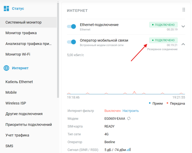

Когда режим Standby (По требованию) не используется:

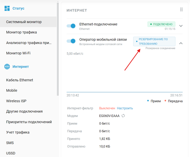

Скриншот, когда включен режим Standby:
