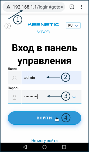

Подключитесь с мобильного устройства к сети Wi-Fi вашего интернет-центра. Затем откройте веб-браузер (Google Chrome или Safari) и в адресной строке наберите 192.168.1.1 или my.keenetic.net для подключения к веб-конфигуратору интернет-центра.
В поле "Логин" впишите admin (английскими строчными буквами).
В поле "Пароль" впишите пароль администратора интернет-центра.
Важно! Пароль администратора интернет-центра не установлен по умолчанию (в заводских настройках), он устанавливается пользователем при первоначальной настройке.
Для продолжения нажмите "Войти".

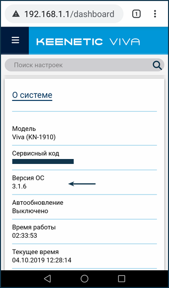

При успешном подключении вы увидите экран веб-конфигуратора (панель управления) интернет-центра. Пролистайте страницу вниз до раздела "О системе". В строке "Версия ОС" отображается номер установленной версии операционной системы KeeneticOS. Если имеется обновление, установите его.

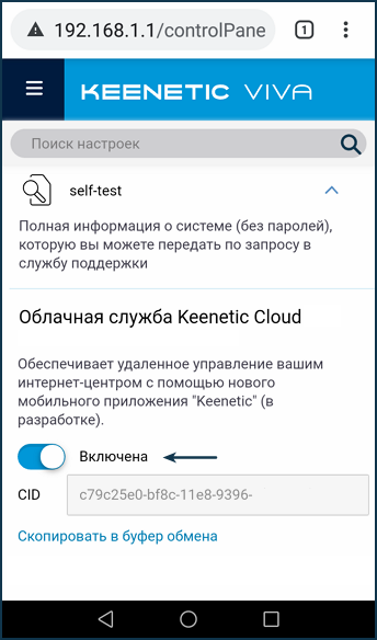

Нажмите на кнопку меню навигации app-troubleshooting-03-en.png или app-troubleshooting-04-en.png (иконка "гамбургер"). На боковой панели откроется меню. Пролистайте его вниз и перейдите в меню "Общие настройки".
В разделе "Облачная служба Keenetic Cloud для мобильных приложений" переключатель должен быть установлен в положение "Включена".
